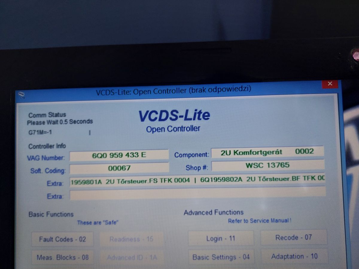

    Podłącz samochód pod kompa lub znajdź moduł komfortu.
    Następnie sprawdź jaki ma numer fabryczny i napisz tutaj.
    Wtedy będzie wiadomo, które piloty mogą być.

    Numer modułu komfortu zaraz napiszę ale jeśli chodzi o kluczyk który teraz mam był u fachowca krjry stwierdził " to nie od tego samochodu jest". A pastylka z immobili jest w zestawie na aliexpress

    Tym bardziej potrzebny nr. komfortu bo jeszcze się okaże, że moduł nie obsługuje pilotów.

    Komfort O.K! Czyli wszystkie numery, które podałem powinny hulać. Kwestia wyboru 2 przyciski, czy może 3.
