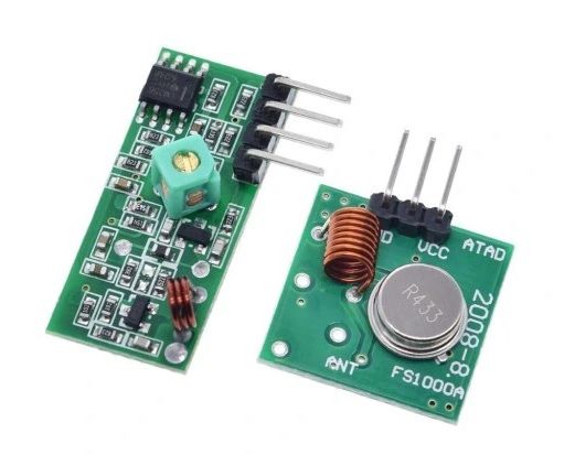

    Witam, szukam sposobu na sprawdzenie czy kluczyk samochodowy nadaje i chciałbym zrobić odbiornik który mi to umożliwi, szukałem informacji ale nie mogę nic znaleść na tą chwile czy jest ktoś kto może mnie naprowadzić ?

    Jak tylko sprawdzić czy cokolwiek nadaje to najtańszy RTL-SDR i przybliżona znajomość częstotliwości, na której pracuje.

    Mam takie cudo zrobione ze starej centralki alarmowej, znalazłem pin wyjściowy i podpiąłem tam diodę LED. Po podłączeniu oscyloskopu nawet coś widać. Działa na zdecydowanej większości pilotów samochodowych. Szukam teraz centralki amerykańskiej na 315Mhz.

    Za kilka złotych można kupić nowe moduły odbiorcze na 315 MHz, zarówno na polskim portalu jak i chińskim. Komplet nadajnik i odbiornik poniżej 10 zł.
    Sprawdzenie czy kluczyk samochodowy nadaje i budowa odbiornika - porady i wskazówki
    Sporo chińskich centralek alarmowych sprzed kilkunastu lat też było na 315 MHz.
