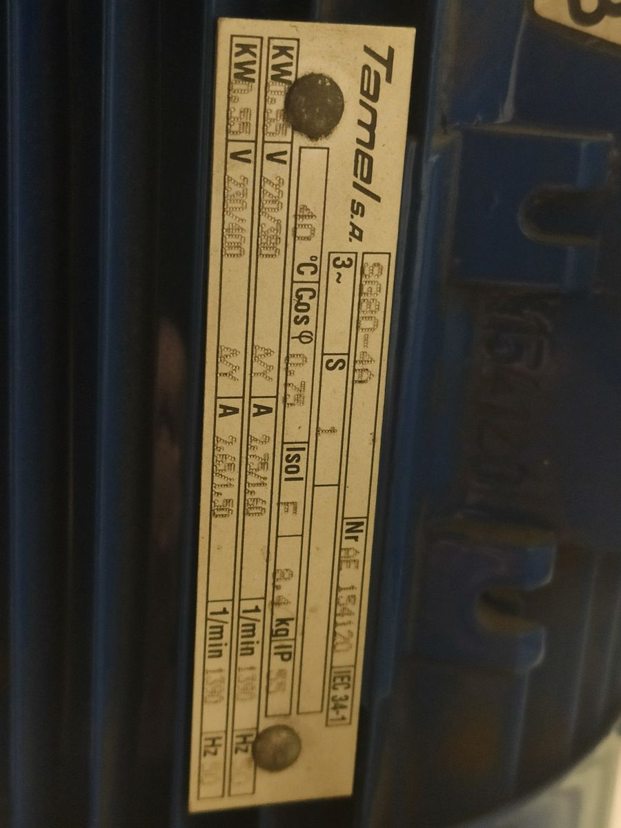

    Cześć. Mam od jakiegoś czasu założony chiński falownik o oznaczeniu XSY-AT1 pod wiertarkę stołową WS-13(15) z silnikiem 0,55Kw. Oczywiście na kołach pasowych mam ustawione najwolniejsze możliwe obroty wrzeciona. Silnik TAMEL spięty w trójkąt 3x230V i zasilany z tego falownika z 1 fazy. Problem polega na tym, że nie wiem dlaczego silnik strasznie się grzeje i to przy wierceniu wiertłem 10mm w stali. Wykonam kilka otworów na 30-35Hz i czuć już że silnik łapie temperaturę. Jeśli przyjdzie mi otwory 10mm rozwiercić wiertłem 16mm i zjadę z obrotami jeszcze trochę bardziej to latem silnik robi się gorący. Wydaje mi się, że jest to kwestia ustawień, jednak za nic nie mogę tego rozgryźć do końca. Brakuje tam tak ważnych parametrów jak np. ustawienie maksymalnej mocy silnika. Ktoś pomoże z ustawieniami?

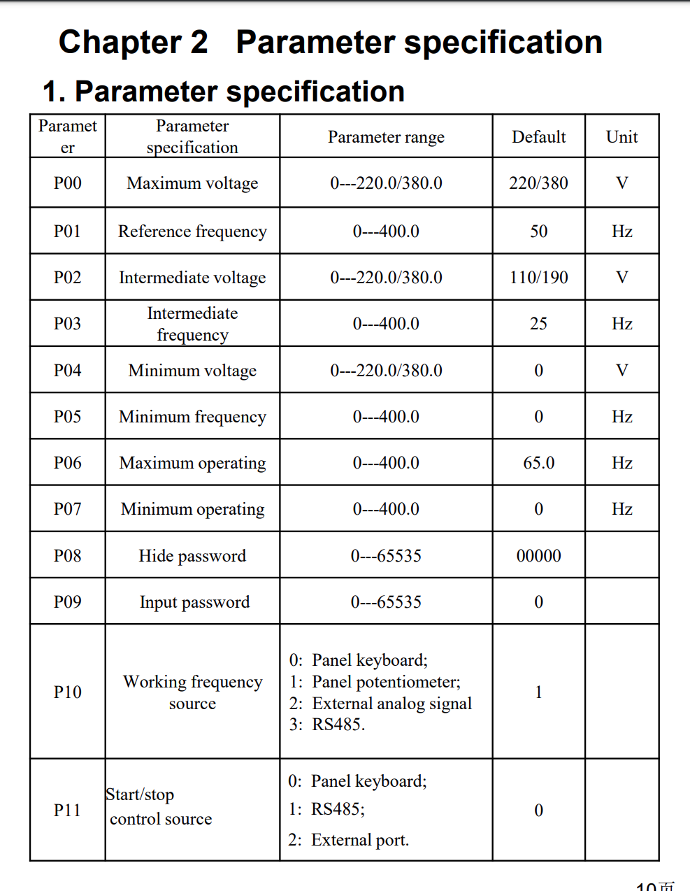

    Mam ten sam falownik i podobny silnik jednak problem polega na tym że silnik przy niskich częstotliwościach (20Hz) jest mocny a przy 50 Hz wrzeciono można zatrzymać praktycznie ręką.
    Parametr P02 ustawiony na 200V, P03 na 40Hz, P04 na 180V. Przy ustawieniach fabrycznych silnik jest słaby w całym zakresie obrotów. Byłbym wdzięczny za jakieś nakierowanie.

    Przyczyną grzania może być przesunięta charakterystyka U/f. Złapiecie kilka punktów charakterystyki wówczas będzie wiadomo.

    @Wojciech. bo przy ustawieniach fabrycznych tzn 100V wrzeciono miało tak niski moment obrotowy, że dało się zatrzymać ręką i to w całym zakresie od 15hz do 50hz.
