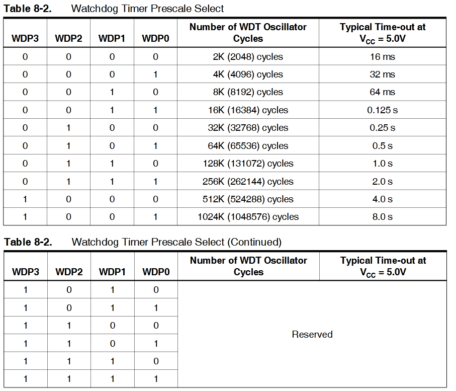

    Próbuję stworzyć układ, który po wykryciu ciemności przez fototranzystor uruchamia program, który ma wyłączyć się po określonym czasie aktywności.
    [syntax]
    WDTCR |= (1<<WDCE) | (1<<WDTIE);
    WDTCR &= ~(1<<WDE);
    WDTCR |= (1<<WDP3 )|(0<<WDP2 )|(0<<WDP1)|(1<<WDP0); // 8s
    sei();
    if(ACSR & (1<<ACO)) {
    if (czas_c < 2) {
    PORTB |= (1<<PROG_WYK); //PROG_WYK - TAK
    else {
    PORTB &= ~(1<<PROG_WYK); // PROG_WYK - NIE
    ISR(WDT_vect) {
    czas_c ++;
    [/syntax]
    Problemem jest to, że watchdog timer prawdopodobnie za każdym razem resetuje się po przerwaniu i czas_c nie jest liczony

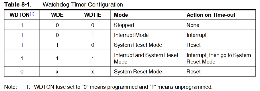

    W internecie znalazłem info poniżej, z którego wywnioskowałem, że przy WDE - 0 i WDTIE -1 będzie działać w trybie przerwania bez resetu.
    Ogólnie słabo się znam na programowaniu. Chcę uzyskać efekt, że jeśli fototranzystor podłączony do komparatora wykryje zaciemnienie zadziała program, który wyłączy się po określonym czasie i przejdzie wtedy do trybu czuwania.
    DTON(1) WDE WDTIE Tryb Działanie przy zakończeniu okresu zliczania
    1 0 0 Zatrzymany Żadne
    1 0 1 Tryb przerwania Przerwanie
    1 1 0 Tryb resetu systemu Reset
    1 1 1 Tryb przerwania i resetu systemu Przerwanie, następnie przejście w tryb resetu systemu
    0 X X Tryb resetu systemu Reset

    Jeżeli chcesz wykorzystać Watchdog jako rodzaj timera, to w rejestrze WDTCR powinno się ustawić bit WDTIE. Ponadto za pomocą bitów WDP3...WDP0 należy ustawić prescaler Watchdog'a. Z tego wynika co jaki czas będzie przerwanie. Jeżeli np. potrzeba 8 s, to ustawić należy WDP3 i WDP0, czyli powinno być:
    Kod: C / C++
    Zaloguj się, aby zobaczyć kod
    Nie wiem po co tyle kombinacji i jeszcze do tego operacja odczyt-modyfikacja-zapis. Wynika to z dokumentacji Attiny13A:
    Tytuł: Resetowanie Watchdog Timera w ATtiny13a - liczenie czasu i sterowanie programem
    W związku z tym FUSEBIT WDTON musi być ustawiony na 1, czyli niezaprogramowany.
    Proponuję zatem wybudzać mikrokontroler tym przerwaniem. Można wprowadzić go w jeden z trybów uśpienia. Kolejno w przerwaniu od komparatora uruchomić jakiś timer. W jego przerwaniu ponownie wywoływać uśpienie. Oczywiście w takim przypadku nie da się zrobić pełnego uśpienia, więc na czas oczekiwania w uśpieniu na przerwanie można ograniczyć częstotliwość zegara (da się to zrobić programowo). W main() powinna być tylko konfiguracja i pętla główna (bez kodu wewnątrz).
