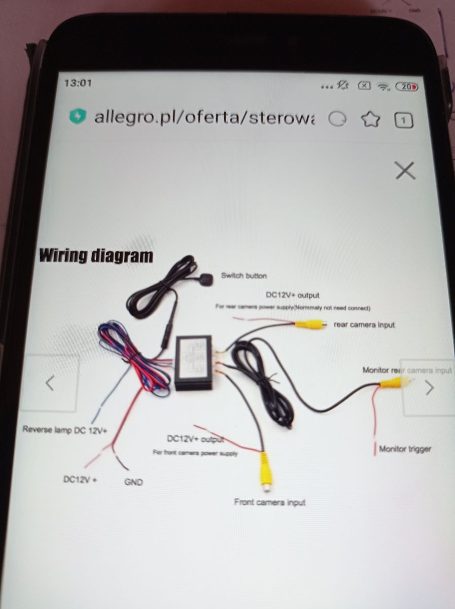

    Witam na portalu aledrogo zakupiłemmodul do obsługi 2 kamer,przód i tył.Po podłączeniu zgodnie z opisem do stacji multimedialnej,obraz z tylnej kamery po włączeniu wstecznego bez problemu natomiast mogę tylko przełącznikiem zmienić na podgląd przedniej kamery tylko podczas gdy mam załączony bieg wsteczny.Po wyłączeniu wstecznego brak podglądu na monitorze ? W instrukcji podano żeby przewód podpiąć pod wyzwalacz monitora ? W radiu mam wyjście reverse czy to ten przewód wyzwalania monitora? VW Touran - Problem z podłączeniem modułu do obsługi kamer przód i t VW Touran - Problem z podłączeniem modułu do obsługi kamer przód i t
