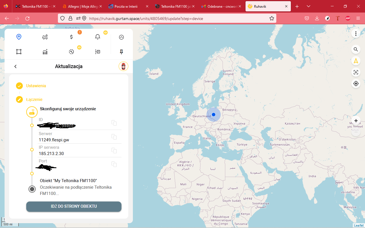

    Witam. Dzień dobry!
    Zakupiłem lokalizator Teltonika FM1100, pobrałem program do konfiguracji FMA Configurator, Version 1.1.27.12, urządzenie łączy się, odpowiada na sms'y konfiguracyjne, lecz nie wysyła żadnych wiadomości (np. o zmianie stanu wejść cyfrowych).
    W załączniku konfiguracja.
    Karta sim to T-Mobile.
    #2 20362723
    bsp5020
    Masz ustawionego serwer Ruhavika. Jesteś pewien że w opcji którą masz (zakładam, że darmowa) Ruhavik (Gurtam) pokazuje w apce stan DOUT1 / DOUT2? Wg configa (I/O) w ramce te informacje idą, ale upewnisz się dopiero jak zobaczysz ramkę w stanie "surowym" po zdekodowaniu. Jak chcesz to możemy to sprawdzić gdy wyślesz polecenie (" setdigout 0" / " setdigout 1" ) czy ta zmiana jest odnotowywana w tym co idzie na serwer. Mogę przygotować Ci parser tego co jest wysyłane.
  • #3 20363376
    elektrofil
    Dziękuję za odpowiedź.
    Problem leży w tym iż nie ma połączenia z serwerem ruhavik.

    elektrofil
    Dzięki koledze bsp5020 problem udało się rozwiązać. Jeszcze raz dziękuję za okazaną pomoc.
