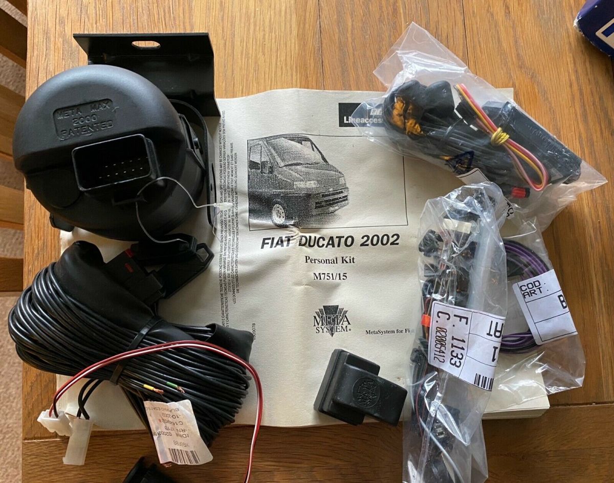

    Kupiłem samochód z alarmem, do którego niestety nie posiadam żadnej dokumentacji. Potrzebuję znaleźć do niego instrukcję montażową. Czy ktoś może poznaje co to za produkt?
    Poniżej zamieszczam fotki obudowy syreny/alarmu oraz jego wnętrza. Na obudowie były jakieś oznaczenia lecz się zatarły. Całość alarmu mieści się w obudowie syrenki.

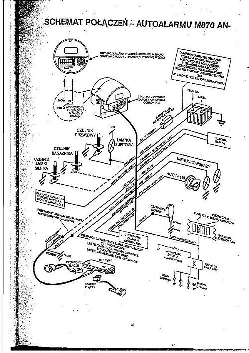

    Jest to coś z serii Meta M870 lub M751
    Złącze wiązki przewodów jest identyczne.
