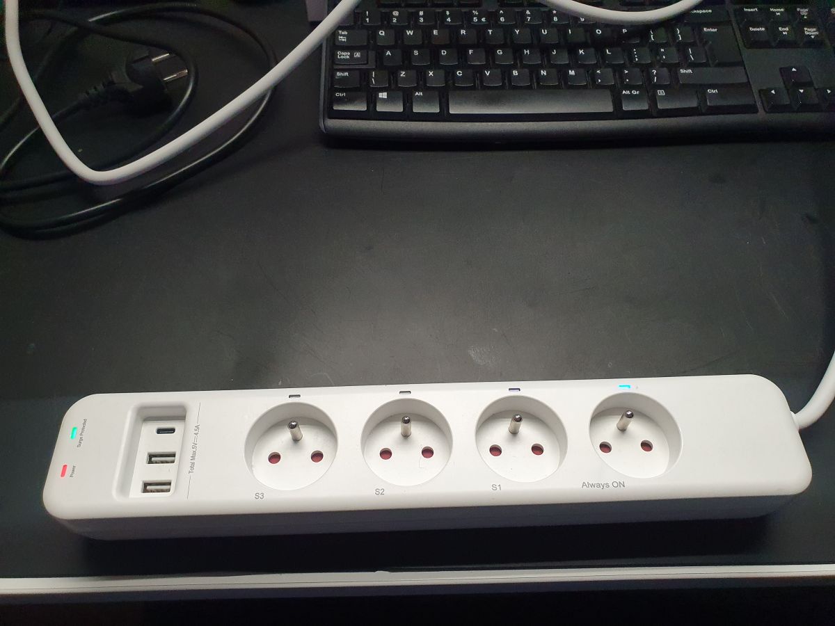

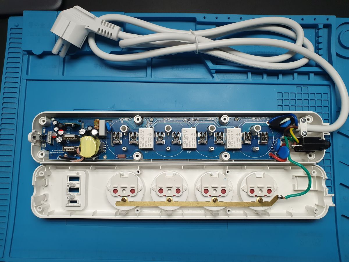

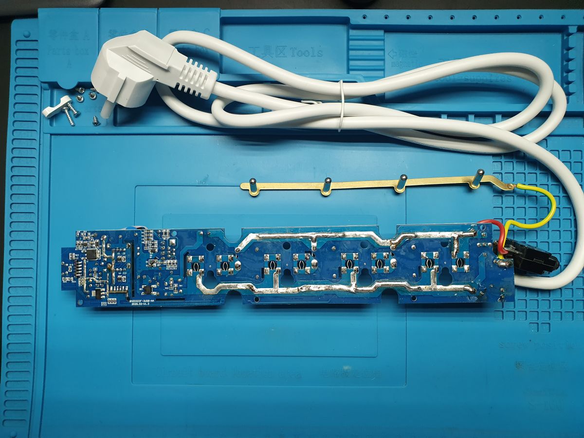

Zdjęcia z demontażu listwy zasilającej:
Informacje dotyczące oprogramowania oraz pinout układu i instrukcja wgrywania posiłkowana tym artykułem.

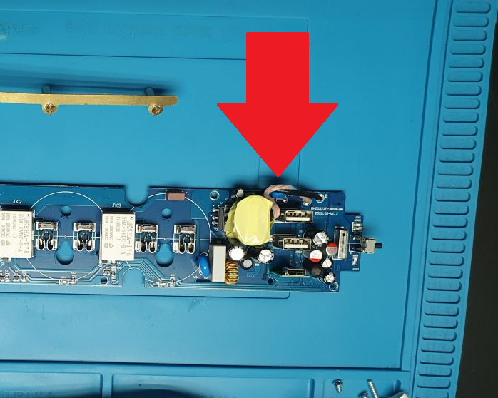

Listwa posiada 3 niezależne przekaźniki 16A, sterowanie cewką napięciej 5V.
Protokół komunikacji listwy: Wifi
System: TUYA
Układ Wifi: CB2S
Celem przerobienia listwy było odpięcie jej od Cloud-a Tuya i wgranie oprogramowania OpenBeken.
Wgrywana wersja: OpenBK7231N_QIO_1.15.247.bin
Źródło bin: Tutaj

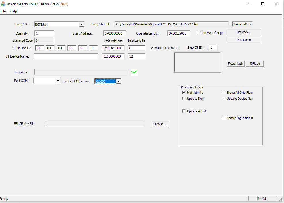

Firmare wgrywany za pomocą bk_writer_1.60

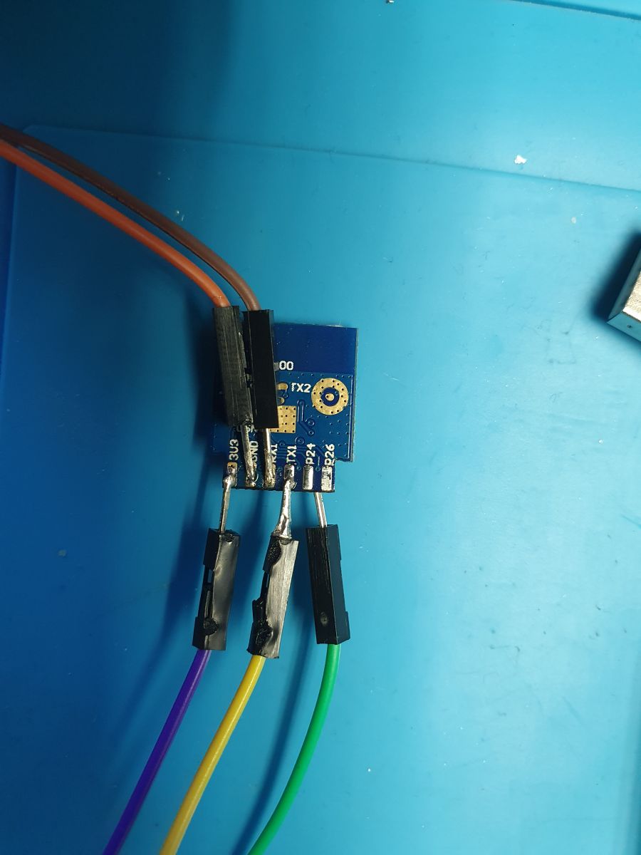

Przerobienie listwy:
- wylutowanie układu Wifi
- podłączenie układu CB2S do konwertera USB TTL jak poniżej:
GND [CB2S] < - > GND [TTL]
3V3 [CB2S] < - > 3V3 [TTL]
RX [CB2S] < - > TX [TTL]
TX [CB2S] < - > RX [TTL]
Ustawienia programu ustawionego na wgrywanie firmware bk_writer jak na obrazku poniżej:

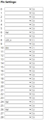

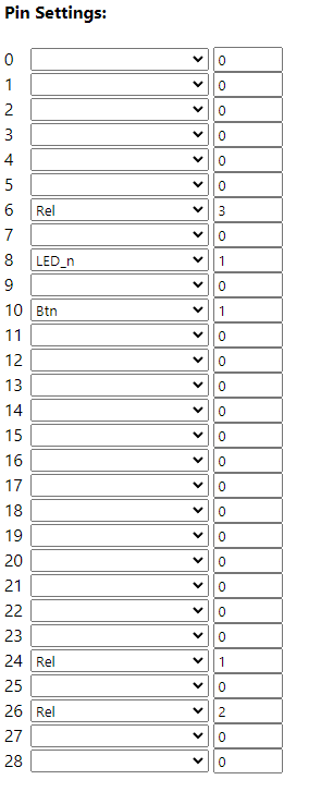

PINOUT listwy po wgraniu OpenBeken:
RELAY 1 -P24 (PWM4)
RELAY 2 - P26 (PWM5)
RELAY 3 - P6 (PWM0)
LED_n - P8 (PWM2)
BUTTON - P10 (RXD1)
