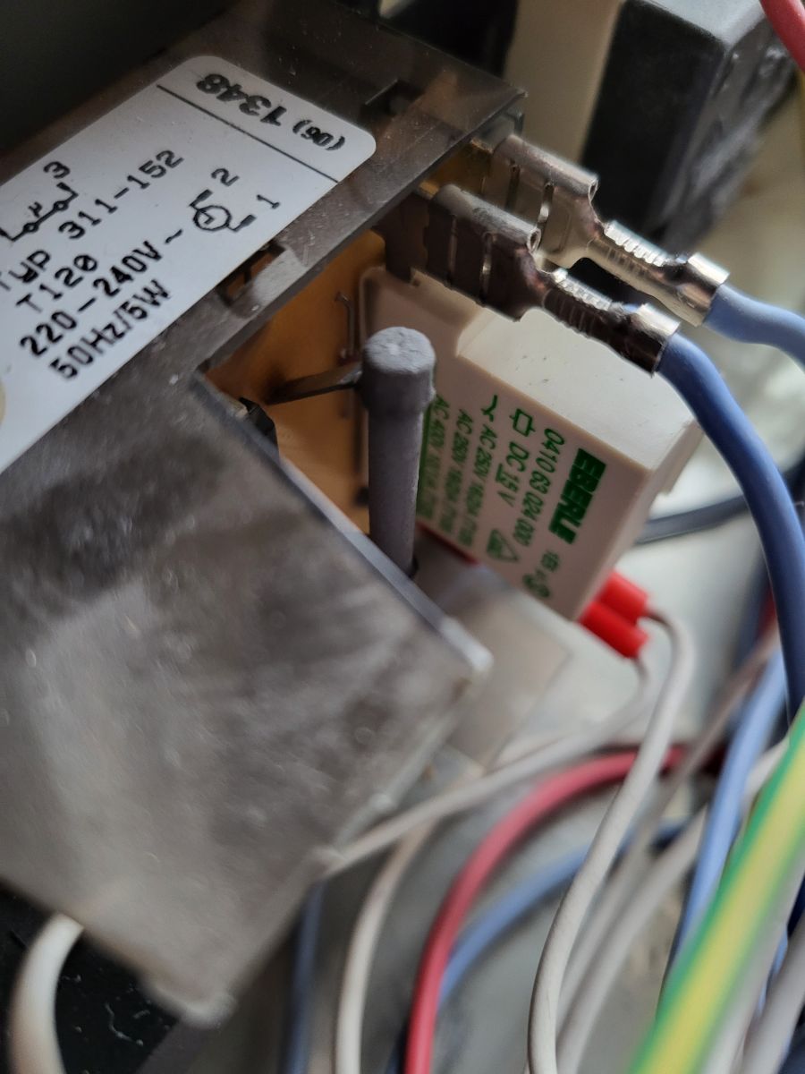

    Jaką funkcję spełniają dwa przekaźniki umieszczone na płytce panela zegara kuchenki (wg zał. foto). Jeden przekaźnik jest z lewej strony płytki zegara a drugi z prawej. Model kuchenki HK2200. Zawiera ona cztery pola grzejne. Ponadto jest zabudowany piekarnik. Kuchenka zasilana jest trzema fazami. Jedna faza dedykowana jest na dwa podwójne pola grzejne. Druga faza na dwa pojedyncze pola. Trzecia faza zasila piekarnik. Nie mogę znaleźć dokumentacji.

    pylos
    Zapewne załączają grzałki.

    pylos
    Tak, to prawda, ale na zegarze można ustawić czas po jakim grzałki mają się wyłączyć, i od tego są przekaźniki.

    trebuch1
    Jeśli te przekaźniki są od nastawy zegarowej, to jeden z nich na pewno jest do obsługi piekarnika a drugi do co najwyżej dwóch grzałek. Bowiem jak pisałem wcześniej jedna faza zasila dwa pola grzejne, druga kolejne dwa pola a trzecia piekarnik.
    W moim przypadku - po wymianie dawkownika mocy dla lewego przedniego pola, co znacznie odmieniło działanie na plus - grzałka ta może być wyłączana nastawionym czasem zegara aczkolwiek nie musi.
    Nie rozkminiłem jeszcze czy lewe górne pole też powinno dać się wyłączać zegarem. To jest ta sama faza co na lewym przednim polu.
    Na razie odpuszczam sobie dalsze nurkowanie w kabelkologii kuchenki.
    Co prawda teoretycznie to są proste sprawy ale grzebanie w kablach jest b. niebezpieczne ze względu na panujące trzy fazy o znacznym amperażu bezpieczników. Trzeba rozumieć każdy swój ruch i mieć przekonanie że nie dojdzie do zwarcia.

    skryn
    Specjalista AGD
    Jeden przekaźnik do piekarnika, a drugi do sterowania płytką lewą dolną.
    Wuala.

    trebuch1
    Kuchenka naprawiona. Lewe pokrętło palnika (lewy przedni) wymagało wymiany jego dawkownika.
    Co do przekaźników w zapytaniu to:
    - jeden z nich wyłącza lewy przedni palnik o ile wcześniej nastawiono minutnik.
    - drugi wyłącza piekarnik.
    Temat zamykam.
