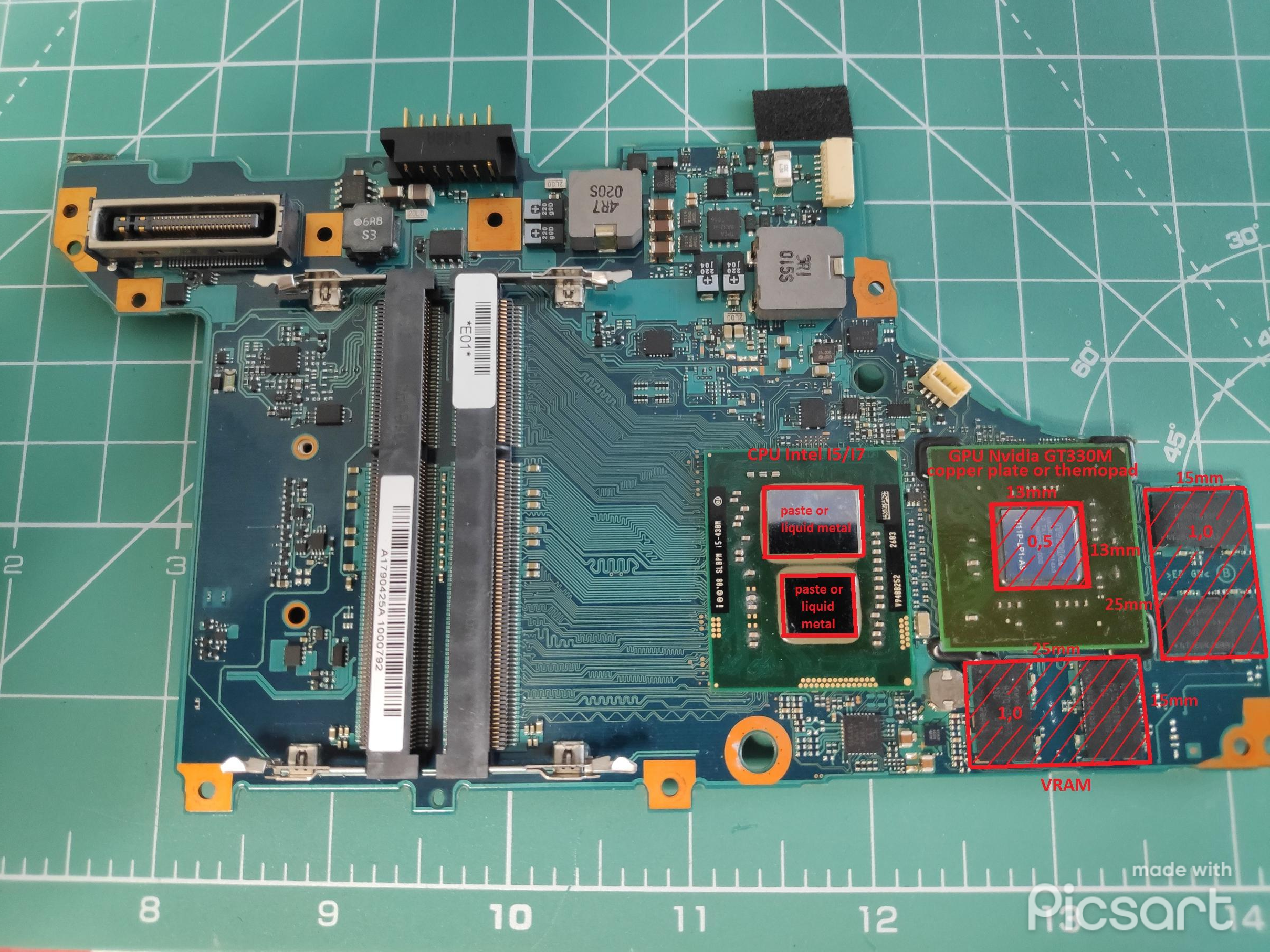

Posiadam od kilkunastu lat laptopa Sony Vaio VPCZ1 były z prockiem I7-640M i grafika hybrydowa NVidia GT330M
Laptop posiada słabo wydajny układ chłodzenia.
Temp w stanie spoczynku wahają się dla:
- procka 60-75 stopni
- grafiki 65-75 stopni
Pod obciążeniem np podczas grania:
- procek 97 stopni (graniczna wartość dla tego I-7 640M to 105 stopni. Ale martwi mnie bardziej jego wykorzystanie, które sięga 100%
- grafika 90 stopni i wentylator, który pracuje na najwyższych obrotach
Zacząłem go troszkę modyfikować pomierzyłem grubości termopadów itp
Pod GPU NVidii dałem płytkę miedzianą (płynny metal-płytka miedziana-płynny metal-radiator). Udało się zbić średnio około 5 stopni.
Pod procesorem płynny metal-radiator (nie ma tam miejsca na płytki czy termopady)
Na pamięciach Vram również wymienione termopady.

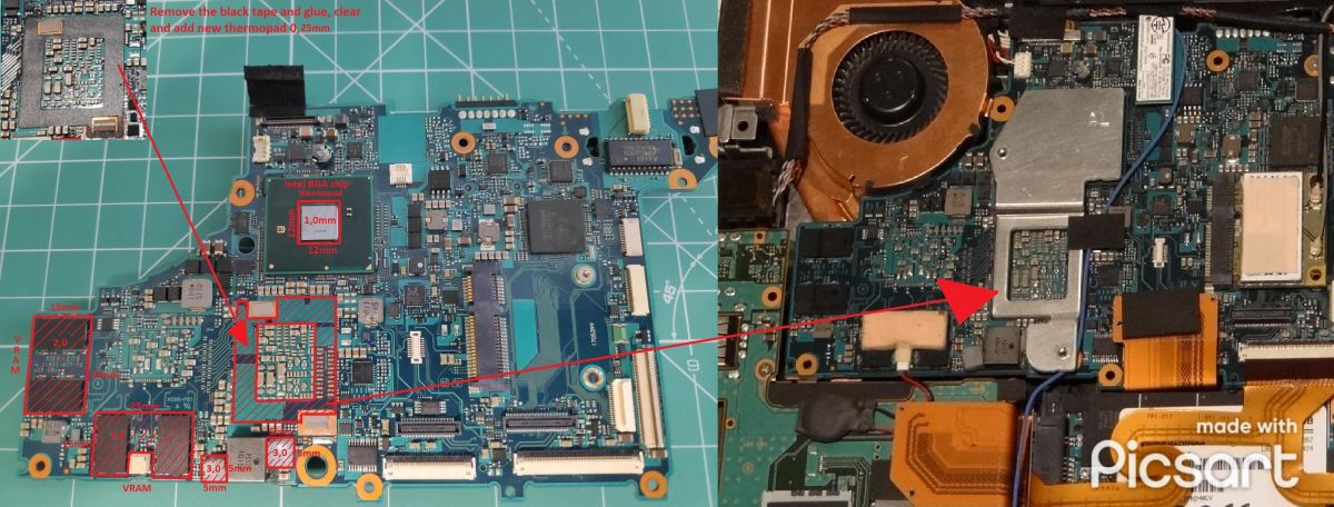

Chciałem jeszcze wymienić również tą czarną taśmę pod radiatorem z drugiej strony procesora (zdj). Potrzebowałbym grubość 0,2mm ale nieprzewodzącego prądu bo pad leży też na elektronicznych stykach płyty głównej (zdj). Widzę, że na rynku dostępny jest Thermopad Thermal Grizzly Carbonaut 0,2mm ale on jest na bazie węgla, który przewodzi prąd. Jest ktoś wstanie doradzić co mogę w to miejsce nakleić max do 0,2mm i jednocześnie poprawić odprowadzenie ciepła z płyty z drugiej strony procesora?
