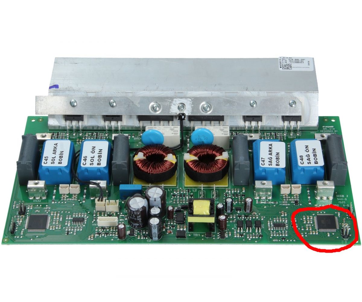

    Posiadam uszkodzone MB do płyty indukcyjnej Beko HII 64400 ATX. Widać uszkodzenie 2 pin w atmega64a ( 20 i 21 )- czyli RESET oraz VCC nóżki zostały przez kogoś urwane, poza nimi są uszkodzone dwa kondensatory SMD oraz rezystor, ale to nie problem.
    Pytanie teraz czy jestem w stanie zgrać z niego wsad? Jeżeli tak to którym programatorem? Posiadam TL866II Plus. Chciałbym zaryzykować i wymienić ten układ oraz drobnicę ponieważ nowa płyta kosztuje ponad 500 zł...
    Ewentualnie na odbiciu lustrzanym płyty jest jeszcze jeden identyczny układ. czy on może posiada identyczny WSAD w razie godziny W?

    Nie od czytasz kolego tym programatorem.

    Tak też coś myślałem. Czy istnieje jakaś tańsza alternatywa ? Rozważam jeszcze zakup drugiej uszkodzonej żeby z dwóch zrobić jedną.

    Mogę zaryzykować za te pieniądze. Najwyżej w przyszłości może jeszcze się przyda. Spróbowałbym zgrać z drugiego sprawnego. Mam cichą nadzieję, że mają te same wsady. Obok jest także gniazdo ewidentnie do programowania, może nie będzie wielkiego problemu ;)

    Jestem ciekawy co z tego wyjdzie ale stawiam na zablokowany procesor nie odczytasz go.

    Też się tego obawiam. Dawniej próbowałem odczytać podobny układ od Microchip i poległem. Poza tym w sieci nie znalazłem zgranego wsadu do tej płyt głównej

    Wsady muszą być różne, sterowanie (panel dotykowy -> płyta gówna) odbywa się magistralą szeregową (adresowanie uC).

    Masz rację. Odpuszczę programowanie.
