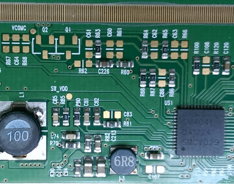

    Matryca LM215WF9 z PCB E8844194V-0
    Trochę poszukałem w sieci i wykonałem dodatkowe pomiary, i tak jak już pisałem jest zasilanie na IC SW5099 dokładnie 4.97V, za to napięcia VGH i VGL nie są poprawne porównując z tym co znalazłem w sieci. VGH wynosi u mnie 4,12V a VGLUD 0,65V. Nie udało mi się odszukać DTRki od SW5099. Układ osiąga temperaturę około 50 stopni C, aczkolwiek pamiętam, że jak pierwszy raz uruchamiałem monitor to obudowa z prawej strony dość mocno się nagrzała, zastanawiałem się od czego, teraz przypuszczam że układ SW5099 tak mocno się nagrzał, oddał ciepło do blachy do której jest przyklejone PCB i to ta blacha powodowała że plastikowa obudowa była taka ciepła.
    Czy dobrze myślę, czy faktycznie uszkodzony jest SW5099?

    Możesz oddać oddaj !
    Wina w sW5099 qfn48 , z Chin mnóstwo braków na ten IC
    brak datasheet i SM
    Tam powinien być także inny układ qfn48 SM4041 (od SILICON MITUS)

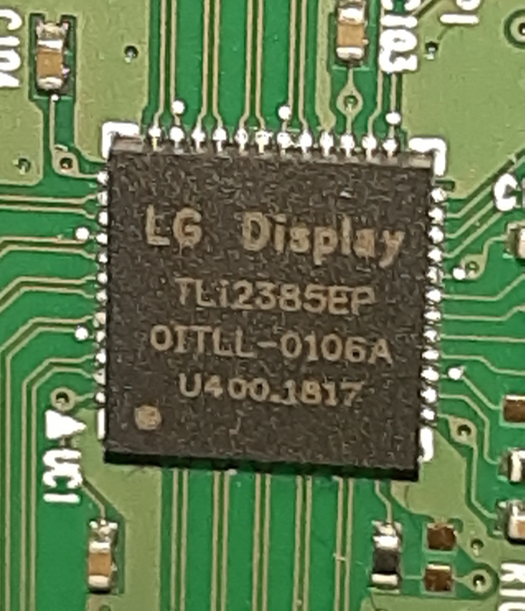

  • #3 20371891
    rbrt
    Oddać nie da rady sprzedawca nie odpowiada na wiadomości. Spróbuję naprawić zamówiłem 2szt układu z chin. Jak z chin przyjdzie lipa to poszukam rozbitej matrycy na części. U mnie ten drugi układ jest LG jak na zdjęciu. A mam pytanie dotyczące samej wymiany SW5099, czy muszę to PCB odkleić od blachy przed lutowaniem? Obawiam się że podczas grzania hotem mogę uszkodzić zdeformować podswietlenie. Trudniejsze będzie odklejenie PCB od blachy niż samo lutowanie.

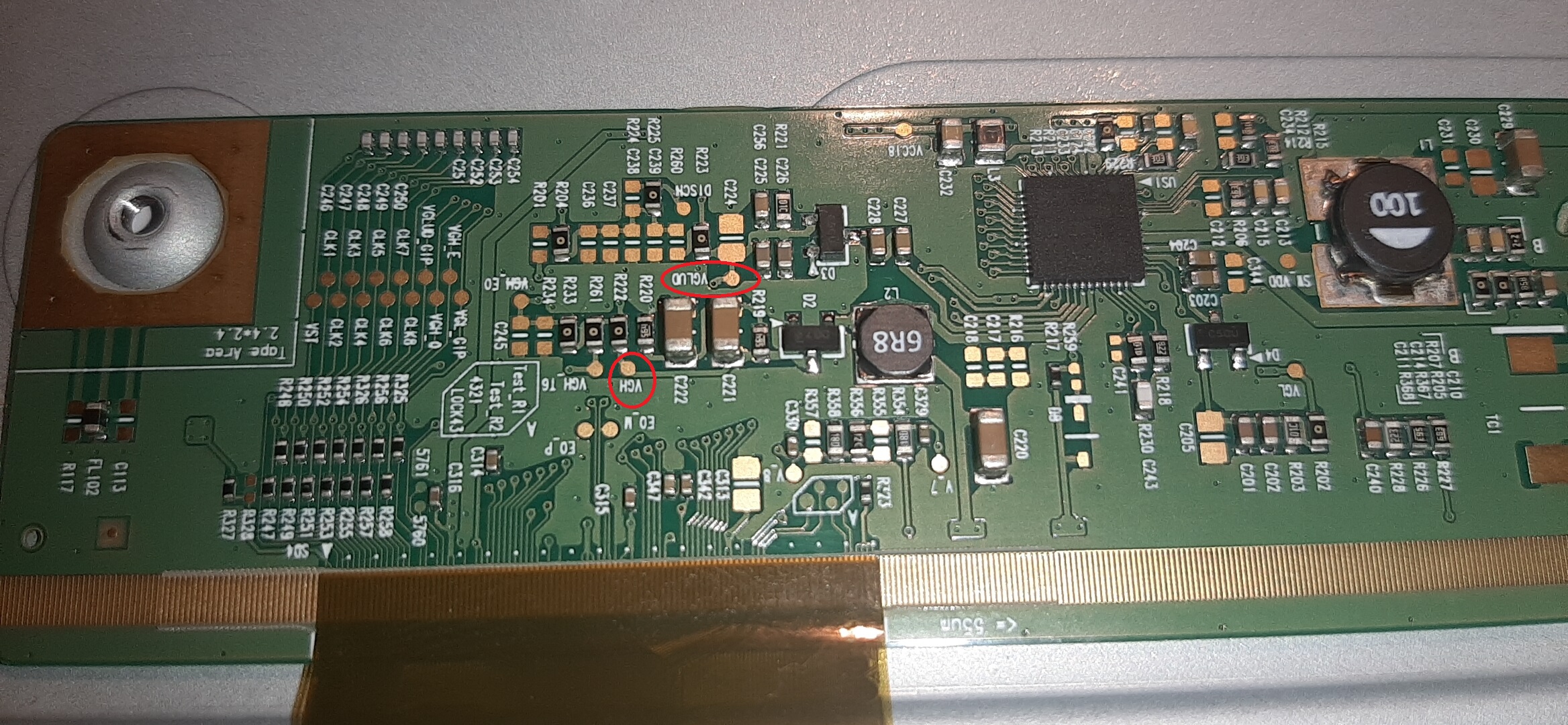

  • #4 20668713
    adeson36
    Hey I found a solution in this video:
    I just remove the component R258 and it's working, magical !
  • #5 20773718
    rbrt
    wymiana SW5099 nie pomogła, wygląda jakby było zwarcie w matrycy, u mnie wylutowanie R258 nie pomaga zwarcie jest pewnie w innej linii. Nie bardzo rozumiem w jaki sposób zdiagnozować który rezystor należy usunąć?
