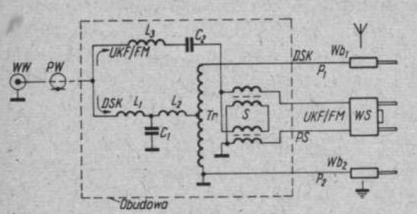

Dodam; to jest schemat bardzo starego zakończenia na kablu radiowym AZART-u, jaki kiedyś był stosowany w budynkach wielorodzinnych, głownie spółdzielczych.
Cewka L3 i kondensator C2 to prosty szeregowy filtr środkowo-przepustowy ze środkową częstotliwością 69 MHz; za nim jest symetryzator na rdzeniu ferrytowym z uzwojeniem różnicowym.
Cewki L1 i L2 oraz kondensator C1 to filtr dolnoprzepustowy dla zakresy DSK z częstotliwością graniczna około 20 MHz. Transformator Tr to układ dopasowania do typowego wejścia odbiornika na tych zakresach, które miało najczęściej impedancje około 800 omów.
Tam nie ma oporników, po prawej stronie narysowane są wtyki bananowe do gniazda anteny i uziemienia w odbiorniku radiowym.
Parametry tych "zakończeń" lub "kabli abonenckich" były - delikatnie mówiąc - dość liche.
