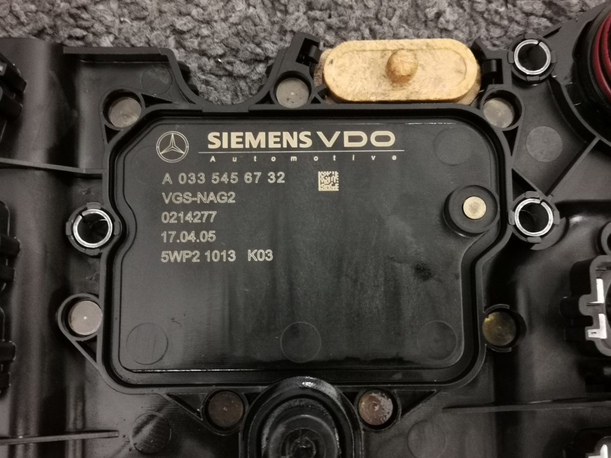

    Tomppp
    Jak w temacie, czym najlepiej sklonować taki sterownik (w grę chodzi tylko klonowanie 1do1 bo w sterowniku jest dużo dłubnięte i nie chciał bym tego stracić - podniesione momenty dla poszczególnych biegów , tryb agility itd) - to tak na szybko , a może ktoś z pomorskiego by to zrobił.
    Druga sprawa - może podpowiecie na przyszłość czym najlepiej takie klonowania robić , nie ważna cena urządzenia ale ilość obsługiwanych sterowników (sterowniki skrzyń, sterowniki silników, lampy, kluczyki, stacyjki itd.) i bezproblemowość użytkowania.
    Dziękuje za pomoc

    Tomppp
    Oznacza że sterowniki które sklonowali mi nie raz to nie sklonowali , śmieszne rzeczy piszesz, wpisz w google klonowanie sterownika i dowiesz się czy jest coś takiego czy nie , np. "FVDI / AVDI / VVDI / SVCI /" ale szukam czegoś bardziej zawansowanego lub kogoś kto mi ten ze zdjęcia sklonuje za rozsądne pieniądze.

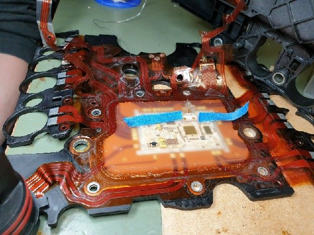

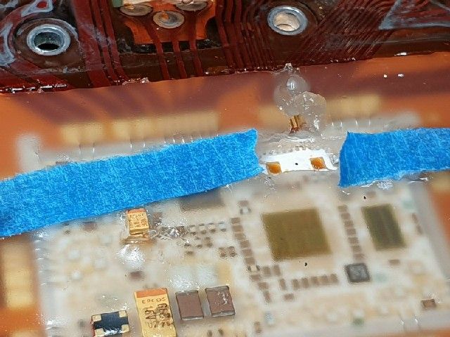

    piotr1eo
    Mercedes W219 - 7G-Tronic klonowanie sterownika automatycznej skrzyni Mercedes W219 - 7G-Tronic klonowanie sterownika automatycznej skrzyni
    Z Januszowaniem to akurat się zgadza. Tylko tu nie było kopiowanie a naprawa sterownika, po prostu rezonator odpadł od płytki.
    Zdjęciami chciałem zwrócić uwagę że czasem zanim doradzi się programator do pamięci trzeba się zorientować czy jest w ogóle podejście

    Tomppp
    A Ty dalej swoje , może nie umiesz inaczej niż uprawiać rzeźbiarstwo bo ma być tanio a nie dobrze, napiszę jeszcze raz
    "Te Sterowniki Programuje Się Przez Wtyczkę Po CAN" i rozbieranie jego nie ma sensu, a wręcz przeciwnie to wandalizm.
    W moim prawdopodobnie któryś z drucików się zerwał i dlatego wyrzucał błąd czujnika N3 pomimo jego wymiany, wolałem kupić drugi sterownik i go oprogramować (od razu wymieniłem na nowe czujniki N1 i N2 chociaż nie wyrzucały błędu, N3 rzadko umiera wiec go nie wymieniałem) by nie jeździć na takim "Januszowym" naprawianiu bo laweta więcej kosztuje niż urojone oszczędności.
