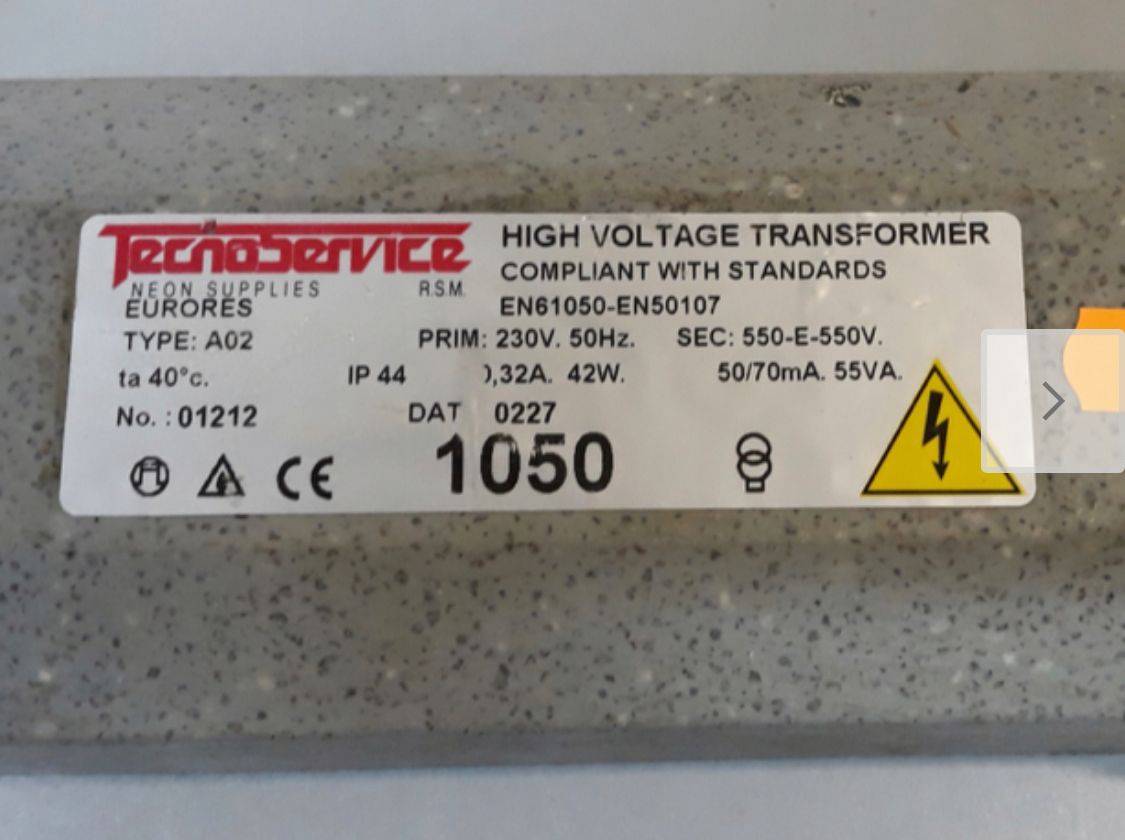

    Witam wszystkich,
    potrzebuję pomocy w dobraniu odpowiedniego transformatora (lub zasilacza?) do klasycznego, szklanego neonu.
    Neon łącznie ma ok. 6,5 metra długości, system składa się z 6 elementów, a rurki mają średnicę 1cm.
    Jestem zielony w tym temacie. Więc będę wdzięczny na wszelkie informacje.
    Pozdrawiam!
    Czy taka moc wystarczy?
    Neon szklany 6,5m - dobór odpowiedniego transformatora/zasilacza, średnica rurki 1cm

    DiZMar
    Podaj parametry techniczne tego neonu a zwłaszcza wymagań co do zasilania. Opis wyglądu nie jest adekwatny do wymagań zasilania.

    Nie napisałeś jaki gaz jest użyty do napełnienia neonu. Jeżeli plazma świeci na niebiesko /przy elektrodach/ to będzie mieszanina Penninga+Hg, jeżeli na czerwono to będzie to czysty Neon.
    Przyjmijmy że masz rurki napełnione Penningiem z rtęcią. Dla rury 10mm napięcie przebicia wynosi ~620V/metr dla pracy wewnątrz pomieszczeń i 730V/metr dla pracy na zewnątrz pomieszczeń. Spadek napięcia na parze elektrod to dodatkowe 250V
    Przyjmując że używasz neonu wewnątrz pomieszczeń:
    620*6,5+250*6=5530V napięcia zapłonowego.
    Do napięcia zapłonowego musisz dodać około 1kV aby sensownie transformator mógł taką rurę nagrzać prądem roboczym, i tym samym potrafił zapewnić cyrkulację rtęci, czyli w tym wypadku optymalny transformator powinien mieć 7kV/25mA.
    Ten transformator z Twojego zdjęcia oferuje 1100V/50mA, więc nadje się tylko do jakiejś jednej, grubej, rurki około 18-20mm. Do Twoich celów jest bezużyteczny.
    Zasilacze elektroniczne nie wymagają aż tak dokładnego obliczania napięć zapłonowych. Ja bym tu dał przetwornicę 8kV np. CoolNeon NG.B108FT lub Hongba HB-C08 , oba do kupienia na aliexpress
