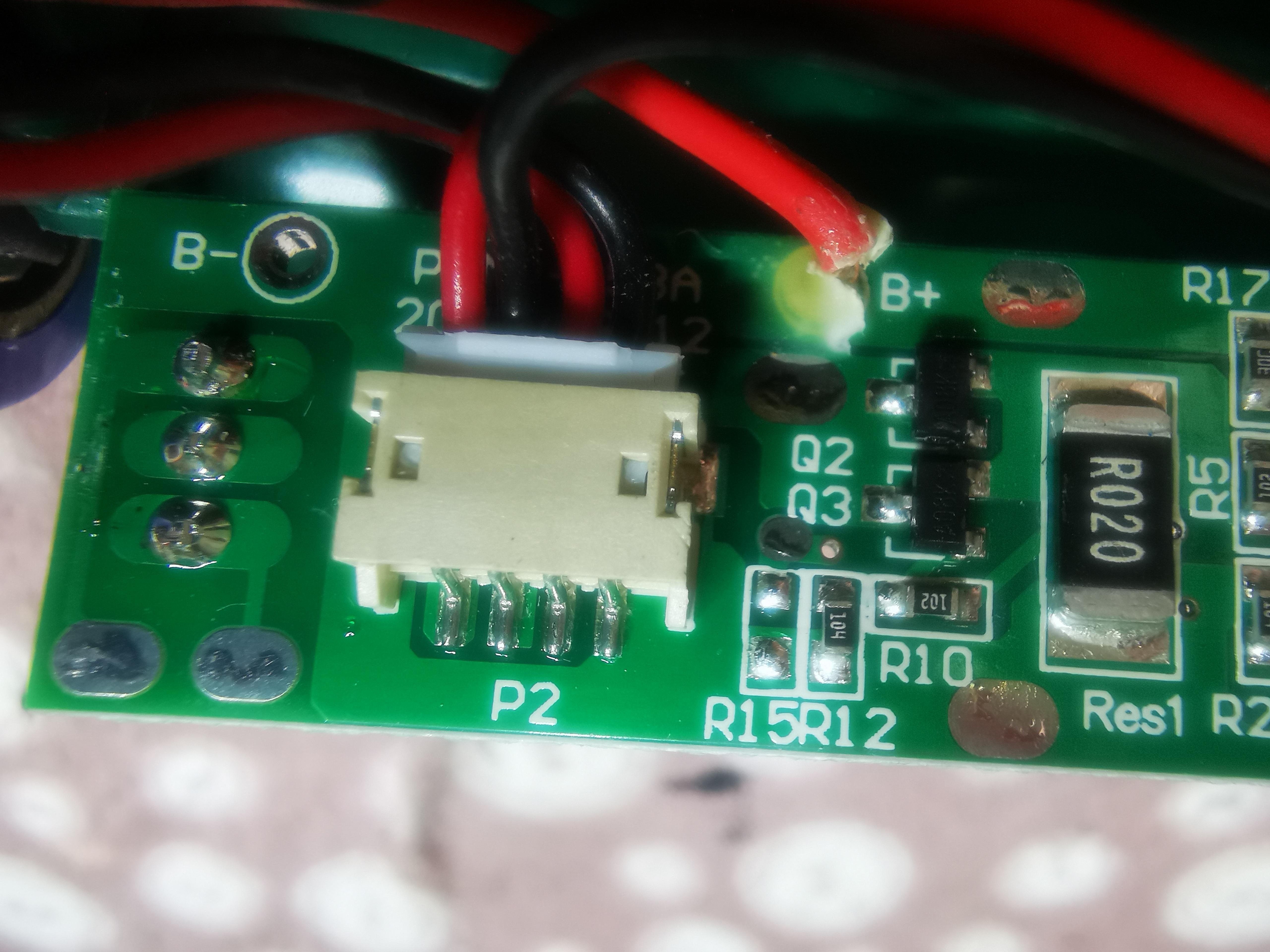

    witam,

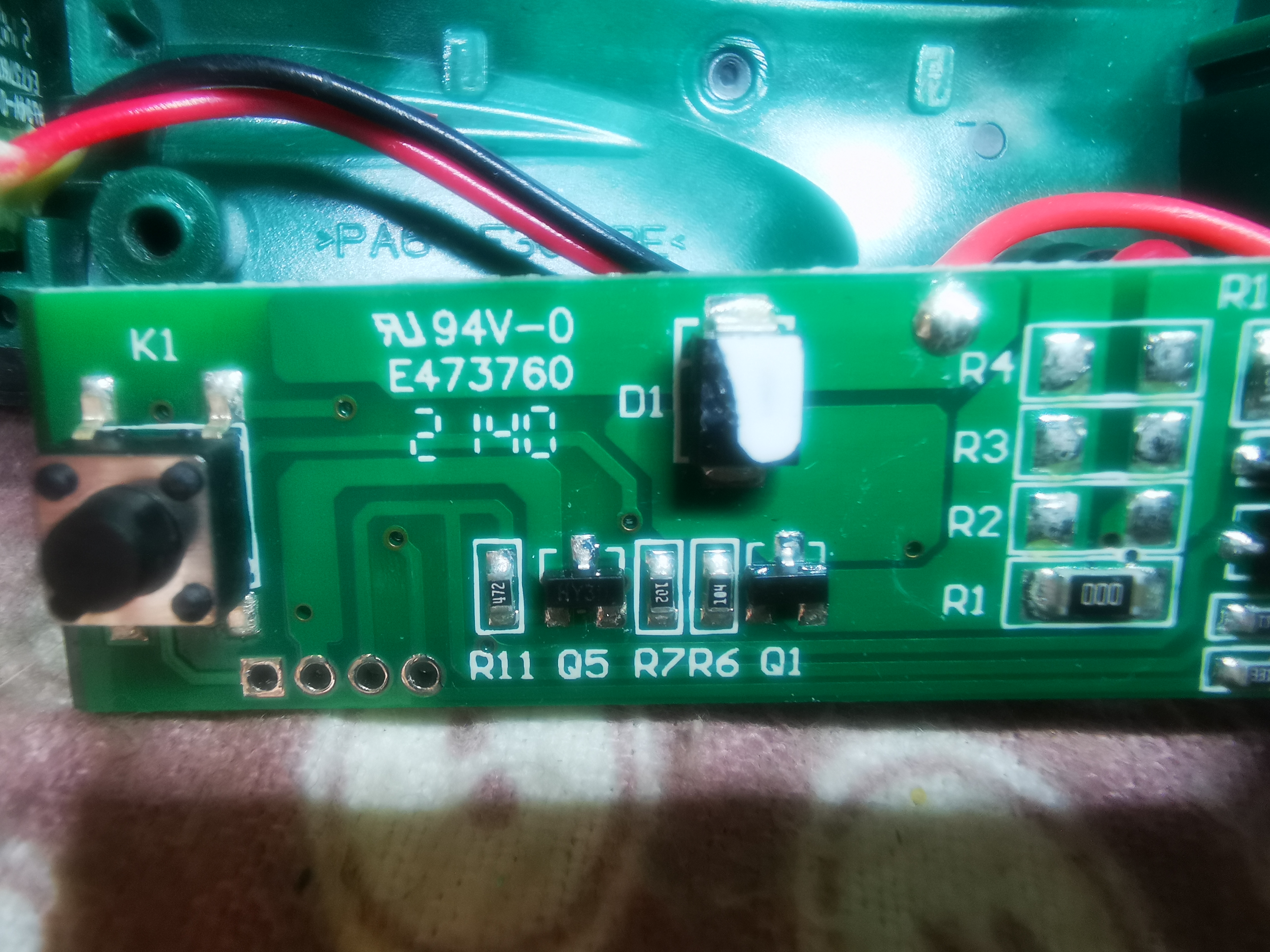

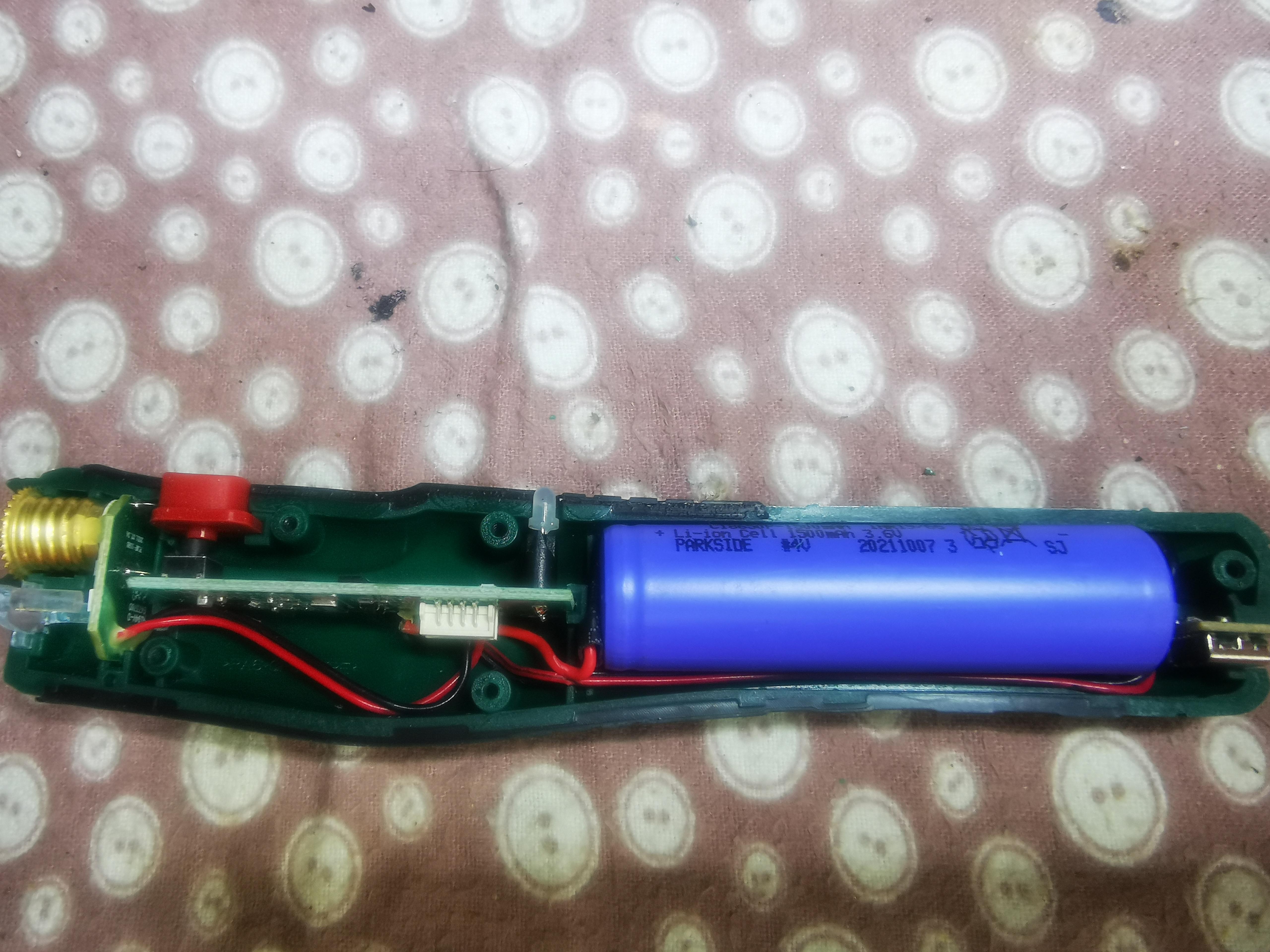

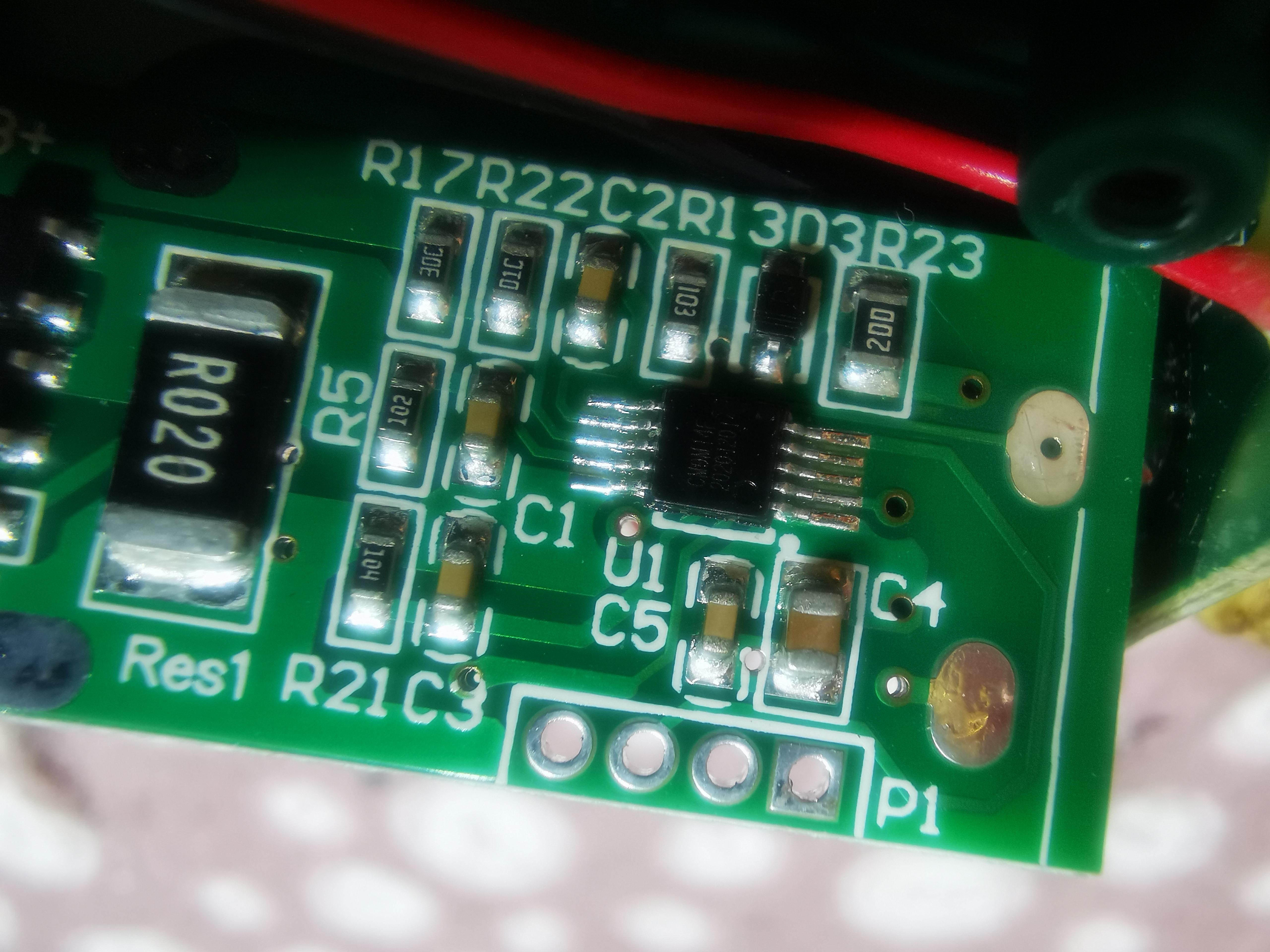

    kupiłem lutownicę akumulatorową w Lidlu model Parkside PLKA 4 B3. Urządzenie jest całkowicie martwe, nie daje się włączyć ani naładować (napięcie akumulatora 1,9V). Szkoda wyrzucać i produkować kolejnego elektrośmiecia, pomyślałem sobie, że może warto by było spróbować naprawić, ale nie mam pojęcia od czego zacząć i co się mogło uszkodzić. Zdjęcia płytek z komponentami i półprzewodnikami, które udało mi się zidentyfikować załączam do postu.
    Byłbym wdzięczny za pomoc i podpowiedzi co tam mogło ulec uszkodzeniu.
    Lutownica jest całkowicie nowa i nie włączyła się ani razu. Po podłączeniu do usb powinna ładować akumulator i powinna się świecić dioda, niestety jak pisałem wszystko jest martwe. Co sprawdzić?, co wymienić aby sprzęt ożył.
    Będę wdzięczny za każdą pomoc.

    Na początek do sprawdzenia, czy jest napięcie na akumulatorze 3.6V.
    Sprawdź, czy napięcie z ładowarki dochodzi zapewne 5V.
    A tak na marginesie, skoro jest nowa, to czemu jej nie oddasz do sklepu ? powinni wymienić.

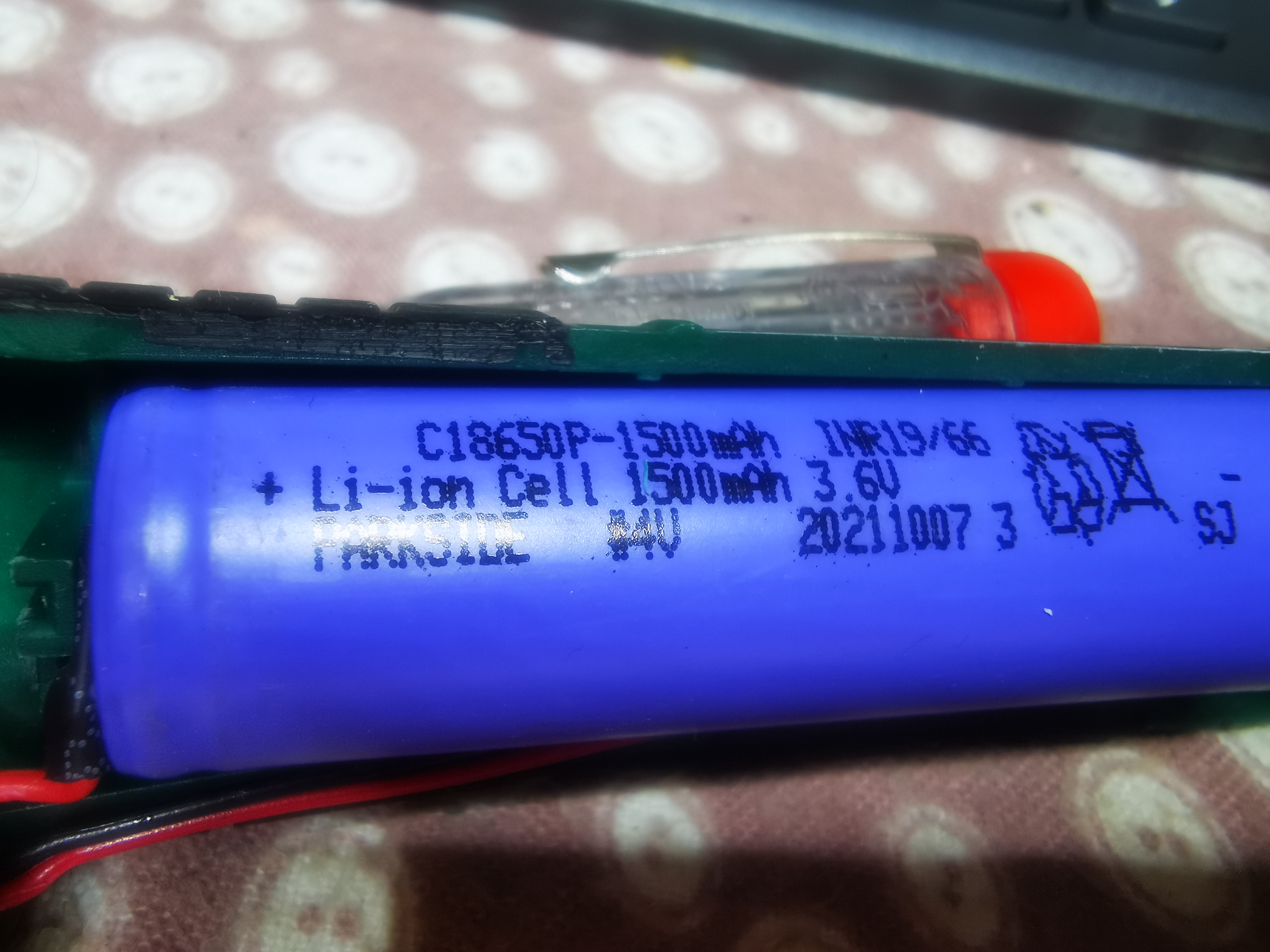

    wpiąłem równolegle drugi naładowany akumulatorek (4V) i wszystko zaczęło działać. Lutownicę można włączyć i ładuje się z usb (świeci się czerwony Led).
    Wygląda więc na to, że oryginalny akumulator był rozładowany poniżej dopuszczalnego progu. ładuję teraz z obiema akumulatorami wpiętymi równolegle, jak się wszystko trochę naładuje odłączę ten sprawny akumulator i sprawdzę jak wszystko działa. Dam znać czy to nadmierne rozładowanie było przyczyną.

    Nie musisz. To ogniwo już nic jest warte - Li-Ion zombie. Kup ogniwo, tylko wysoko prądowe, bez BMS-a o nominalnym prądzie rozładowania rzędu 10-20A ze zgrzanymi blaszkami i wymień. Szkoda czasu i nafty palić...

    odłączyłem ten sprawny akumulatorek, napięcie na tym oryginalnym, który był przyczyną wynosi w tej chwili 3,9v. Grot się grzeje, led od ładowania się świeci.
    Więc to ogniwo było przyczyną, podładuję je jeszcze z godzinkę i poobserwuję. Albo będzie ok, albo będzie do wymiany jak sugerujecie w poprzednim poście.

    Nie będzie OK zaręczam, napięcie SEM nie jest wyznacznikiem kondycji ogniwa. Ale powodzenia życzę, pozdrawiam.
