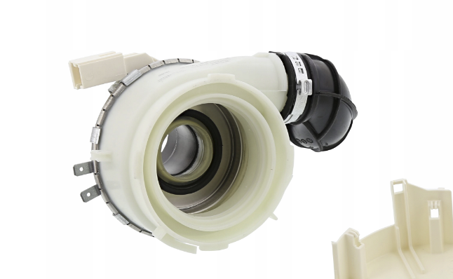

Zmywarka nie załącza grzania wody. Grzałka już raz była wymieniona, gdyż była przerwa na grzałce (2 lata temu).
Teraz ponownie nie grzeje wody, błędu nie pokazuje, kontynuuje wszystkie programy. Sprawdziłem grzałkę i ma rezystancję 25,5 Ω, czyli prawidłowo. Na złączu grzałki jest ciągłe 54V (po wypięciu wtyczki od grzałki). Czy grzałka musi podpięta aby załączył się przekaźnik od grzałki? Czy ktoś podzieliłby się schematem sterownika?
Jest to grzałka przepływowa:
Oba przekaźniki HF3FA są sprawne (styki pokazują pełne przejscie prtzy załączeniu)
Cos innego mam sprawdzić?
W sumie okazało się, że to błahy problem, zaśniedziały styki. Po ich oczyszczeniu, wszystko wróciło do normy.
