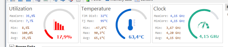

    Mam ryzen 5 3600 nic nie podkręcałem najwyzsza temperature to mi chyba 86*C wyszlo na hwmonitor problem jest taki ze mam MSI a320m-a pro nie mam mozliwosci oc procka a jednak procek dziala na 4.200 mhz oc boost zamiast na 3600 poczatkowej wartosci nie wiem jak to zmienic mam cooler boxowy bede go wodowal jednak jeszcze nie w tym momencie a nie chcę grając przykładowo grając w jakaś gre żeby mi zdech
    paste na procku to thermal girzzy kryokonat czy jakos tak xD
    przy okazji dajcie mi jakies porady odnosnie chlodzenia bo mam plan zakupic
    - Cooler Master MasterLiquid ML240R RGB
    lub
    - COOLER MASTER Masterliquid Lite 240
    Dodatkowo dodam ze
    Ryzen 5 3600: Działanie na 4.2 GHz zamiast 3.6, wysokie temperatury, MSI A320M, zmiana chłodzenia
    to są liczniki po stress cpu w cpuz jak robilem single core to po chwili nie bylo wiecej niz 89,3 C ale jak wzielem multi-core to bylo juz po 90 C od razu wylaczylem stress cpu

    4200 ten procesor ma w trybie turbo. Fabryczne chłodzenie jest słabe, jeżeli wentylacja w obudowie jest marna to i chłodzenie wodne nie pomoże. Kup lepiej Fere 5 bo AIO do procesora który ma 65W to przerost formy nad treścią.
