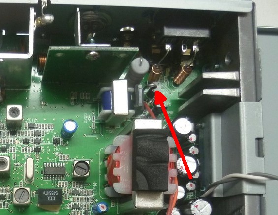

    Radio jak w tytule, pomylony został przewód zasilający i nastąpiło zwarcie. Chciałbym spytać wstępnie, czy naprawa w chodzi w grę, czy raczej nie bardzo się kalkuluje.

    Leżało kilka lat rozebrane w garażu, doprowadzę do porządku i porobię więcej zdjęć.

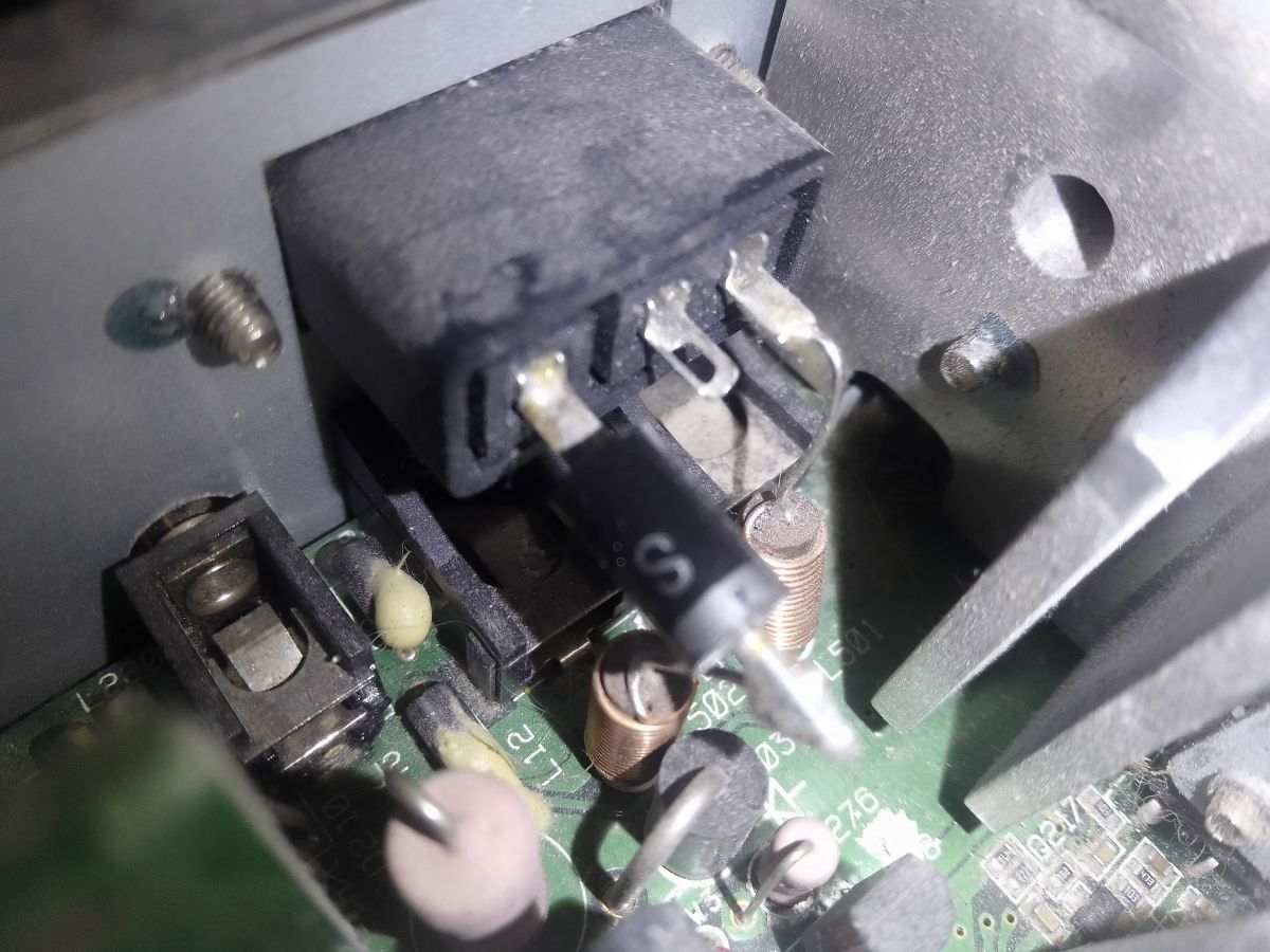

    Proszę o info, jaka to dokładnie dioda; może gdzieś znajdę.
  • #5 20368242
    grewan
    Na pinie plusowym też dioda siedzi, wymieniać również?

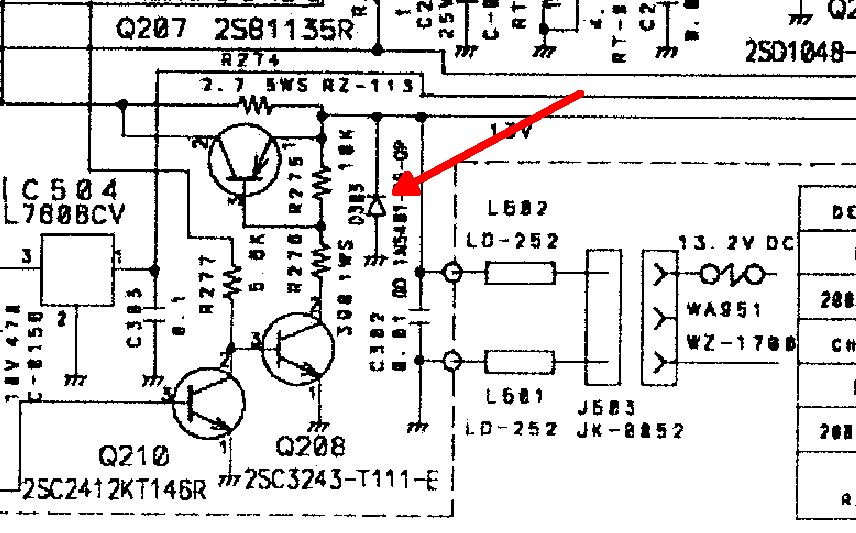

  • #8 20368338
    Wawrzyniec
    SP5IT napisał:
    Jest sprawna, inaczej nie byłoby zwarcia
    Raczej zwarta, bo przy odwrotnym podłączeniu zasilania nie doprowadziłaby do uszkodzenia radia. Ona jest wpięta szeregowo. Radio nie było czasami podłączone do 24 V?
  • #9 20368354
    grewan
    Podpięte było do 12 V kablem z innego radia.
    #10 20368432
    Wawrzyniec
    Więc zastosuj się do rady @SP5IT - ta dioda, którą ci wskazał na schemacie, to dioda zabezpieczająca przed skutkami odwrotnego podłączenia zasilania pod warunkiem, że na kablu jest właściwy bezpiecznik.

    Po wylutowaniu tej diody zwarcie "ustąpiło"?
  • #15 20369760
    grewan
    Nie ustąpiło niestety.
  • #16 20369775
    gumisie
    Tak więc dalej musisz szukać tego zwarcia.
