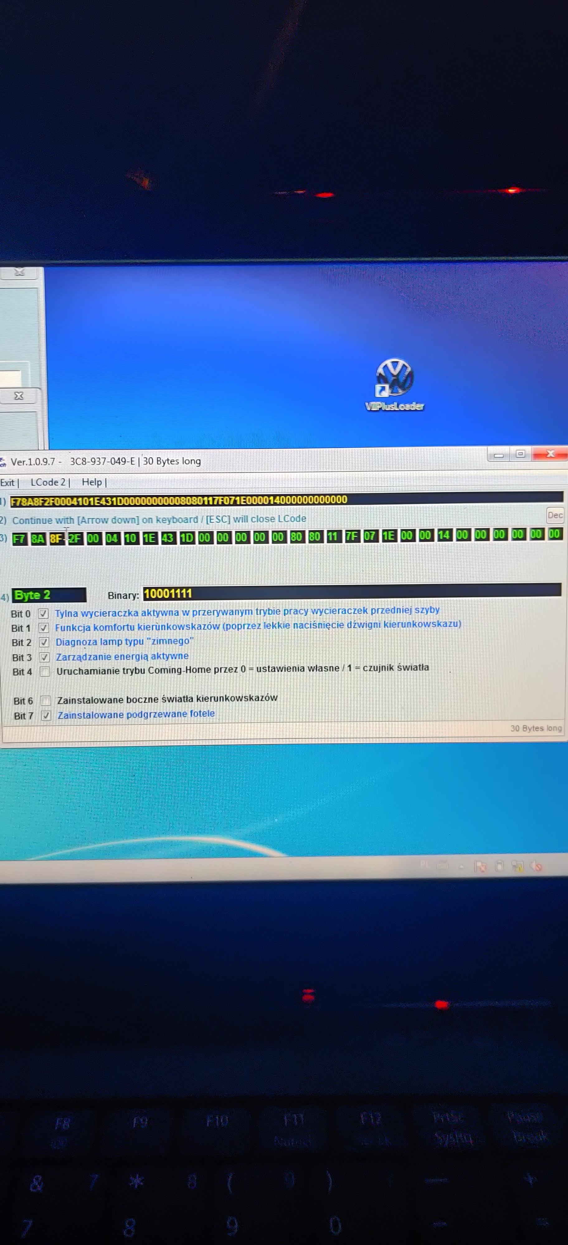

W sterowniku bortnetz 3C8 937 049 E są funkcje tylnej wycieraczki:
- bajt 1, bit 7 - tylna wycieraczka aktywna w ciągłym trybie pracy wycieraczek przedniej szyby;
- bajt 2, bit 0 - tylna wycieraczka aktywna w przerywanym trybie pracy wycieraczek przedniej szyby.
Co daje ich aktywowanie?
