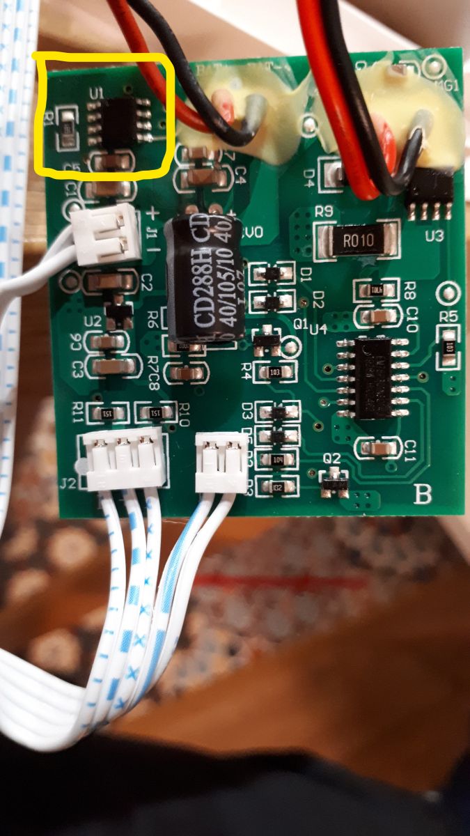

    emilzaorski
    Przyjaciele, na zdjęciu płytka pochodząca z odkurzacza/myjki akumulatorowej do szyb. Myjka nie działa, nie ładuje baterii. Przyczyną jest zapewne element oznaczony przeze mnie na płytce. Na moje oko, odpowiedzialny za regulację napięcia ładowania. Akumulator się rozładował, a ładowanie nie działa i jest problem. Akumulator nie jest wyjmowany, wymaga pełnego demontażu, więc opcja z ładowaniem poza urządzeniem odpada - jest zbyt uciążliwa. Nie da się niestety odczytać oznaczenia na nim.
    Pytanie laika brzmi: Czym można zastąpić ten element? Jak dobrać zamiennik? Nie umiem rozpoznać czy to zwykła elektronika czy jakiś programowalny układ. Szukałem schematu, ale bezskutecznie. Dodam, że zasilacz ma 5V 1.0A, natomiast bateria to 1850 3.7V.

    emilzaorski
    Dotychczasowy Aku jest martwy.
    Zastąpiłem go innym, ale układ nadal nie jest sprawny, takie mam obserwacje:
    1. Praca: na nowym aku silnik działa przez kilka sekund po czym zaczyna migać dioda rozładowania i się wyłącza. Podczas gdy napięcie w aku jest. Ponowne uruchomienie to samo.
    2. Ładowanie: Gdy podłączam zasilacz do ładowania, to ten element zaznaczony na zdjęciu nr 1 w pierwszym poście, bardzo szybko się nagrzewa, aż parzy, natomiast nie ładuje aku.
    Ewidentnie problem dotyczy tego zaznaczonego elementu, który jak sądzę odpowiada za regulowanie napięcia ładowania, być może również napięcia całego układu.
    Nie wiem natomiast ciągle co to jest i czym mogę go zastąpić?

    witam, mam ten sam problem, czy udało się Panu ustalić jaki to jest mosfet? dodam iż ten po prawej przy przewodach od silnika to NCE9926 o oznaczeniu 1XKH3 ,

    emilzaorski
    Tak. Według moich ustaleń jest to moduł o oznaczeniu TC4056A, który jest odpowiedzialny za ładowanie aku 3.7 V.
    Ja w swoim urządzeniu zamierzam właśnie wylutować go i zastąpić innym o tym oznaczeniu (wylutowanym z niezależnej płytki ładowania, ponieważ w sklepie w moim mieście nie mieli samego TC4056A, tylko właśnie kompletny moduł ładowania jak ten tutaj: https://botland.com.pl/moduly-ladowania-lipol...MImKLw99La_AIVl0aRBR0bbAMbEAQYASABEgIx0_D_BwE ).
    Natomiast nie jestem zbyt biegły w lutowaniu, wiec zobaczymy czy mi to wyjdzie, ale teoretycznie powinno to naprawić problem.
    Również myślałem o wmontowaniu do urządzenia po prostu tej płytki do ładowania jak ta z linku powyżej, ale nie byłoby to 100% dobre rozwiązanie ponieważ z tego co widzę TC4056A odpowiada również za sygnalizację ładowania/naładowania poprzez diodę led na włączniku, a przy zastosowaniu zewnętrznego modułu ładowania nie byłoby już tej opcji.
    Dam znać czy się udało jak już się odważę to polutować.

    Tak, udało się, ale nie w 100%. Myjka działa, ładowanie działa, natomiast nie świecą się diody Led, nie ma sygnalizacji, rozladowania/ładowania/naładowania ponieważ przy wylutowywaniu uszkodzilem dwie ścieżki na płytce i nie byłem później w stanie ich odtworzyć. Na szczescie byly to wlasnie sciezki do wyjsc/nożek odpowiedzialnycb za sygnalizację led. Do wylutowania użyłem lutownicy i zrobiłem to niezdarnie, dopiero później zdobyłem hotair i to rozwiązanie mogę polecić do lutowania takich układów.
