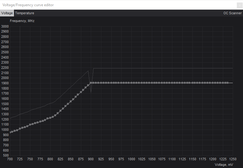

    Zakładam ten temat ponieważ chciałbym uzyskać pomoc, ewentualnie dostać potwierdzenie czy mogę tak zostać z udervoltingiem i temp w komputerze. Ogólnie jestem bardzo zadowolony, natomiast pytanie czy i ewentualnie jaki może mieć to wpływ na 3 letnią pracą.
    Cel - uzyskać jak najbardziej cichy komputer w przystępniej cenie, co w sumie się w końcu udało ale dzięki:
    1. Karta graficzna - Undervolting: - minus 280 Core Clock i ustawienie 900 mV dla 1905Mhz (załącznik)
    Undervolting Ryzen 5600x oraz 3080 - wyłączenie wentylatorów.
    2. Procesor - Undervolting CPU: 4000 MHz Clock , -1.75 mV

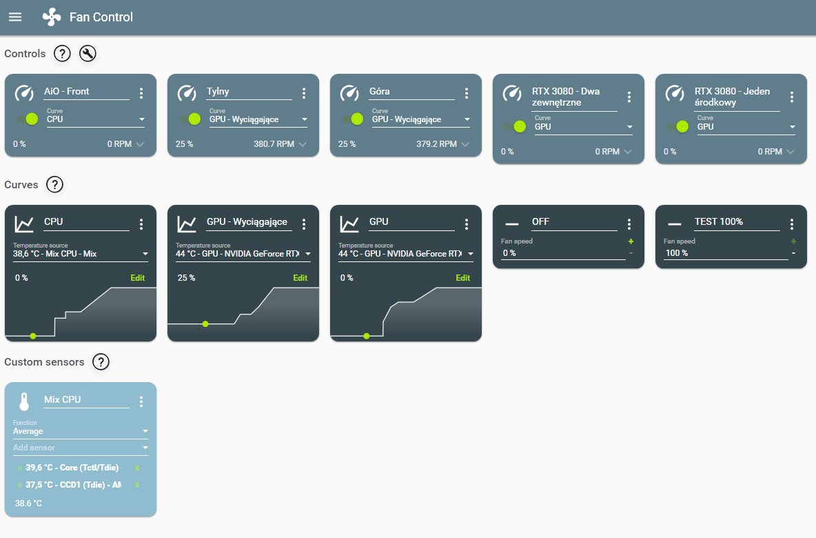

    3. RPM - ustawienia w załączniku:
    a) CPU - wentylatory chłodnicy mają ruszyć dopiero od 53°C
    b) GPU - wentylatory karty mają ruszyć dopiero od 55°C
    c) Wyciągające - działają na 25% w pracy biurowej, rozkręcają się na podstawie temperatury karty graficznej
    TESTY Wczoraj testowałem komputer cały dzień przy powyższych ustawieniach i:
    a) CPU
    - temperatura procesora nie przekraczała ogólnie 52°C, dlatego przesunąłem krzywą wenty do 53°C aby uniknąć sytuacji że wentylatory się opalają, lub co gorsza pracuje jedna a drugi nie, albo próbuje się odpalić ale za mało mocy dostaje,
    - grając w WW3 w 1440p również temp nie przekraczała tych 53°C, ale tam użycie procka mam na poziomie 25-35% może.
    b) GPU
    - tutaj oczywiście wentylatory ruszają, i dzięki udervoltingu, ustawieniu krzywej oraz blokady FPS na 90 karta trzyma 65°C
    - w Death Stranging w 4K i bez blokady klatek i w 100% obciążeniu karta nie przekraczała 71°C również dzięki udervoltingu, ustawieniu krzywej RPM. Chociaż tutaj jeszcze się pobawię bardziej, bo wydaje mi się że da się jeszcze obniżyć temp, bo mam wrażenie że przy obciążeniu dobijało mi do 340 W a nie powinno skoro obniżyłem mV o 175 na GPU

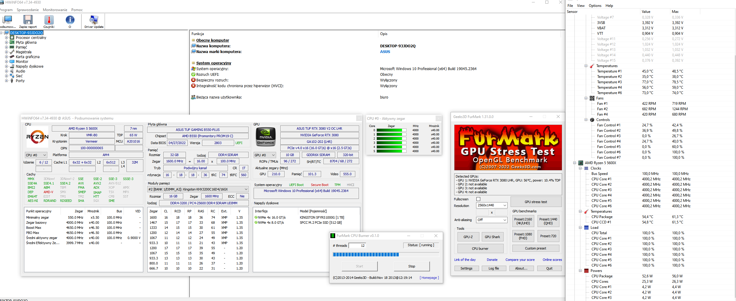

    PORÓWNANIA:
    a) CPU -> https://www.3dmark.com/compare/cpu/950737/cpu/951210 - jest strata w pkt, ale jakoś mi to nie przeszkadza, a temp o 16°C przy włączonych wentylatorach na chłodnicy.
    b) GPU1 -> https://www.3dmark.com/compare/spy/34268471/spy/34291953 - FPS w sumie bez zmian ale znowu temp CPU jest znacznie mniejsze przy włączonych wentylatorach na chłodnicy.
    c) GPU2 -> https://www.3dmark.com/compare/sw/221376/sw/223796 - FPS w sumie bez zmian ale znowu temp CPU jest znacznie mniejsze przy włączonych wentylatorach na chłodnicy.
    Testy robiłem z włączonymi wentylatorami na chłodnicy, aby testować stabilność undervoltingu CPU i dopiero jak zobaczyłem jakie są TEMP to wpadłem na to aby wyłączyć RPM na chłodnicy.

    1. Czy na sztywno ustawienia 4000 MHz na dłużą meta nie zajedzie mi procesora? Jednak w pracy biurowej nie przekraczał on 3700 MHz.
    Próbowałem zrobić undevolting PBO2 i działa to ok, tylko podbija mi to MHz - tutaj porównanie: https://www.3dmark.com/compare/cpu/950737/cpu/951210/cpu/951288 przez co temp są wyższe, także idealnie jak by udało mi się ustawić aby BOOST był taki jak w standarcie z NEGATIVE 30
    2. Wyłączenie wentylatorów dla chłodnicy - czy mogę jakoś uszkodzić chłodnice ? Ogólnie temp są obecnie niższe i tak niż domyślne bez undervoltingu CPU. Oczywiście ja mogę ustawić około 600-700RPM na tych wentylatorach ale ponieważ kompa mam na biurku to są one już delikatnie słyszalne :P
    3. Temp CPU - niby mogę mieć poniżej 40°C, ale pytanie czy te 50-55°C ma jakieś większe znaczenie przy dłuższym okresie czasu. Z tego co wiem ludzie mają po 70-80°C.

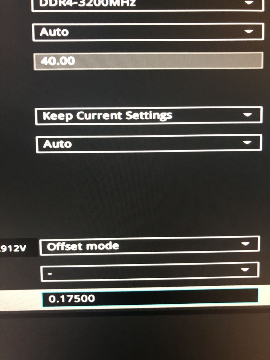

    #7 20369145
    rzymo
    Poziom 34  
    Jesteś pewny jednostek? Bo 2 mV to jest różnica między 1.000 a 1.002 V więc nawet ciężko mierzalna.

  • #8 20369194
    mastek81
    rzymo napisał:

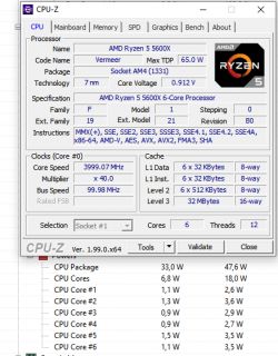

    Przepraszam jestem świeżak w tym jeszcze :) - chodziło o 0.175 (załącznik - pokazuje co mam ustawione w BIOS)

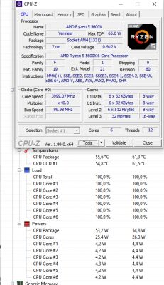

    rzymo napisał:
    Ile można uzyskać - mam Ryzena 5500 (nieco inna budowa niż 5600) - przy zegarze w okolicy 3.85 GHz i napięciu w okolicy 1.0 V max pobór to ~35 watów.
    Mi obecnie pokazuje 33W przy około 0.912V
  • #9 20369266
    rzymo
    Poziom 34  
    Jakie 33, skoro max masz 47W jako wartość max? ;) (kolumna obok - u mnie właśnie w tym miejscu jest max 35)
  • #10 20369305
    mastek81
    Chodziło mi obecne, aktualne bo ten max to był jakiś przy uruchamianiu, przy CPU stres teście podeszło mi pod 56W :)
    #11 20369347
    rzymo
    Poziom 34  
    No właśnie i tu jest różnica - cokolwiek odpalę, to u siebie mam max 35 watów ;)
    (CPU Package 34.9 W)
    Sprawa jest prosta - jak chcesz iść w max perf/wat to obniżasz nieco zegary, napięcie w dół ile się da + niestety godziny testów stabilności...
    Na przykład - u mnie Ryzen 5500 @ ~3.85 GHz, napięcie 0.98 - 1.00V, max pobór procesora to ~35 watów ;) Tyle że napięcie kontrolera pamęci też obniżone, same moduły odpowiednio dopasowane (robią 3600 CL16 przy ciasnych ustawieniach @ 1.25V) - ogólnie mini pecet z mini poborem też wymaga sporej wiedzy w doborze komponentów i ustawień.

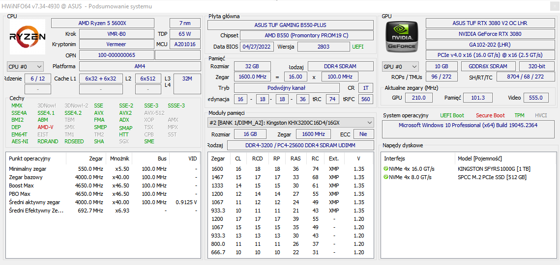

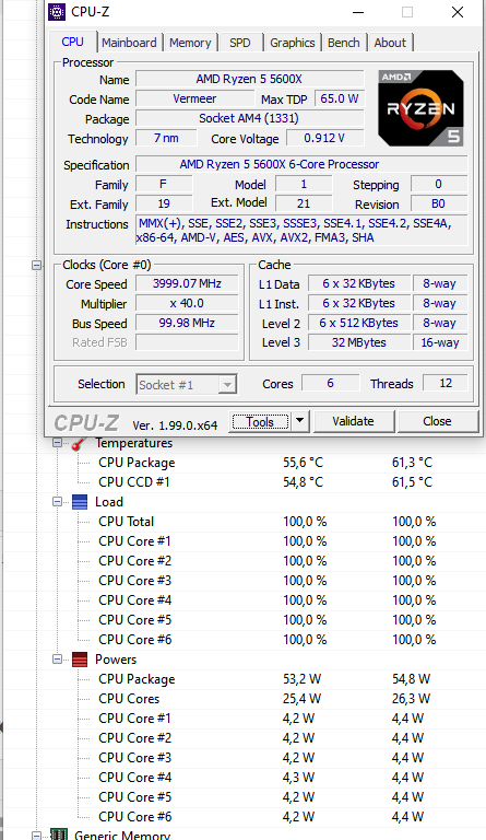

    Stałe 4 GHz - ale masz stałe, czy procesor jednak zwalnia (najprościej sprawdzić w HWinfo, zegar Efficienty Clock). CPU-Z czy HWinfo jako główny zegar będzie cały czas podawało 4 GHz, ale Efficienty Clock może mieć kilkaset MHz = działa oszczędzanie energii, procesor zwalnia.
  • #14 20369559
    mastek81
    Mam tak w/g zaaprobowanego programu:
    1. W stanie spoczynku między 600-800 Efficienty Clock
    2. W stresie Efficienty Clock 4000, czasami coś tam skacze 3999,9 czasami 3999,8 czy tam 3999,7
    Czyli rozumiem że te PBO2 mogę sobie odpuścić tak ? Szczególnie że przewijały mi się wątki gdzie osoby narzekały na niestabilności w przypadku mało obciążonego systemu.
  • #15 20369655
    rzymo
    Poziom 34  
    Skoro masz tak niskie Efficiency Clock, to znaczy że procesor normalnie działa też w niskich stanach energetycznych.
    Czyli zapotrzebowanie małe (bo np. tylko przeglądasz internety) to trzyma 600-800 MHz na rdzeniach, zaczniesz grać to podskoczy do okolic 4 GHz.
    Możesz zostawić jak obecnie - są to dobre ustawienia.

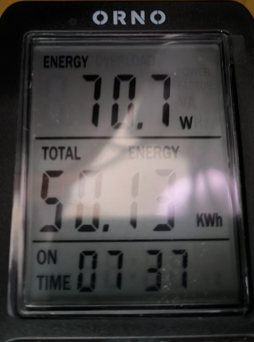

    ~70W to pobiera zestaw z podpisu w Idle - gdzie wyłączając jakieś ledy na grafie, dodatkowe wentylatory, schodząc z taktowaniem RAM na 3200 1.35V zbije się jeszcze jakieś ~15W.
    Wskaźnik zużycia energii elektrycznej typu ORNO pokazujący pobór mocy 70,7 W.
    Różnica pomiędzy Twoim zestawem, a moim to kilka złotych miesięcznie - jeżeli zostawiamy komputer włączony po kilkanaście godzin na dobę i przez większą cześć czasu (80-90%) jest w Idle :P To już lepiej taki komputer usypiać/hibernować lub wyłączać jeżeli ktoś chce zaoszczędzić te kilka złotych.
    Chodziło mi o to, że różnice zużycia W w Idle są na tyle małe dla współczesnych procesorów/całych zestawów - że nie warto zaprzątać sobie tym głowy - jeżeli to maksymalnie kilka złotych miesięcznie.
    PS. Minimalna stawka godzinowa w Polsce za wykonywaną pracę to 28.10zł :P
