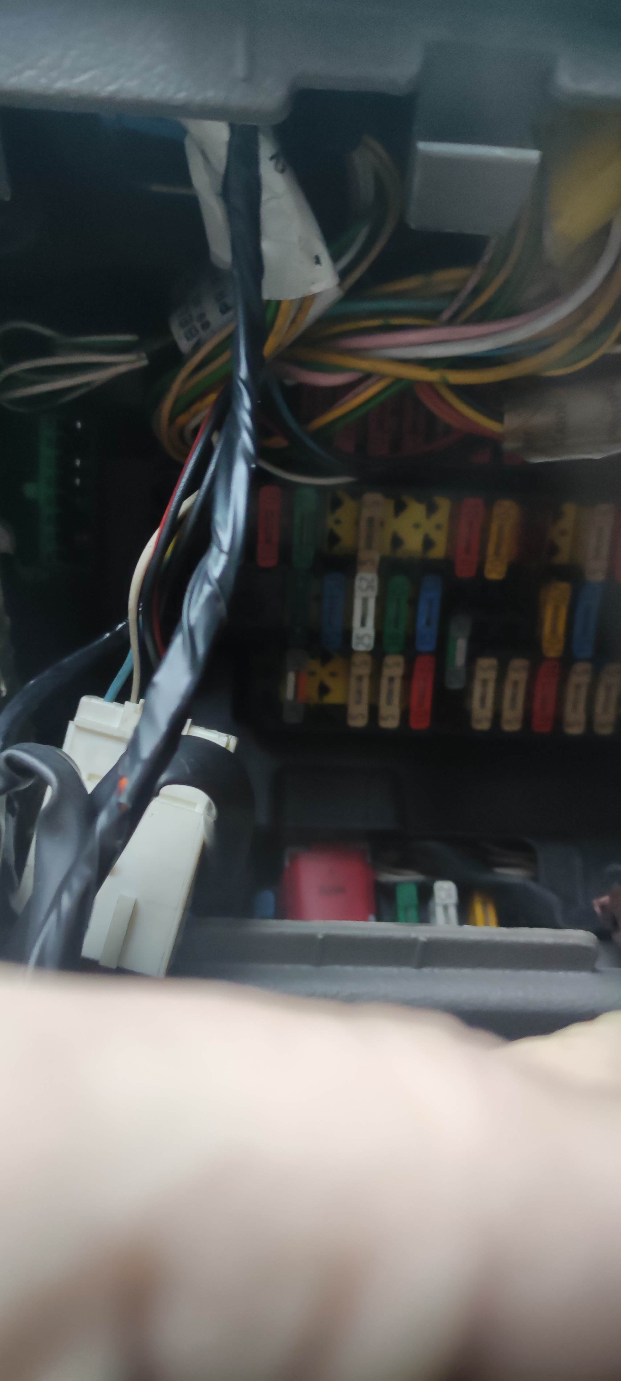

    Pomocy, przepinałem kable od nowego radia żeby nie traciło pamięci po wyłączeniu stacyjki i wsuwając radio w kieszeń zaplątał mi się kabelek pomiędzy radio a kieszeń, zsunęło osłonę, strzeliło i radio nie działa. Prawdopodobnie bezpiecznik, ale nie mogę go namierzyć, nie mam instrukcji a w necie tylko do modeli po 2005 roku.

    Kolega sprawdzi gniazdo zapalniczki, pod ten sam bezpiecznik były podłączane radia.

    A jak się potwierdzi to gdzie go szukać i który to jest?

    Od tego zacząłem ale niestety na klapce nic nie ma, w książce serwisowej nie ma a w każdym razie w tej którą ja mam (nie mam tego samochodu od nowości) a w necie szukałem pół dnia i do tego modelu tylko po 2005 roku znalazłem. Zarejestrowałem się tutaj i szukam pomocy z desperacji a nie z lenistwa.

    Nie widzę dokładnie kształtu Twojej skrzynki bezpieczników, zakładając, że w Auto Data jest pionowo a u Ciebie poziomo, zrobiłem zdjęcie też poziomo.
    System audio 17 - 5A
    System audio 24 - 15A
    System nawigacji 10 - 10A
    Zapalniczka 23 - 20A Xsara Picasso 1,8 benzyna 2002 - Szukam bezpiecznika radia po przepinaniu kabli

    Sukces. Dzięki @staś pytalski bardzo za pomoc. Radio gra, wszystko działa :)
