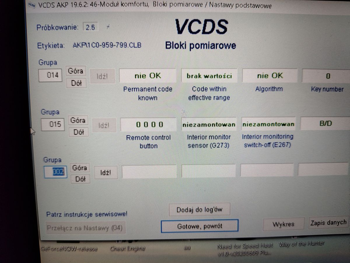

    Witam ;)
    W moim Leonie 1M 2003r ASV padło mi sterowanie centralnego zamka z pilota. Posiadam kluczyk łezkę o numerze 5FA007680 podobno 433Mhz, jednak płytka wydaje mi się ze jest 434Mhz (sugeruje się napisem 13.575 na rezonatorze) , oraz moduł komfortu o numerze 1C0959799F na 2 wtyczki i pewnego dnia przestało działać. Wymiana baterii nie pomogła. Dioda na kluczyku miga. Przed awarią zdarzało się że przy otwieraniu auta opuszczały się lekko szyby.
    Zrobiłem oględziny optyczne płytki modułu i wnętrza kluczyka i nie widzę nic niepokojącego.
    Przy próbie zaprogramowania pilota VCDS słychać specyficzne kliknięcie z modułu komfortu jednak sterowanie nie działa. Błędów brak.
    Przekopałem już setki stron w necie i nie znalazłem informacji jaki inny kluczyk mogę dopisać pod ten moduł.
    Czy zmiana modułu z pilotami? Tylko na jaki?

    Scyzoryki o takich numerach na pewno zadziałają z tym komfortem 1J0 959 753 CT, 1J0 959 753 DA, 1J0 959 753 AH, 1J0 959 753 AG. O ile sam moduł jest sprawny. Co prawda łezki lubiły się "kończyć " same z siebie, ale warto było by sprawdzić pilot na testerze częstotliwości oraz sam moduł. W VCDS-ie można sprawdzić w blokach pomiarowych reakcje na przyciski pilota, nawet jeżeli nie jest zakodowany.

    Dziękuje za odpowiedz w tym temacie, mam nadzieje że ktoś ze znajomych będzie miał kluczyk o takich numerach w celu przetestowania. Jeśli chodzi o VCDS to chodzi o grupę 11? W blokach pomiarowych?
    Zapomniałem wcześniej napisać, centralny zamyka/otwiera jak zamknę wkładką, szyby też.
    A czy w tym modelu jest szansa na otwarcie samego bagażnika pilotem?

    Będę ogarniał pilot i dam znać jak poszło. W której grupie mogę sprawdzić czy moduł odbiera sygnał z pilota?

    Dokładnie nie pamiętam, przewijaj sobie grupy do momentu aż pojawią się podobne okienka "Remote Control Key Number" oraz "Remote Control Buttons". Przy naciskaniu pilota obserwuj czy pokazują się numery przycisków, a w drugim okienku czy zera przechodzą w jedynki zależnie od danego przycisku.
  • #9 20371727
    seba9393
    Leon 1M Centralny zamek - Dobór pilota centralnego zamka
    To pokazuje przy wciśnięciu obojętnie którego guzika na pilocie
    Po przypisaniu kluczyka 1J0 959 753 CT wszystko wróciło do normy ;)) Plusiki oczywiście wlecą ;)
    Dziękuje wszystkim za pomoc.
