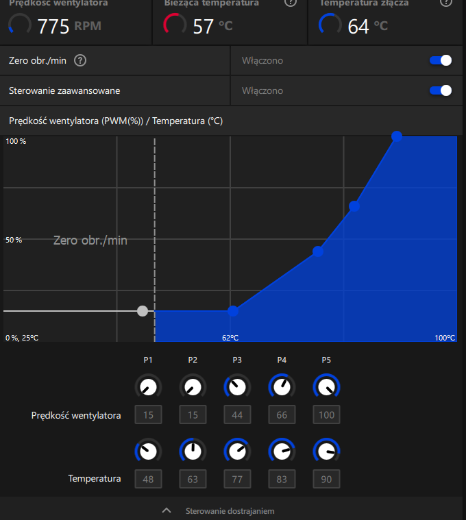

    Cześć
    Ostatnio kupiłem używaną kartę radeon 6800xt od xfx dokładnie speedster swift 319. Wszystko działa fpsy się zgadzają tylko zastanawiam się jak to wygląda z temperaturami. Obecnie karta w grach rozgrzewa mi się do 78 stopni przy obrotach 1950+. Również obciążenie jej czyli załadowanie gry powoduje nagły skok do 75. Czy taki stan rzeczy w radeonach jest normalny? Nigdy żadnego nie miałem i zacząłem się zastanawiać czy to wina sterowników czy akurat tego modelu. Krzywą po chwili zabawy ustawiłem mniej więcej tak:
    Ps. Jest jakaś opcja ustawienia w programie adrenalin aby karta grzała się mniej? Ciągle w idlu dobija do 60 stopni i zaczyna się rozkręcać na chwile Karta Radeon 6800XT XFX Speedster Swift 319 - Czy 78°C to norma? Ustawienia Adrenalina i sterowniki

    78st. to nie jest zła temperatura na taką kartę.
    Obciążenie podczas rozgrywki powinno wynosić 100% i będzie to oznaczać że w pełni wykorzystujesz grafikę i np. CPU cię nie ogranicza.
    Nie chcesz by karta często wychodziła z trybu pasywnego - możesz zwiększyć przewiew w obudowie.
    Obniżyć temperatury możesz bawiąc się profilem wentylatorów. Głośniej = chłodniej.

    Ja na odmianę bym w ogóle zrezygnował z trybu pasywnego i dobrał takie obroty dla wentylatorów, żeby od najniższych temperatur do około 50 stopni była płaska linia na Twojej krzywej (na wysokości takiej - czyli z takim poziomem obrotów, aby jeszcze było względnie cicho, ale dość chłodno (czyli poniżej 50 stopni). Dalej już ta krzywa mogłaby dla mnie lecieć już mniej więcej tak, jak zaprogramowałeś, starałbym się jednak żeby pod przeciętnym obciążeniem temperatura trzymała się poniżej 80 stopni (tak jak @sylweksylwina napisał, to dla karty, która potrafi przekroczyć 300W jeśli chodzi o pobór prądu, a więc i emisję ciepła, jest dobrym wynikiem). Przy 85 stopniach pewnie już miałbym 100% na chłodzeniu.
    Niestety ciche chłodzenie takiego potworka nie jest łatwym zadaniem, przewiewna obudowa potrafi mocno pomóc.

    Właśnie przewiewna obudowa jest, i zawsze byłem zdania, że szkoda aby wentylatory chodziły kiedy nie trzeba i niepotrzebnie wycierały się. Dlatego też miałem zapytanie czy jest możliwość jakakolwiek w programie ustawić profili, gdzie jeden byłby dostosowany do używania komputera na pulpicie a drugi do grania.
    Jeszcze ostatnim pomysłem byłby mały undevolting, bo jednak trochę jest głośna podczas maksymalnego obciążenia :p

    Opcja undervoltingu rozwiązała problem. Dziękuje za pomoc
