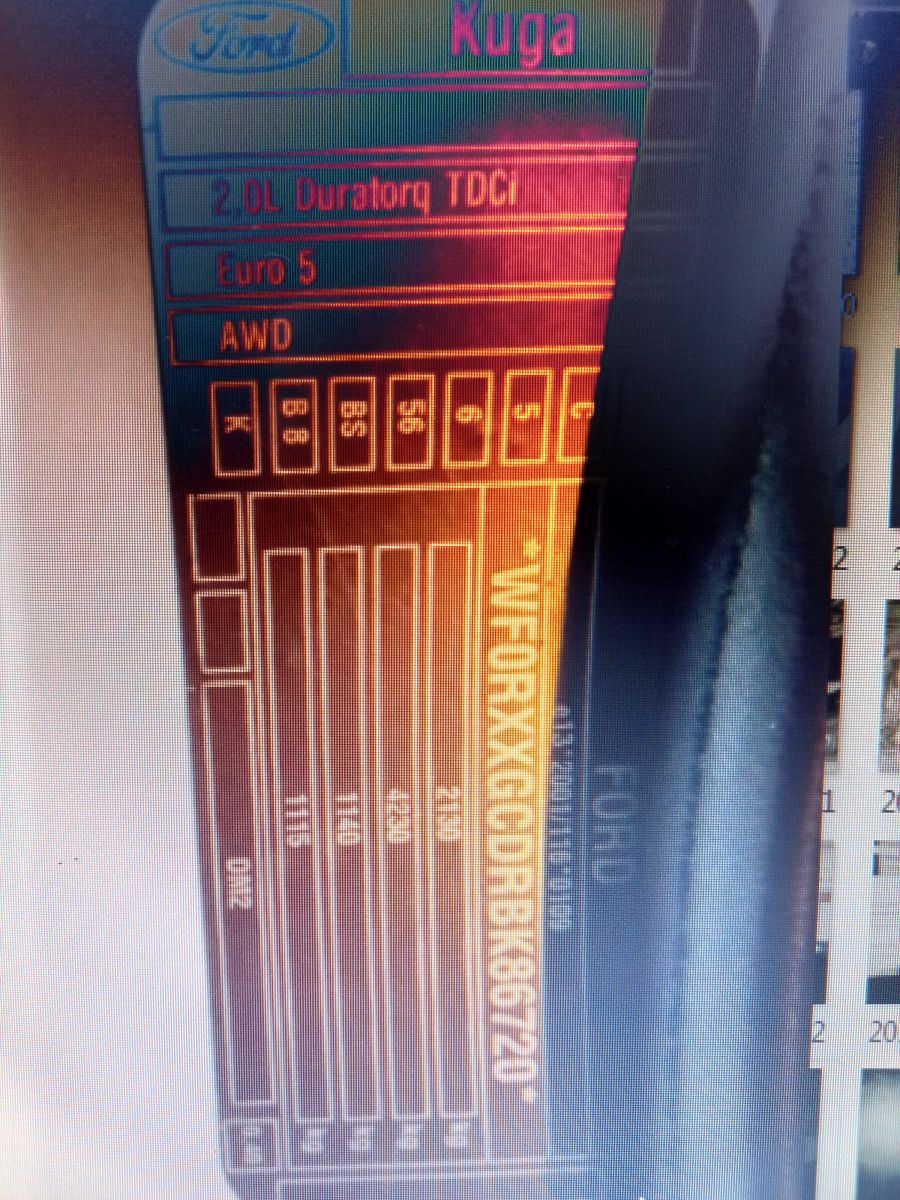

  • #5 20370496
    sebastian19950
    Poziom 7  
    W załączniku tabliczka. Ford Kuga 1 kody lakieru/ wymiana uszkodzonego elementu karoserii.
  • #6 20370555
    madamsz1
    Poziom 41  
    Kuga 2008-2012, 2.0L Duratorq DOHC(150/163PS)-DW10C, Biały Ice
    Numer VIN: WF0RXXGCDRBK86720
    Główne funkcje
    Data produkcji: 01.03.2011
    Model pojazdu: Kuga 2008-2012
    Typ nadwozia: Pojazd sportowo-użytkowy (SUV)
    Wersja: Seria 55
    Silnik: 2.0L Duratorq DOHC(150/163PS)-DW10C
    Przekładnia: 6-bieg. przekł. ręczn. - MMT6
    Napęd: LHD 4WD (PTD)
    Norma emisji spalin: Emisja Etapu V
    Klimatyzacja: Klim. dwustref. z aut. kontr. temp.
    Obszar: (+)"PL"
    Lakier: Biały Ice
    Materiał we wnętrzu: Airfield / Anthracite
