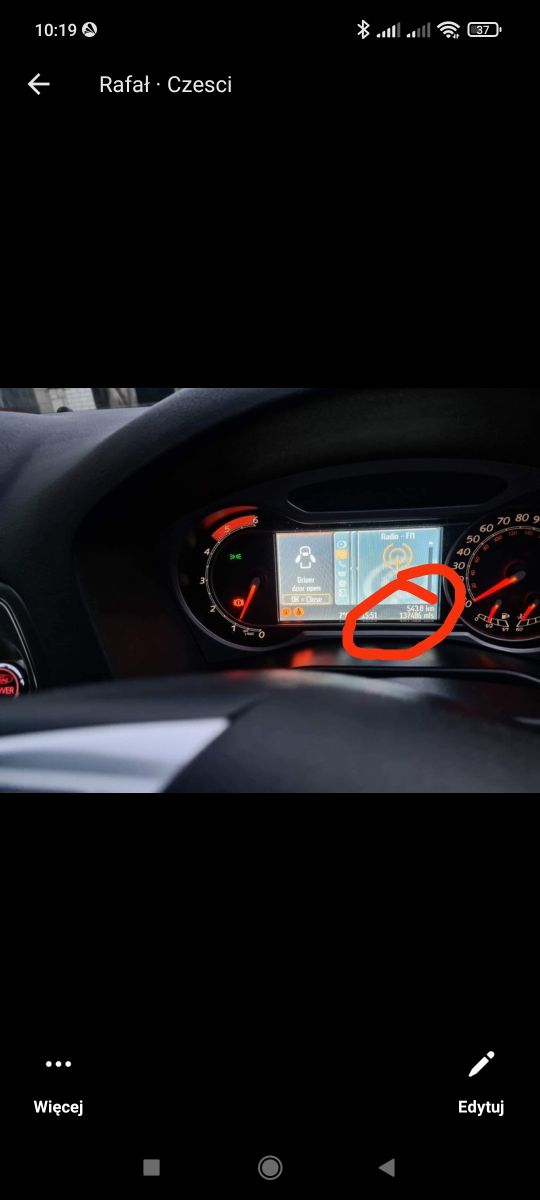

    Witam kupiłem licznik Converse+ lecz mam mały problem licznik jest od Anglika i wyświetla przebieg w mph jak zmienić by wyświetlał w km ? Jaki kabelek muszę kupić by to zmienić?

    Na serio,serio... To się nie da .🤦

    Kaziu1991 napisał:
    W ustawieniach można wybrać jednostki miar i tam będzie to co cię interesuje.
    A to cię zaskoczę 😜.Popatrz na obrazek .🥴
    Wyżej, są km niżej mile .W ustawieniach już to dawno zmieniłem.Jak mam zmienić mil na km .W ucds jest taka opcja może ktoś będzie wiedział?

    Może ktoś będzie potrzebował tych informacji.W fordzie mondeo MK4 nie ma możliwości zmiany w ustawieniach jednostki miary z km na mile mówię tutaj o przebiegu .Jedynie co pozostaję edytowanie eeprom i zmiana kodu w nim .
