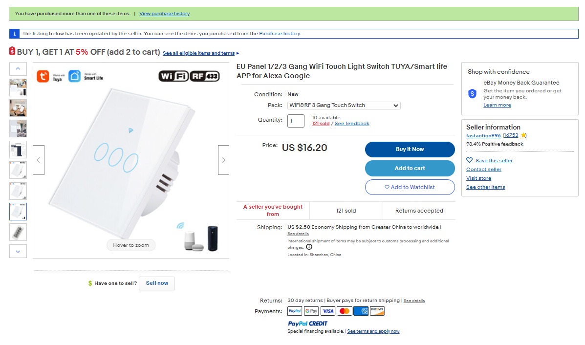

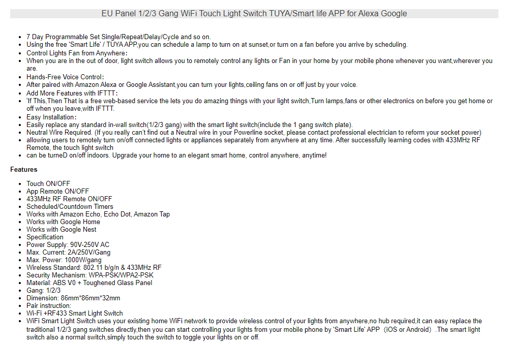

    Tym razem włącznik zakupiony na eBayu, znaleziony pod hasłem EU Panel 1/2/3 Gang WiFi Touch Light Switch TUYA/Smart life APP for Alexa Google, poniżej zrzut ekranu z oferty:
    [ESP8266] Potrójny włącznik z WiFi i RF433 z eBay - Tasmota, szablon, piny
    W ofercie raczej wszystko standardowo:

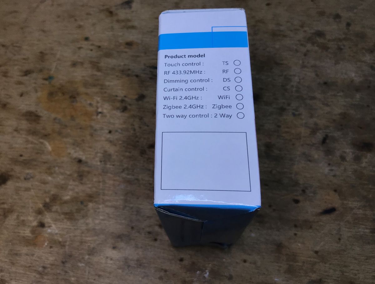

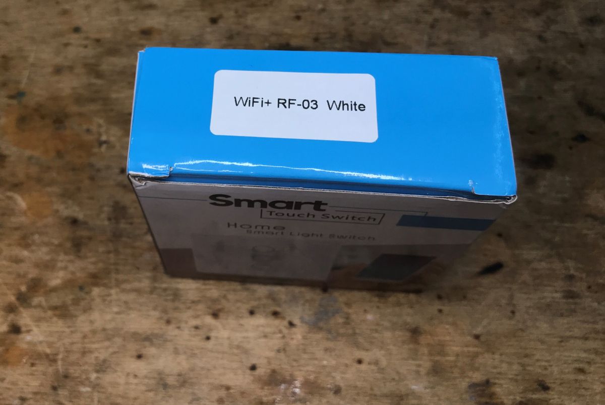

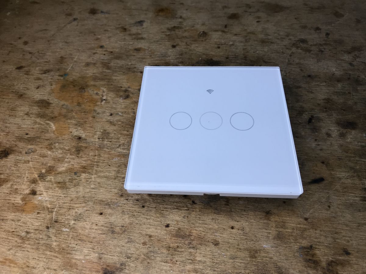

    Zajrzyjmy do środka:
    [ESP8266] Potrójny włącznik z WiFi i RF433 z eBay - Tasmota, szablon, piny [ESP8266] Potrójny włącznik z WiFi i RF433 z eBay - Tasmota, szablon, piny
    Niestety nie widzę tu żadnej konkretnej nazwy modelu produktu.

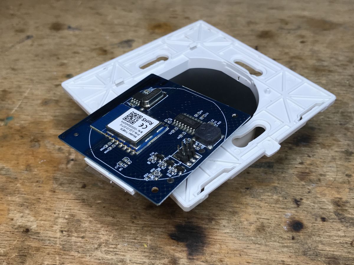

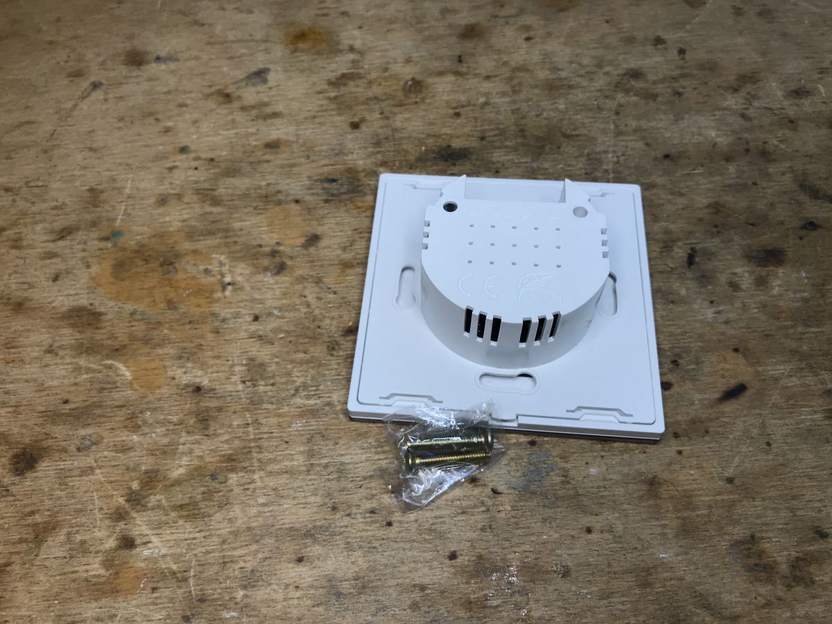

    Wnętrze włącznika

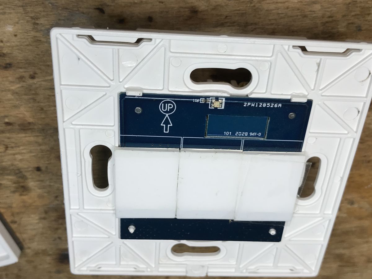

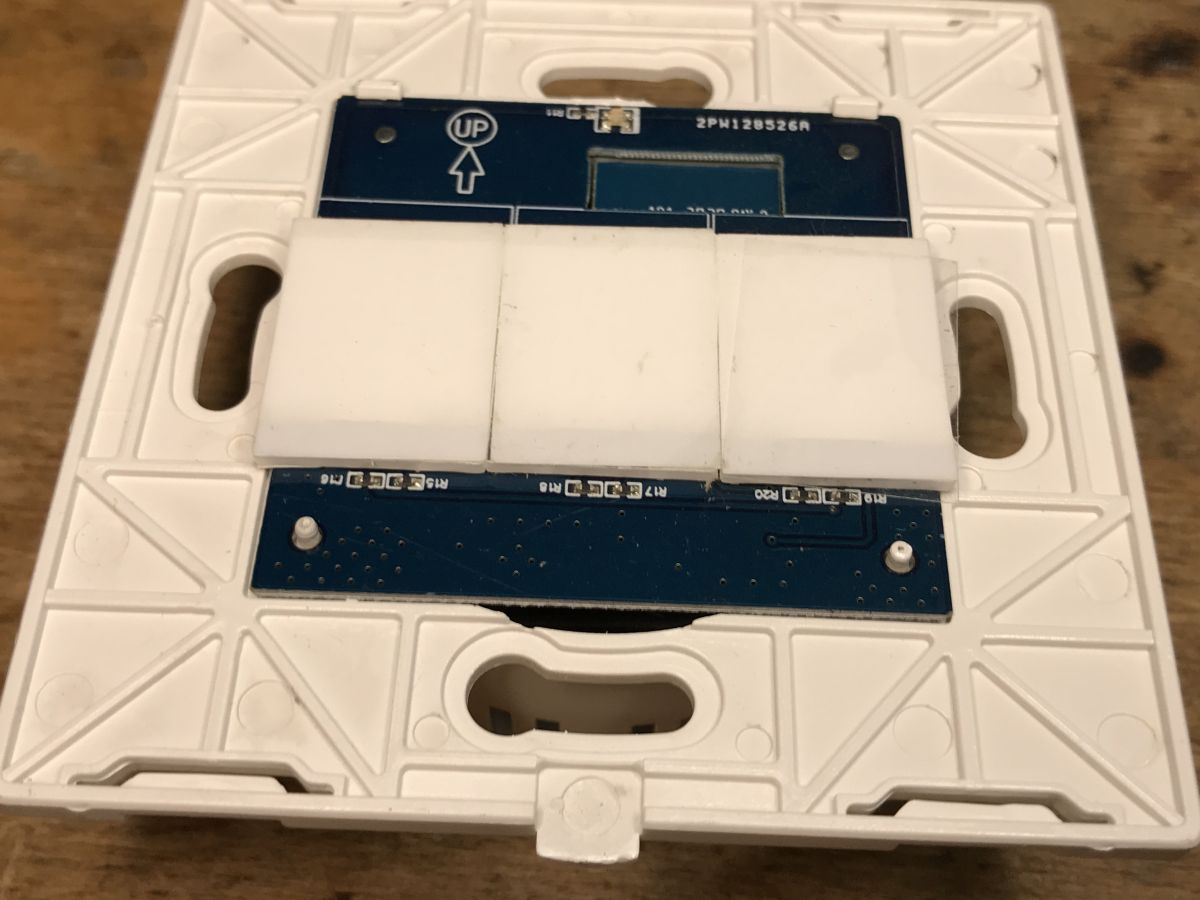

    Standardowo, zdejmujemy przednią pokrywę:

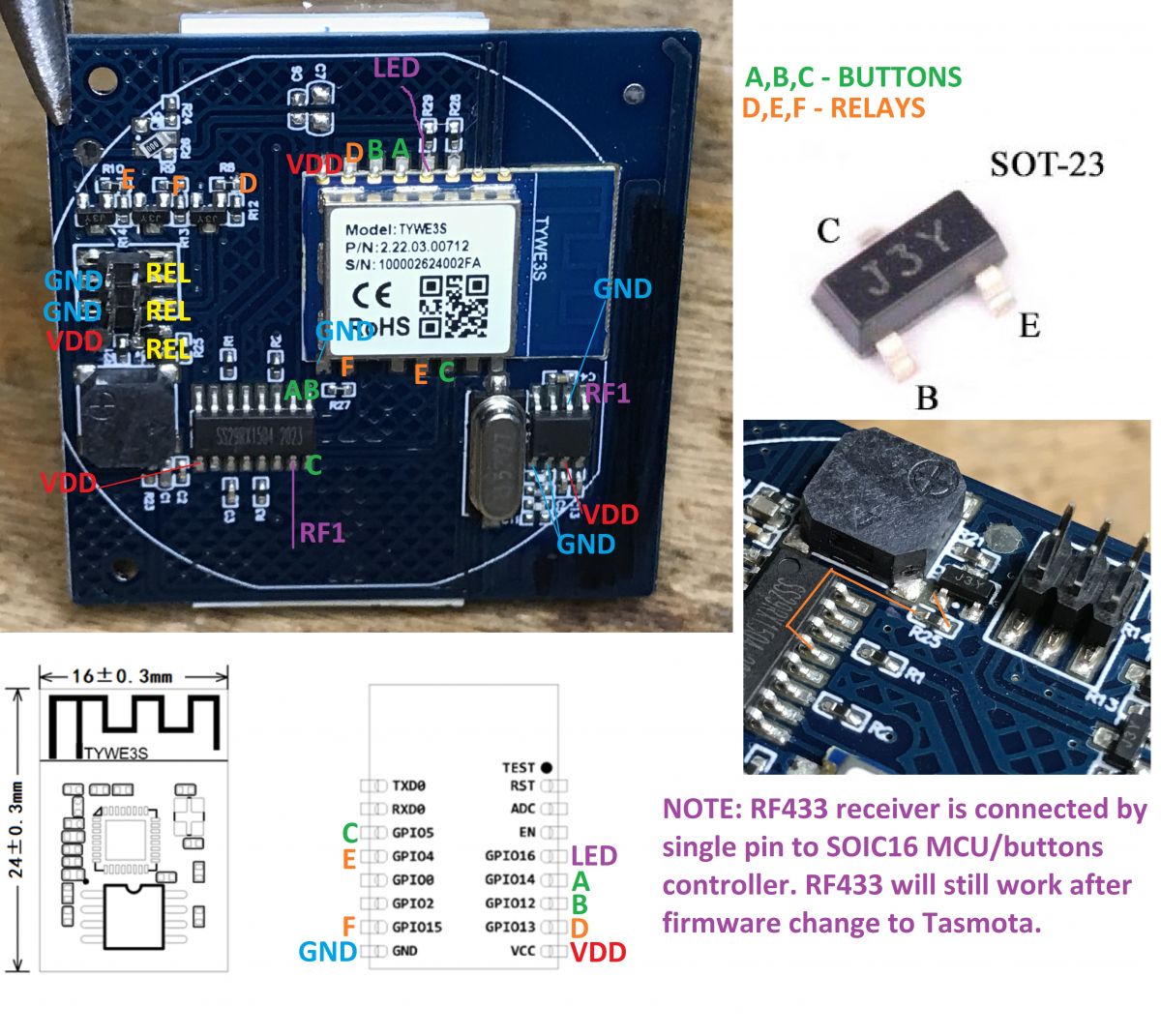

    Oznaczenie PCB: 2PW128526A

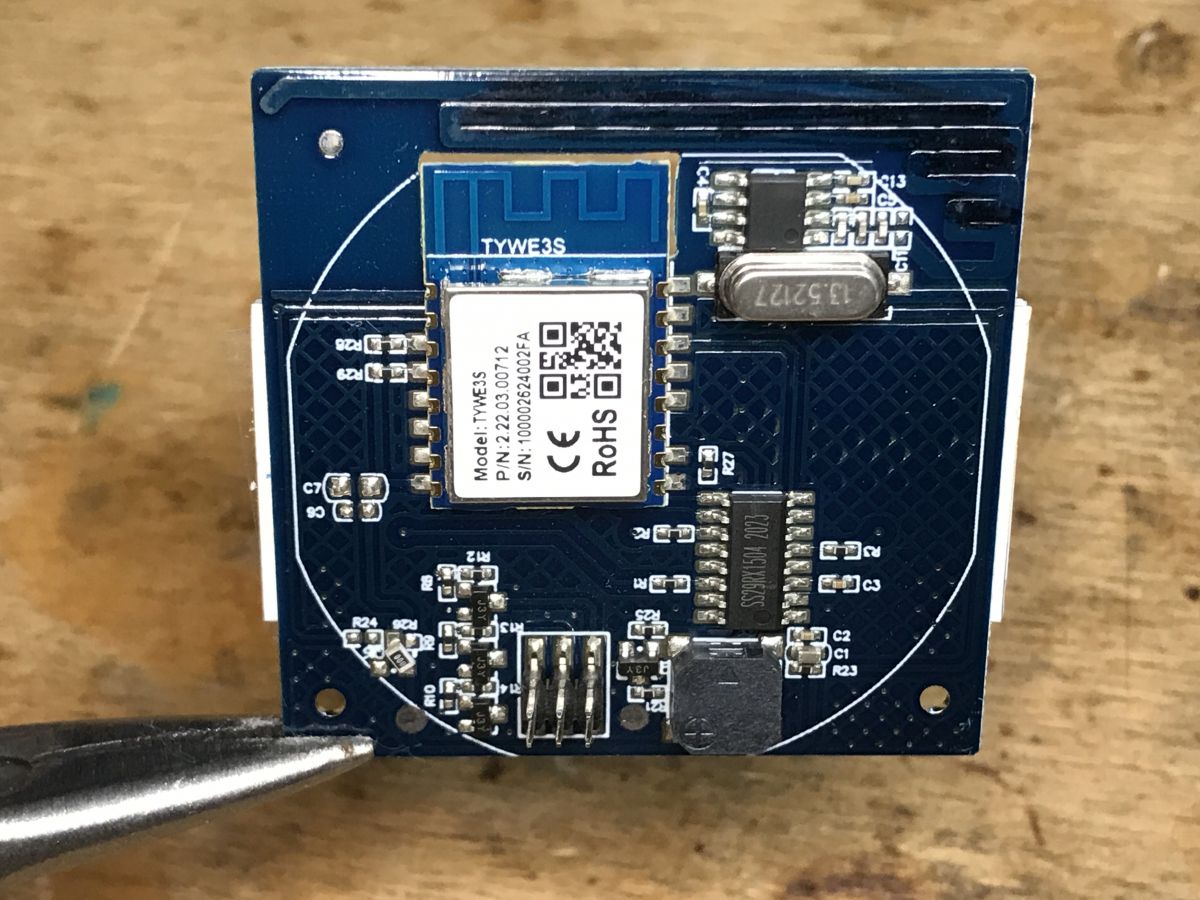

    W środku jest TYWE3S, czyli ESP8266:
    [ESP8266] Potrójny włącznik z WiFi i RF433 z eBay - Tasmota, szablon, piny [ESP8266] Potrójny włącznik z WiFi i RF433 z eBay - Tasmota, szablon, piny [ESP8266] Potrójny włącznik z WiFi i RF433 z eBay - Tasmota, szablon, piny [ESP8266] Potrójny włącznik z WiFi i RF433 z eBay - Tasmota, szablon, piny [ESP8266] Potrójny włącznik z WiFi i RF433 z eBay - Tasmota, szablon, piny [ESP8266] Potrójny włącznik z WiFi i RF433 z eBay - Tasmota, szablon, piny [ESP8266] Potrójny włącznik z WiFi i RF433 z eBay - Tasmota, szablon, piny

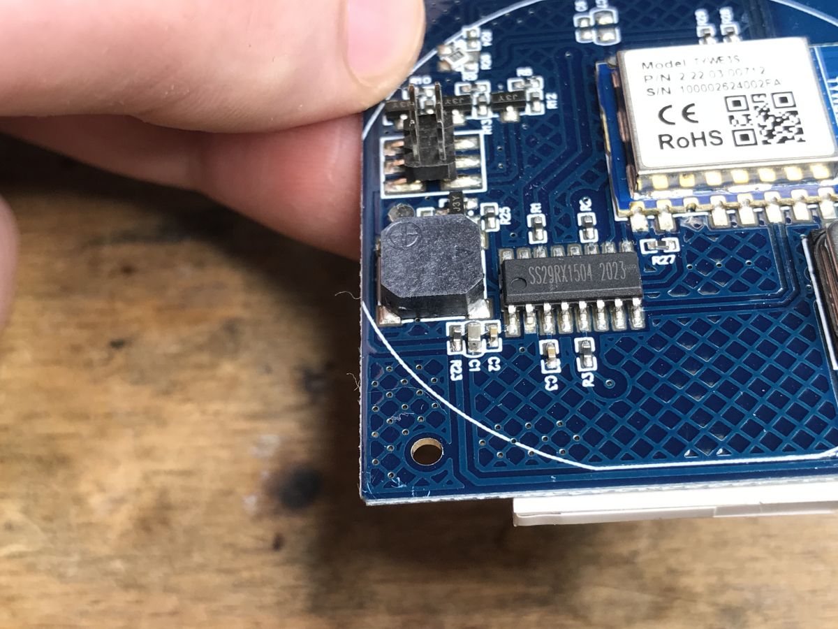

    Dokonałem dla Was skróconej analizy PCB:
    Mały układ w SOIC8 to odbiornik RF433. Posiada on antenkę na samym PCB, zrobioną ze ścieżki, oraz zewnętrzny rezonator kwarcowy. Podłączony on jest do układu SS29RX1504 w SOIC16 poprzez jeden sygnał. SS29RX1504 z kolei dekoduje odebrane RF i przekłada go na sygnały dla TYWE3S. SS29RX1504
    ma również podłączone zwykłe przyciski dotykowe i też zdarzenia ich wciśnięcia przekazuje do TYWE3S. SS29RX1504 również obsługuje tutaj uczenie się kodów pilotów - czyli jak wciśniemy jeden z przycisków dotykowych dłużej, to widoczny na zdjęciu buzzer (też podłączone do SS29RX1504) daje sygnał, a sam SS29RX1504 czeka na odebranie kodu RF od pilota i wtedy go zapamiętuje i paruje z tym przyciskiem.
    Jakie z tego wnioski?
    Moduł WiFi TYWE3S "nie wie" czy przycisk wciska użytkownik, czy też może czy moduł RF 433 "symuluje" wciśnięcie przycisku.
    RF433 będzie dalej działać po zmianie firmware TYWE3S.

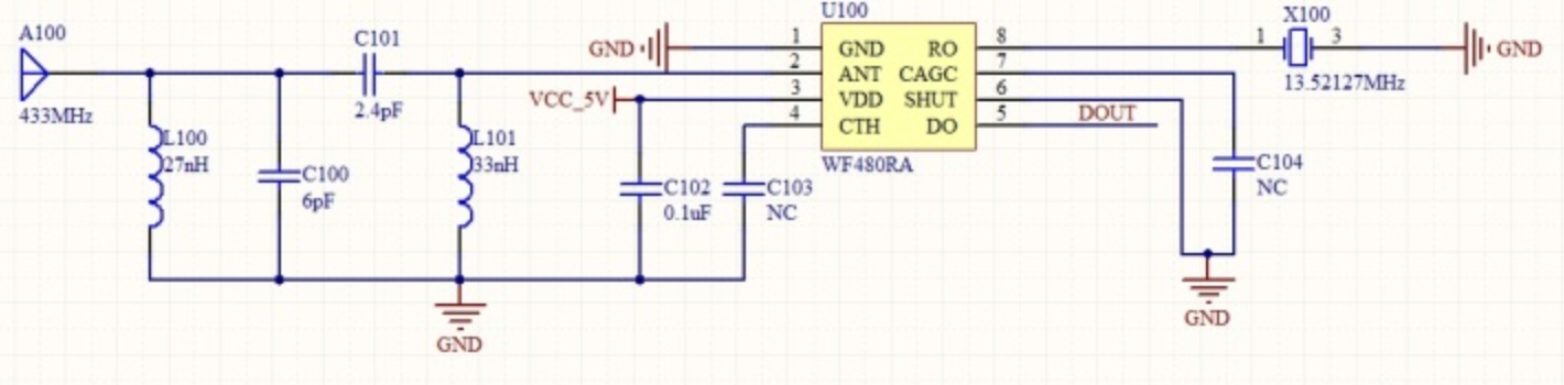

    Ktoś mógłby jeszcze zapytać, co to za układ RF to użyto?
    Pewnie coś w stylu:

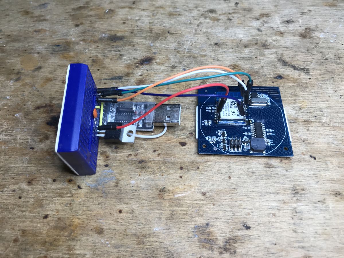

    Było to już wiele razy omawiane. Użyłem tej metody co zwykle - esptool.py z Arduino (z paczką ESP) oraz prosty konwerter USB na UART, LDO 3.3V, GPIO0 na sztywno na masę, absolutne minimum układu:
    Na zdjęciu widać, gdzie się przylutowałem z kabelkami.

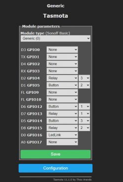

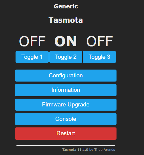

    Zrzuty ekranu z Tasmoty:
    Po zmianie firmware RF dalej działa:
