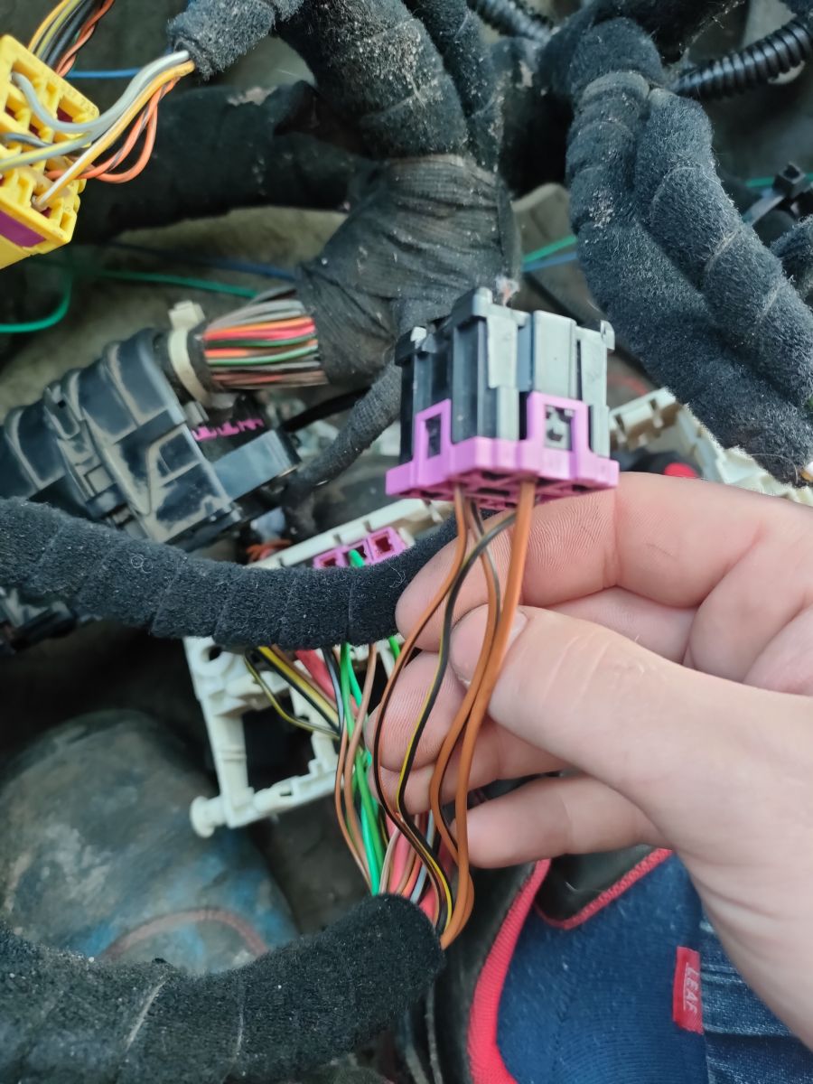

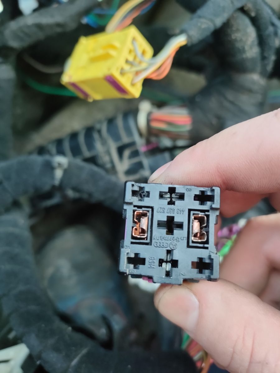

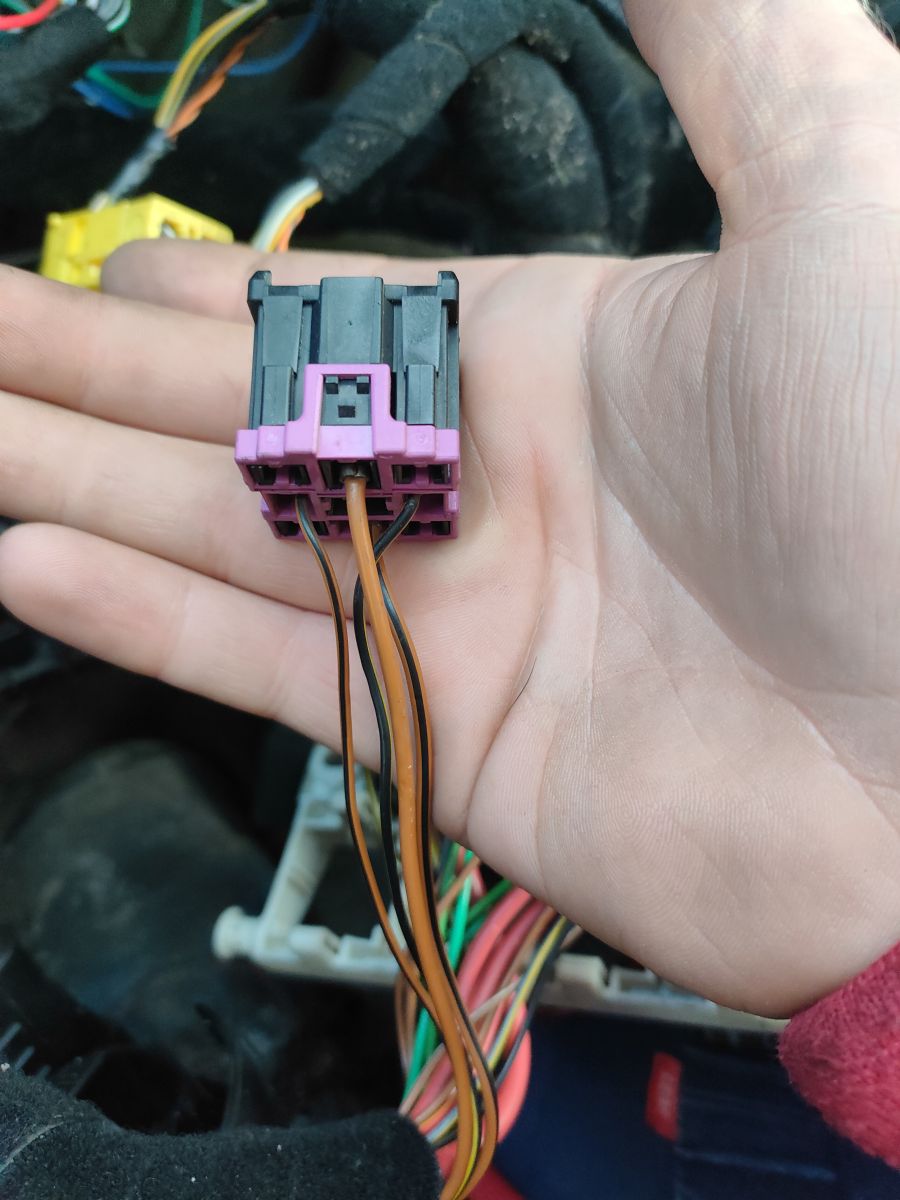

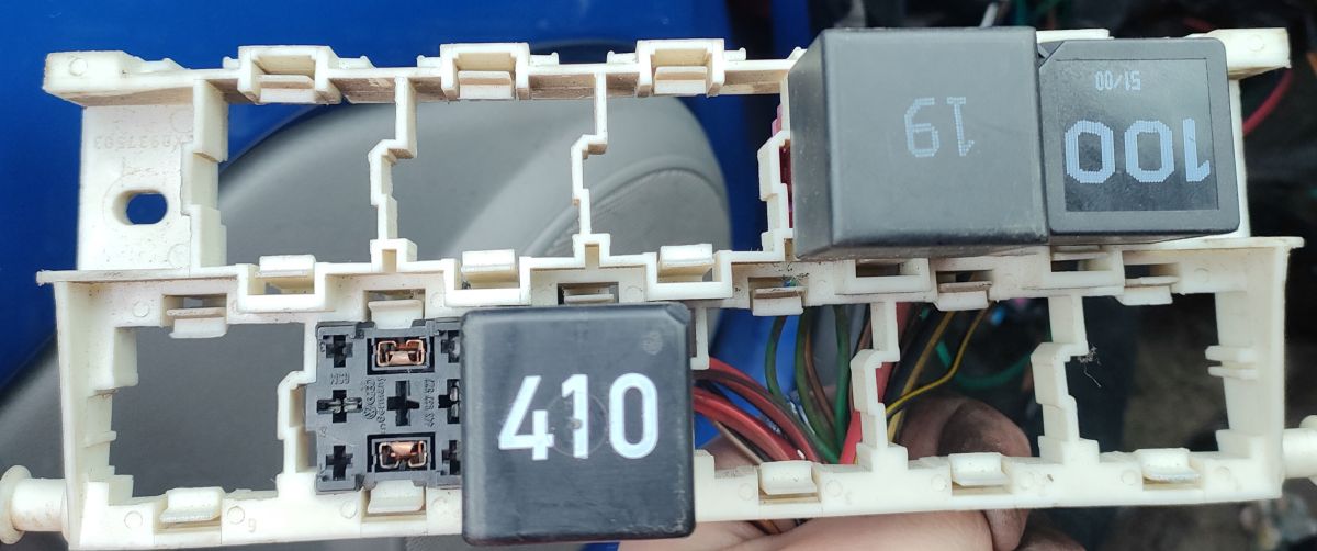

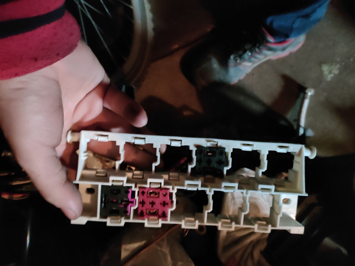

    Witam pacjent VW lupo 1.0 auc 2001 w aucie poszło zwarcie od oświetlenia tablicy rejestracyjnej przez co wymieniam całą wiązkę co leci praktycznie przez całe auto. Problem polega na tym że nie mam świateł mijania i drogowych, postojówki działają. Bezpieczniki sprawdzone wszystkie dobre, żarówki dobre. Nowa (używana) wiązka jest niemal że identyczna co moja stara wiązka, różni się jedynie że zamiast 3 przekaźników ma 4.
    Masa wyczyszczona wszystkie które były odkręcone zostały przykręcone.
    Ktoś wie co go boli? Czy to wina braku tego 4 przekaźnika? Nie ukrywam że już mnie to męczy i chciałbym to jak najszybciej zrobić bo auto już trochę stoi a tu kolejny problem. Przesyłam zdjęcia jak to mniej więcej wygląda. Pozdro

    Posiadam takie auto na stanie tylko 2000 rok też 1.0 AUC, u mnie światła zginęły przez spalony przełącznik kierunkowskazów a jednocześnie świateł długich i spalony włącznik świateł zwykłych tzn pokrętło. Zacznij od przełącznika kierunkowskazów.
    Poza tym światła włącza przełącznik świateł tzn pokrętło a rozdziela mijania i długie przełącznik kierunkowskazów, przekaźników po drodze nie ma żadnych niestety. Pozdrawiam

    Tylko problem jest taki że światła normalnie świeciły przed zmianą wiązki bo specjalnie sprawdzałem, zmieniłem wiązkę i się straciły więc myślę że to nie przełącznik ale mogę się mylić.

    Bezpiecznik nr. 44 i 45 sprawdziłem probówką i nie zaświecają się po włączeniu zapłonu a one odpowiadają za światła mijania czyli gdzie teraz szukać problemu?

    Te bezpieczniki są zasilane nie po zapłonie tylko z manetki kierunkowskazów po włączeniu świateł

    Jednak kolega wyżej miał rację poszedł przełącznik kierunkowskazów, wymieniłem i wszystko działa. Temat zamykam i dziękuję każdemu z osobna za pomoc.
