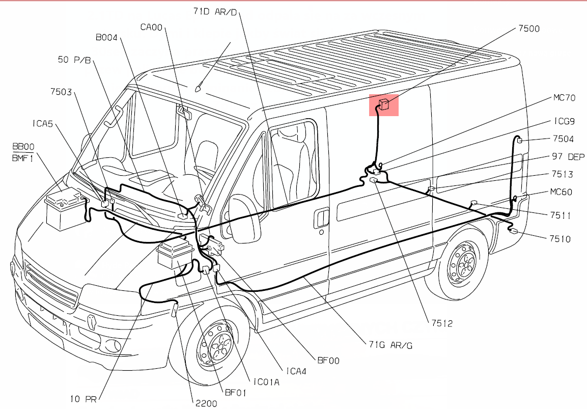

#1 20371434 06 Sty 2023 17:09 KRZYSIEK* KRZYSIEK* Poziom 14 #1 20371434 06 Sty 2023 17:09 Witam. Orientuje się ktoś jak podłączyć przewód od modułu przyczepki do modułu czujników parkowania . Gdzie się ten moduł może znajdować ? Promuję tematy: 15.11.2022 Podłączenie amperomierza cyfrowego do ładowarki i akumulatora - jak wykonać poprawnie? 23.10.2017 Seat Leon 1.6 - Czujnik w kolektorze ssącym
Pomocny post #2 20376141 09 Sty 2023 13:36 artur.heise artur.heise Poziom 27 Pomocny post? (+2) Pomocny post #2 20376141 09 Sty 2023 13:36 Rozwiązanie na obrazku poniżej:
