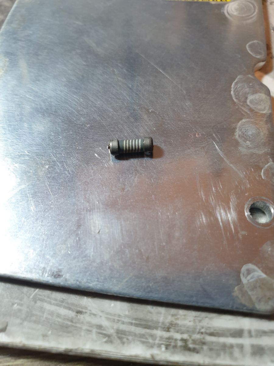

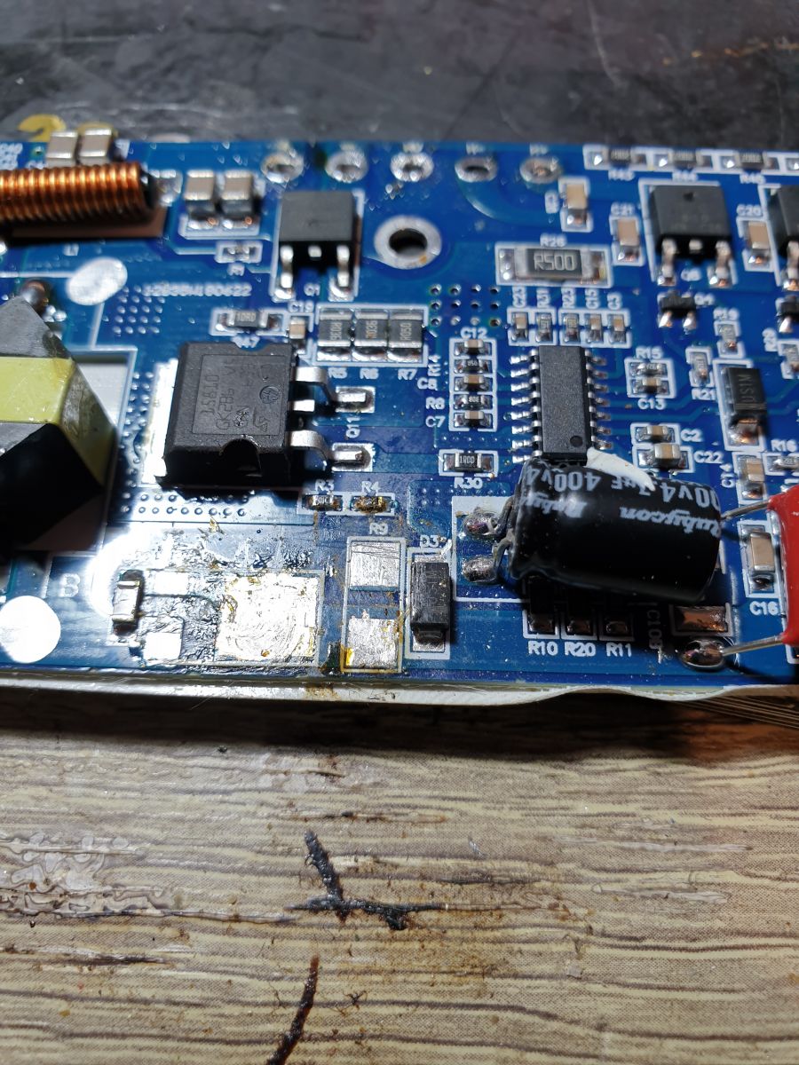

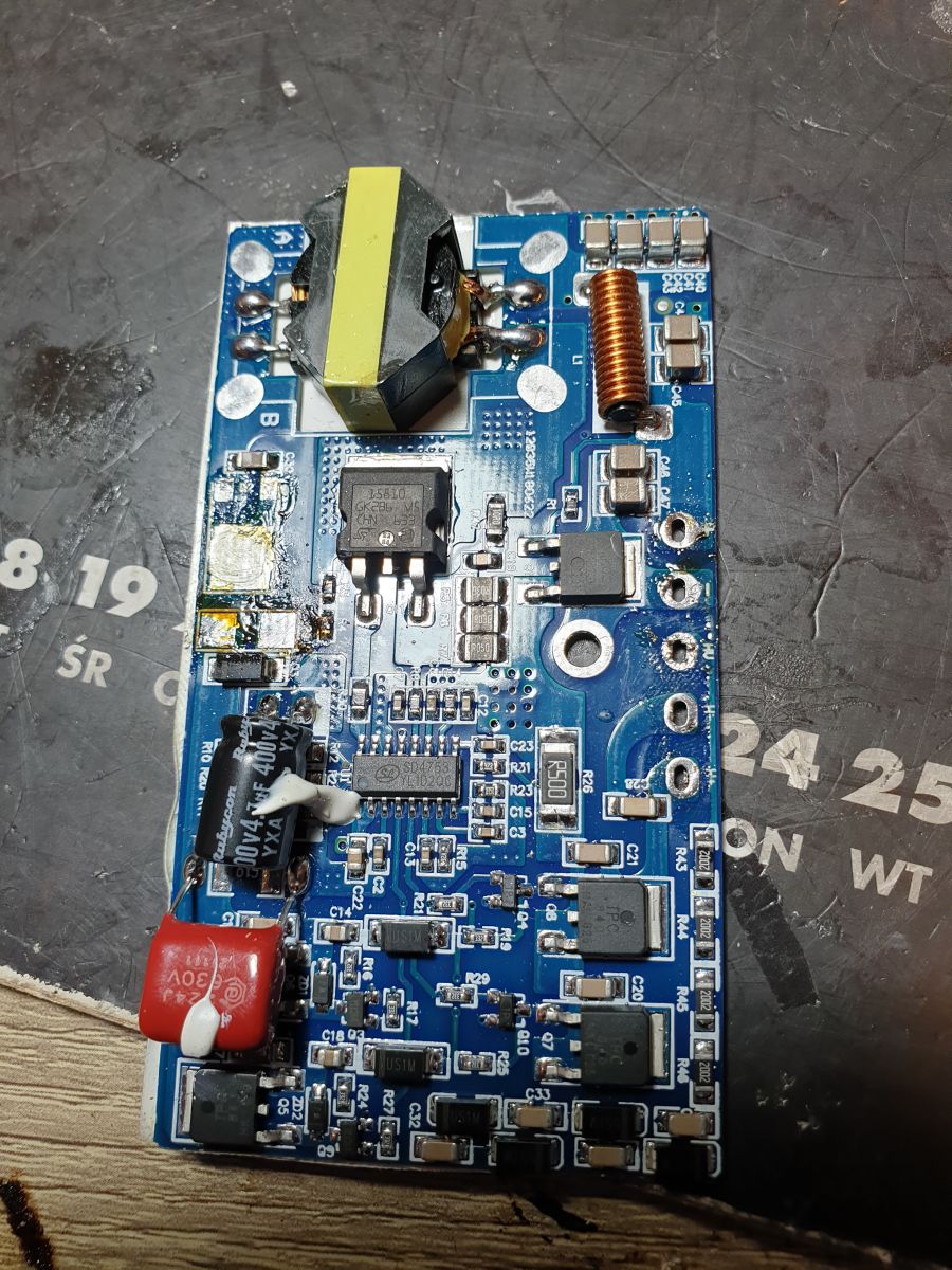

    Na warsztacie mam taką przetwornicę jak w temacie. Po wstępnym pomiarze elementów wygląda, że uszkodził się rezystor, ale niestety nie znam jego wartości. Czy ktoś może wiedziałby jakiej wartości powinien być?
    A druga kwestia, jak sprawdzić taką przetwornicę poza autem?
    Rozumiem, że zasilanie do + i -, a 3 pozostałe piny do startera?
    Czy coś jeszcze potrzeba?
    Tak to wygląda.
    W takim stanie idzie go zmierzyć, do jego środka z prawej i lewej strony, zsumować i masz jego wartość!
