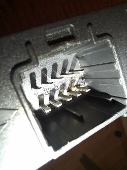

    Cześć.
    W skrócie. Jest samochód z podgrzewanymi fotelami. Pod siedzeniem jest mała puszeczka z gniazdem, do którego wpięte jest złącze (10-pin) z wiązką przewodów fotela. Fotel przestał grzać. Jak się okazało po wypięciu wtyczki była ona trochę przytopiona, szczególnie w miejscu czterech pinów. Podobno to częsta przypadłość w tym samochodzie. Kupiłem nową wtyczkę. Teraz będę chciał zarobić nowe piny które były w komplecie. Spróbowałem jeden wsunąć na bolec w gnieździe sterownika i jakoś tak lekko się wsuwa, pewnie z tego też powodu przegrzewały się piny i przytopiło się złączę. Tak się zastanawiam czy dałoby się jakoś poprawić styk tych pinów? Może jakaś pasta przewodząca czy coś podobnego, co zwiększyłoby powierzchnię przewodzącą? Ktoś może coś doradzić?
    I drugie pytanie: jak oczyścić bolce w gnieździe sterownika? Mam wrażenie, że te cztery co były przegrzane są jakby zaśniedziałe. Nie podejdę tam papierem ściernym .

    jakie to auto bo nic o tym nie napisałeś?
    Piny w gnieździe spryskaj jakimś kontakt sprayem i małym śrubokrętem (np zegarmistrzowskim) jak masz tam mało miejsca delikatnie je "oskrob" z tej śniedzi.

    Na końcówki pęsety przyklejam papier wodny i tak czyszczę jak muszę.

    Samochód to Peugeot 508 z 2015. Tak wygląda gniazdo z bolcami
