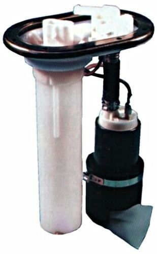

    Patrząc na fotki to pompa jest w zbiorniku.
    Gaźnik nie ma pompy elektrycznej tylko mechaniczną, identyczną jak w maluchu,kredensie czy Borewiczu
  • #7 20371978
    damphti
    Dzięki za szybkie odpowiedzi. W zbiorniku paliwa na pewno nie ma. Jutro będę wyszukał wg pozostałych wskazówek👍
