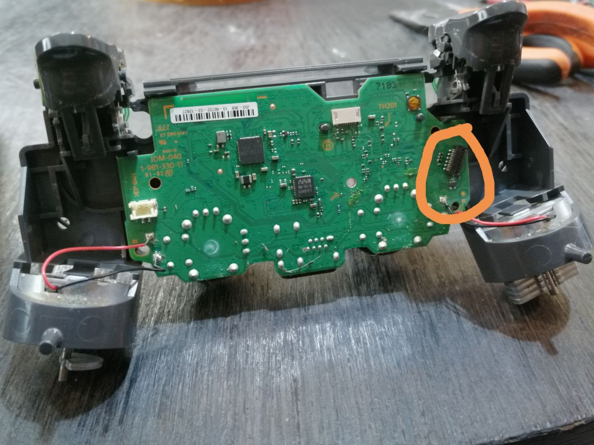

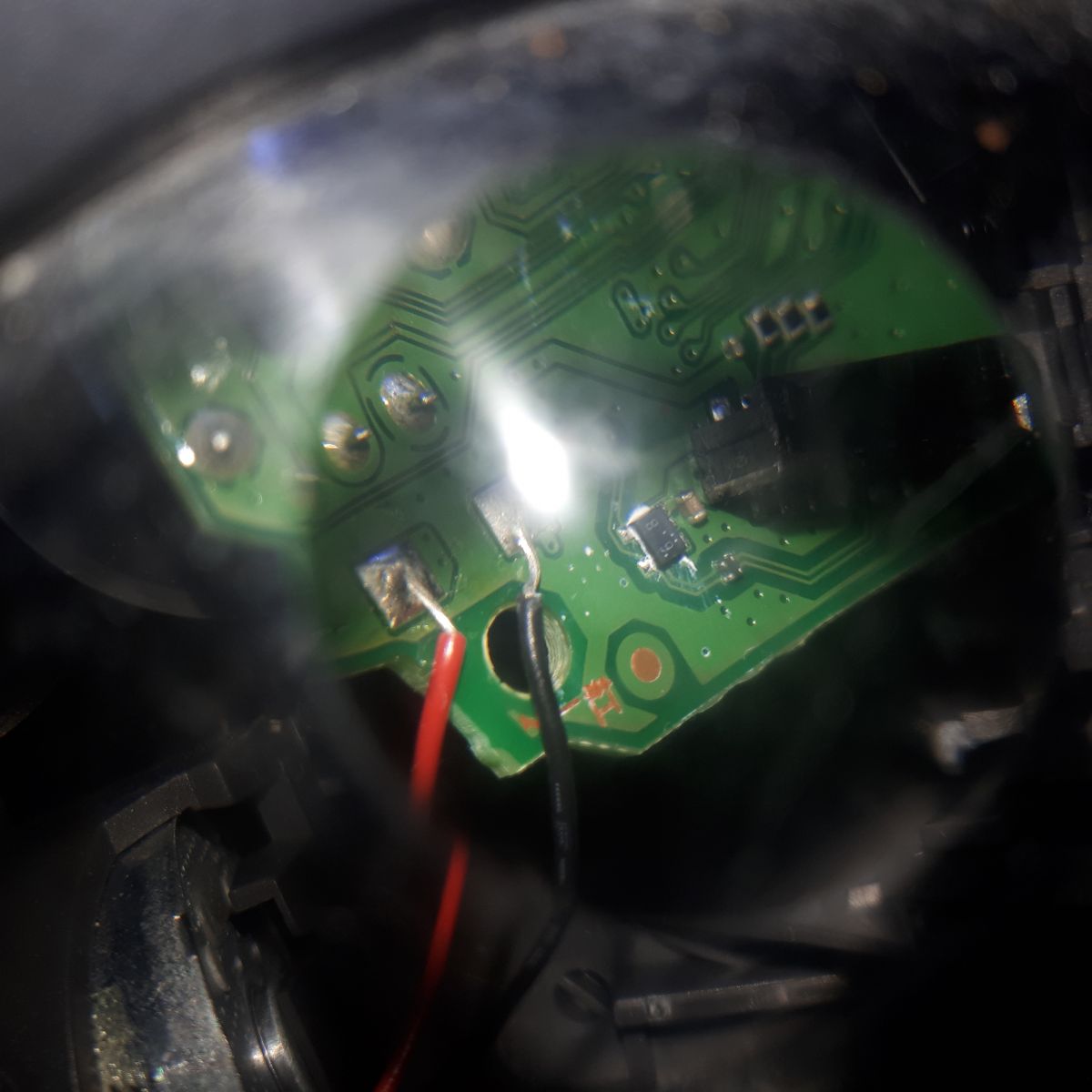

    Witam serdecznie.
    Zwracam się z prośbą o pomoc w identyfikacji uszkodzonego elementu widocznego na zdjęciach.
    Model płyty to JDM-040, element pięcionóżkowy znajdujący się tuż przy gnieździe na taśmę od płytki z gniazdem ładowania.
    Pad nie dawał oznak życia - bateria rozładowana do zera, brak reakcji na podłączenie ładowarki. Po "podniesieniu" baterii pad uruchomił się, lecz nie można było go naładować. Okazało się że przepalony był mini bezpiecznik znajdujący się na małej płytce, tuż obok gniazda microUSB. Po zmostkowaniu bezpiecznika, chwilę po podłączeniu ładowarki układ podziękował za współpracę...

  • #2 20372235
    2konrafal1993
    Jeśli nikt ci nie podpowie to może ja pomogę, mam 1 pada i mój brat 2 pady więc któryś może być taki sam. Przypomnij mi się za dnia to postaram się ogarnąć temat.

  • #5 20372988
    Emzet24
    Poziom 8  
    Kolego - bardzo dziękuję za fatygę i za sprawdzenie.
    Oznaczenie "6 8" - czy ma ktoś wiedzę na temat tego co to za element?

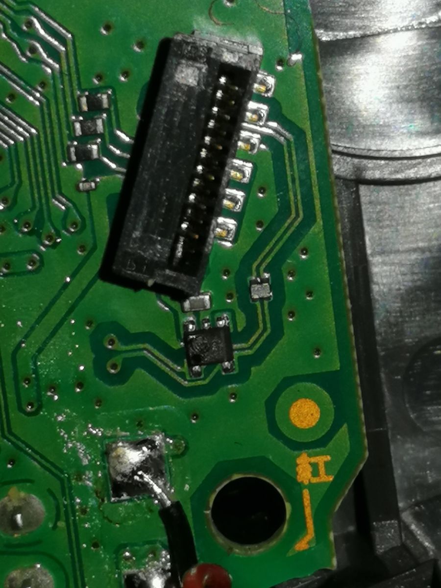

    #6 20373030
    2konrafal1993
    Mam 99% pewności że jest to zabezpieczenie ESD jakieś diody czy coś w tym rodzaju. Spójrz na ścieżki, masz dwie linie danych z USB i do tego GND oraz +5V z usb, oglądałem różne płytki z padów ps4 i wszędzie występuje ten układ tylko w różnych miejscach np. W innych modelach jest on obok gniazda USB a takie płytki są w sprzedaży więc można kupić taką płytkę i przelutować układ do Twojego pada. Usuń ten układ i sprawdź czy pad ruszy bez niego, jeśli tak to poszukamy tej części.

  • #8 20373773
    2konrafal1993
    Chodzi o ten malutki 5 pinowy układ scalony, układ przetarłem pastą termoprzewodzącą by napisy były lepiej widoczne. Trochę szukałem w necie i nic nie znalazłem, najważniejsze na ten moment to czy pad bez tego układu ruszy. Jeśli jest to układ zabezpieczający ESD to nie powinno być problemu z działaniem pada jeśli zabraknie tego elementu ale należy po sprawdzeniu zamontować ten układ bo on chroni procesor.
  • #9 20374178
    misiozol
    Poziom 34  
    Aaa teraz widze chodzi o twoje zdjecie nie autora tematu. Ciezko powiedziec ale watpie ze to jest ESD jaki byl by cel w takim urzadzeniu w tym miejscu tego zabezpieczenia po za zlaczem usb. Ja bym wylutowal i zobaczyl co gdzie idzie z tego elementu wtedy mozna cos wywnioskowac.
  • #10 20382540
    Emzet24
    Poziom 8  
    Sytuacja wygląda tak, że po wylutowaniu układziku pad działa prawidłowo. Jest rozpoznawalny przez PC, ładuje baterię, pod konsolą również działa. Właściciel powiedział że ładował go przy pomocy ładowarki sieciowej, będąc przekonanym że to nie stanowi żadnego problemu. Szczerze mówiąc i ja do tej pory tak uważałem, ale widocznie niektóre ładowarki generują takie szpilki na wyjściu, że pad nie był w stanie tego wytrzymać... Faktycznie musi to być jakiś układzik zabezpieczający resztę elektroniki.
    Po konsultacji z właścicielem i przedstawieniu sytuacji, poprzestałem na wylutowaniu tego układu i oddałem pada właścicielowi, który zadeklarował że już nigdy nie będzie ładował pada ładowarką sieciową, a przy pomocy konsoli lub ewentualnie komputera/laptopa.
