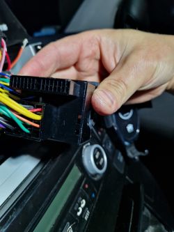

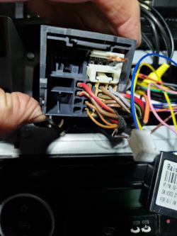

    Radio podłączone wraz z modułem can.
    W oryginalnej wiązce wychodzi SAFE i +UB na których jest stałe +
    Brak jest kabla ACC więc pewnie oryginalne radio brało informacje po CAN

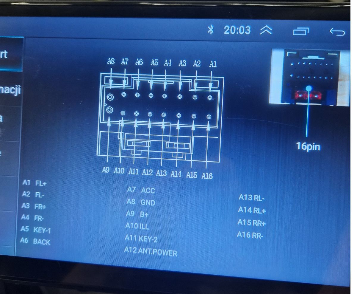

    Żeby można było włączyć chińczyka trzeba podać + do wejść ACC i B+
    Na samo podanie + do wejścia B+ chińczyk się nie uruchamia.
    Dołożony moduł CAN dobrze radzi sobie z odczytem włączonych świateł (podświetla przyciski w chińczyku), włączonym wstecznym (uruchamia kamerę), ale nie odczytuje zapłonu ACC.
    Teraz pytanie, czy trzeba zrobić adaptację nieoryginalnego radia w VCDS czy ciągnąć kabel ACC ze stacyjki, a może moduł CAN powinien jednak czytać ACC i wymienić na inny?

    W VW podbierało się plusa po stacyjce z wtyczki do climatronika który masz zaraz pod radiem. Weź miernik i w 3 minuty będziesz wiedział czy u Ciebie też taki kabelek istnieje?
