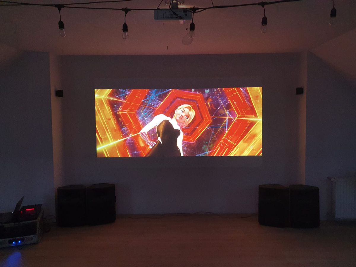

    Cześć wam,
    pomożecie
    odziedziczyłem mikser Reloop iq+ w świetnym stanie, końcówkę mocy Palladium 1600 oraz głośniki Blow NB-1205 (4szt)
    podpiąłem to ładnie pod lapka i gra, ale wysokie tony chyba spalone, na płytkach w środku głośników widać jakieś naprawy lutowania.
    Podpowiedzcie jakie kolumny mógłbym zakupić w zamian za te.
    Potrzebuję tutaj stereo z dobrym basem do oglądania filmów z rzutnika, czasem jakaś impreza urodzinowa, pomieszczenie około 100m2

    i po jego przeczytaniu przez myśl mi przeszło czy może nie złożyć górnych paczek z 12" + basy?
    Jeśli źle pomyślałem to wyprowadź mnie z błędu.
    Ze strony finansowej to chciałbym się zmieścić w przedziale 4-5kPLN
    Pytanie bonusowe: co można zrobić ze starymi Blowami?
    Wklejam foto jak to chwilowo wygląda Kino w domu: Reloop iQ+ i Palladium 1600 - jakie kolumny zastąpić Blow NB-1205?

    Sam nie wiem co Ci doradzić, bo najpierw musiał byś się dość konkretnie określić, czemu to by miało głównie służyć.
    Jeśli głównie do oglądania TV/filmów, to sprzedać to co masz i kupić zestaw KD 5.1, 7.1 a na imprezkę raz, dwa razy w roku sprzęt wynająć. Jak nie chcesz sprzedawać, to na te imprezki kupić dwie używane kolumny pełnopasmowe za 1-2 k PLN i tyle, ale wg mnie, kupować sprzęt estradowy, by zrobić dwie imprezy w roku, jest bezsensowne.
    Jeśli jednak priorytetem są imprezy w domu - do tego głośne i z dużą ilością basu, to do Dapa dokup dwie nadstawki na 8-10" midbasach i podeprzeć je na początek jednym aktywnym subwoferem 15" a jak będzie mało, dokupić drugi.
    Film od biedy da się tez na tym obejrzeć, ale nie będzie dźwięku przestrzennego.
    Na dobrym zestawie KD (przy dużej dozie rozsądku!) też da się zrobić niedużą imprezkę.
