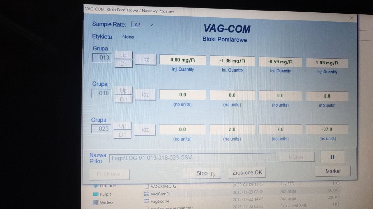

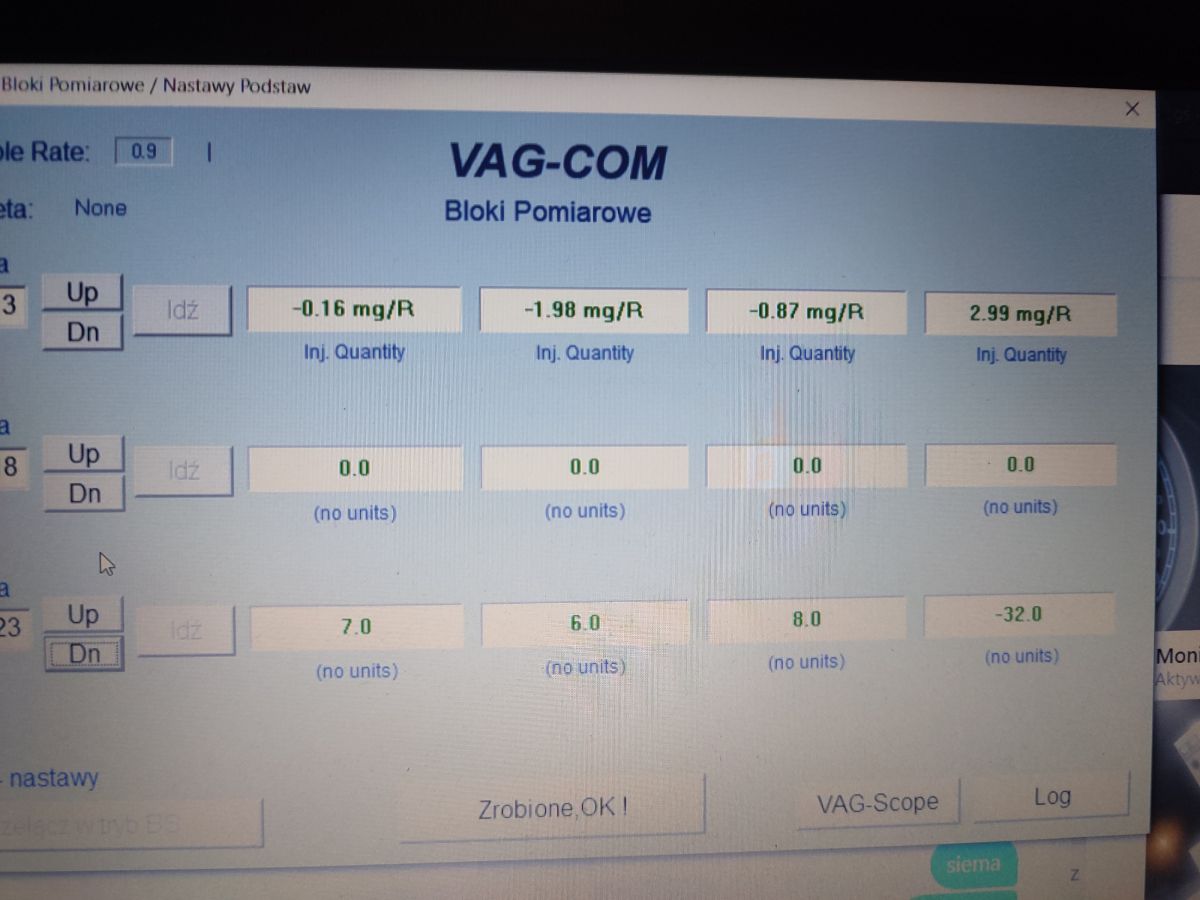

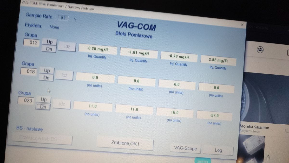

    Witam mam taki problem ze prawie za każdym razem po odpaleniu zimny/ciepły troche buja autem przez kilka sekund ogólnie to bipy na jałowych na 4 cyl sa około -30 -40 coś takiego ale tez nie zawsze bo nie raz jak po przygazowaniu sa koło 0 ale za chwile wracaja na -30 natomiast jak jade to bipy są ok ale pojawiają sie tylko ze na plusie na 1 cyl są około 30- czasem 50 i nie wiem co robić gdzie szukać przyczyny podsyłam kila logów
    https://megawrzuta.pl/filesgroup/631626a4d5d596ec720e2e14cb8b3eed.html
    dziękuje bardzo za pomoc

    Masz na myśli masz na kale 23 bipy jeśli tylko tyle to jest dopuszczalne
    Chodzi mi o to że na jałowych potrafi budą przez kilka sekund trząść bipy są po około - 25-40 ale za chwilę się unormuje budą bidy podobne plus na tym Cyl korekty po odpaleniu pokazuję+2.99 ale po chwili się poprawiaj a podczas jazdy korekty są ok tylko bipy ja 1 dochodzą do +50 a na jałowych norma problem jest właśnie w tym że na postoju co jakiś czas pojawia mi się jak by wypadnięcie zapłonu plus to telepanie gdzie tego nie było jeszcze 2 miesiące temu
    Jak by dziwne bipy i korekty są na Cyl 1 i 4, 2 i 3 w żadnym przypadku nie pokazują nic niepokojącego

    danielzy
    Na załączonych przez ciebie zdjęciach widać że czwarty wtryskiwacz znacznie odstaje od reszty - choć jeszcze niby się mieści w zakresie. Jeśli do tego ci trzęsie buda ( silnikiem ) to chyba już czas pomyśleć o naprawie. Choć pewnie znajdą się tacy co powiedzą że można jeździć.
