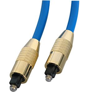

    Witam,posiadam telewizor Samsung model UE46ES6100,do tego dokupiłem dzisiaj kino domowe Blu-Ray HT -J4550, podłączyłem przez kabel HDMI i gra to wszystko na pół gwizdka,a jak podłącze pandrive to gra o wiele głośniej z tym że bez 2 głośników już 😡 męczę się z tym cały dzień i proszę o pomoc.Jestem amatorem w tych sprawach chciałem podkreślić.Dziekuje z góry.

    Witaj. Proponuje wykorzystać sygnał cyfrowy z TV Samsung UE46ES6100 i podłączyć to do zestawu kina domowego Samsung Blu-Ray HT -J4550. Przykładowy wygląd przewodu który do tego jest potrzebny, pokazany jest na zdjęciu poniżej.
    Samsung UE46ES6100 + kino domowe Blu-Ray HT-J4550: niski dźwięk przez HDMI, brak 2 głośników
    Myślę, że powinno to pomóc rozwiązać Twój problem z dźwiękiem. Pozdrawiam.

    Na znanym portalu Aukcyjnym wprowadź PRZEWÓD KABEL OPTYCZNY i pojawi się Tobie kilkanaście opcji ( różne długości, różne firmy itd ). Oczywiście w sklepie stacjonarnym z RTV są tez dostępne. Myślę, że dasz radę temat ogarnąć.

    Witam, kupiłem ten przewód, Niby dźwięk lepszy,ale jeśli chodzi o głośność to raczej bez zmian,podlgaszam na maxa i bez szału,a może to poprostu taki sprzęt 🙂 nie mam pojęcia....co z tym dalej robić
