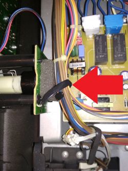

    A z jaką usterką trafił wspomniany "pacjent"? Piekarnik ma problem z wyborem funkcji, niewłaściwie przeskakują przy przekręcaniu pokrętła. Trudno jest wybrać właściwą opcję. Ale co najgorsze, zdarza się że samoczynnie potrafi się wyłączyć w trakcie wykonywania zadanego programu. A to już praktycznie uniemożliwia jego użytkowanie.
    Po wstępnym sprawdzeniu widać jak wygląda problem. Na krótkim filmiku uwieczniłem usterkę.
    Ewidentny problem z przełącznikiem. Musimy się więc do niego dostać.
    Oczywiście, jak zawsze w pierwszej kolejności, jakiekolwiek naprawy wykonujemy przy odłączonym zasilaniu od sieci elektrycznej!

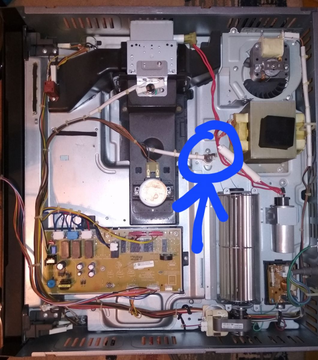

    Po usunięciu górnej pokrywy.
    Piekarnik Samsung NQ50H5533KS/EO - samoczynnie zmienia ustawienia, naprawa
    Widzimy: silniki, wentylatory, płytę główną i ponieważ jest to piekarnik z funkcją kuchenki mikrofalowej także elementy potrzebne do jej działania. Transformator wysokiego napięcia, kondensator, diodę HV i magnetron. W naszym przypadku jednak nie ingerujemy w tą część sprzętu. U nas problem znajduje się na płycie czołowej.
    W pierwszej kolejności odczepiamy front od wiązki przewodów. Widzimy jak jest ona zawinięta. Z jednej i drugiej strony mamy coś podobnego.
    Wyciągamy go.
    Musimy dostać się do tej płytki z przełącznikiem.

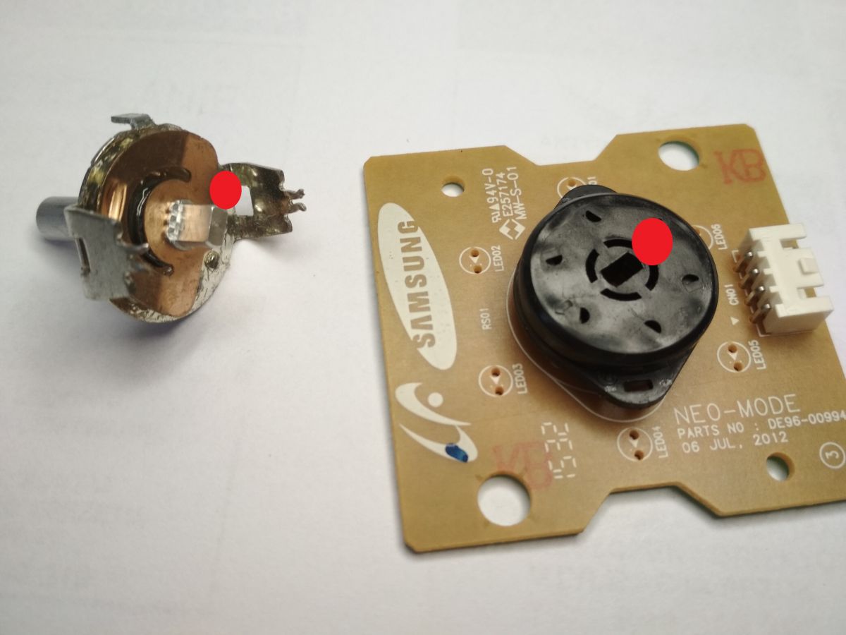

    No właśnie... ja to zrobiłem bez wylutowania przełącznika i teraz napiszę dlaczego nie polecam tak robić. Część ruchoma trzyma się z drugą na 4 zaczepach. Gdy nasz element jest na laminacie nie ma do nich dobrego dostępu. Nie mamy jak ich "ścisnąć". Co prawda możemy próbować robić to pojedynczo, naciskając każdy z osobna np. szpilka i z odpowiednim wyczuciem podważać ruchomą część ale wymaga to wprawy a i tak nie wiadomo czy któryś zaczep nie pęknie. Niektórzy producenci w tym miejscu stosują otwór w PCB, u nas jednak Samsung tego nie ułatwił więc jedynym sensownym i polecanym sposobem jest oddzielenie od płytki drukowanej. Później możemy już ścisnąć wszystkie zatrzaski na raz pomagając sobie np. nasadką 1/4" w odpowiednim rozmiarze.
    Poniżej pokazuj, ale oczywiście na już zdemontowanym elemencie o co chodzi. Normalnie robimy to w celu wyciągnięcia tej części.
    Piekarnik Samsung NQ50H5533KS/EO - samoczynnie zmienia ustawienia, naprawa Piekarnik Samsung NQ50H5533KS/EO - samoczynnie zmienia ustawienia, naprawa
    Czyścimy styki. Ja do tego celu używam w pierwszej kolejności izopropanolu.
    A następnie czyścik z włókna szklanego.
    Bardzo dobrze usuwa tego typu zanieczyszczenia jednak ma jedną wadę: zostawia włókna które łatwo mogą wbić się w nasze dłonie. Wyciągnięcie bywa czasem kłopotliwe. Kto używał to na pewno wie, a kto jeszcze tego nie robił niech o tym pamięta!
    Dlatego konieczne jest później, po jego użyciu kolejne czyszczenie. Podobnie postępujemy z blaszką w obrotowej części. Dodatkowo podginamy ją na zewnątrz aby poprawić kontakt. Z wyczuciem, nie można przesadzić. Najlepiej zapamiętać jak wyglądała ona przed, a następnie po wygięciu.
    Także czyścimy ją w analogiczny sposób. Podgiąć najlepiej jak jest już wyczyszczona.
    Tak to finalnie wyszło.
    Styk w ruchomej części pasuje do wyprofilowanego gniazda w plastikowej obudowie tylko w jednym położeniu, nie da się pomylić. Montujemy do oznaczonego "1".
    Dodajemy nieco oleju. Ja stosuje taki z większego zestawu.

    Przyczyną nieprawidłowego działania mógł być tłuszcz, który osiadł na stykach przełącznika.
    Lutowanie mogłoby spowodować wytopienie plastikowego elementu przełącznika, przez co nie mógłby działać potem prawidłowo.
  • #5 20375102
    398216 Usunięty
    Posty: 34106
    Pomógł: 3924
    Ocena: 9243
    Wręcz przeciwnie. Nie tłuszcz a podwyższona temperatura i w związku z tym znacznie szybsze pokrywanie się srebrzonych powierzchni siarczkiem srebra. Olej (a w wypadku gdy przełącznik ma pracować w podwyższonych temperaturach smar silikonowy) zabezpiecza powierzchnię przed dostępem powietrza - czyli uniemożliwia jej utlenianie czy zasiarczanie. Oczywiście - gdyby do takiego przełącznika dostał się z zewnątrz tłuszcz to w odpowiednich warunkach (wysoka temperatura i czas na tyle długi by z np. oleju zrobił się gęsty i lepki "glut") może dojść do MECHANICZNEGO uszkodzenia przełącznika - wygięcie styku ruchomego. I tak się dzieje np. w encoderach w których smar spowalniający wyemigruje z łożyska osi na płytkę ze stykami, która pokryta jest właśnie smarem zabezpieczającym przed utlenianiem i nastąpi (jakiś chemiczny chyba?) proces dzięki któremu smar spowalniający robi się jeszcze bardziej gęsty, czasem nawet na tyle, że styk ruchomy nie jest w stanie "przebić się" przez stwardniałą powłokę do styków stałych. Jednak w tym wypadku widać wyraźnie, ze o tłuszczu z zewnątrz (jadalnym) mowy nie ma, natomiast wyraźnie widać sczerniałe powierzchnie styków - czyli siarczek srebra właśnie.
    Wbrew pozorom olej ma cząsteczki na tyle duże że wcale nie jest im łatwo "przebić się" przez szczelnie zamkniętą obudowę przełącznika. Ponadto jego lepkość uniemożliwia pokonanie wąskich szczelin, które dla powietrza nie stanowi przeszkody a jedynie utrudnienie.
    A co do lutowania... No oczywiście, jeśli zabiera się za to ktoś bez żadnej praktyki, bez cyny z topnikiem i będzie grzać każdy styk po kilkadziesiąt sekund - istnieje niebezpieczeństwo że plastik na styku z pinem odkształci się, zmiękczy czy nadtopi na tyle że zmienią się ustawienia wewnętrznych styków. Nie mniej jednak artykuł napisano na łamach forum technicznego i raczej należy się spodziewać, ze czytelnicy mieli już okazję takie rzeczy jak lutowanie opanować w stopniu dostatecznym. A jeśłi nie - nie powinien zabierać się za takie rzeczy. W tym konkretnym wypadku płytka nawet nie jest dotykana lutownicą w czasie procesu czyszczenia, a podejrzewanie, ze styki zostaną przegrzane na taśmie produkcyjnej... wybaczy Kolega, ale mało prawdopodobne raczej się wydaje. Po co więc to napisałeś?

    Chciałbym podziękować Autorowi. Zainspirowany opisem i dobrej jakości zdjęciami postanowiłem sam spróbować naprawić pokrętło w swoim piekarniku (Samsung).
    U mnie posłuszeństwa odmówiło prawe pokrętło, odpowiadające za zmianę temperatury, nastawów zegara itp.
    Niestety nigdy nie lutowałem, więc ostrzeżony przez Autora postanowiłem nie robić tak głębokiej naprawy. Użyłem WD-40 (wiem marny i nieodpowiedni produkt do takiej naprawy). Okazało się, że pokrętło znów działa.
    Gdy po jakimś czasie (zakładam, że tak może się zdarzyć) znów będzie problem, postanowię rozlutować styki i zrobić naprawę zgodnie ze sztuką. Jeżeli nie uda się, lub coś zepsuję, kupię całą płytkę z pokrętłem.
    Obecnie piekarnik działa, a ja cieszę się, że zaoszczędziłem ok 150 zł na nową część.

    Przy wylutowywaniu zalać pola lutownicze enkodera cyną. Użyć odsysacza. Zalać cyną ponownie. Dużo topnika. Użyć odsysacza lub plecionki. Grzać krótko. Powinno pomóc przy wylutowaniu.

    Kart napisał:
    Witam. Widzę że rozebrał Pan ładnie ten piekarnik i chciał bym się dowiedzieć co do tamtej części co zaznaczyłem kolorem niebieskim. Jakie ma to parametry? Proszę o informację Wnętrze urządzenia z zaznaczonym wyłącznikiem termicznym. Zdjęcie elementu urządzenia, zaznaczonego niebieskim kółkiem, przedstawiające wyłącznik termiczny.
    Nie mam już tego sprzętu u siebie. Zaznaczony element to wyłącznik termiczny, należy odkręcić go i z drugiej strony z reguły napisane są temperatury przy jakich pracuje.
