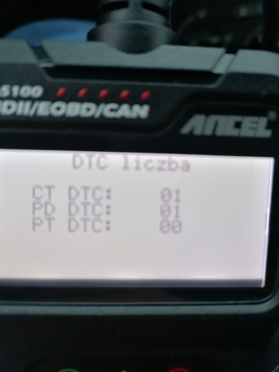

    Czy te liczby coś mówią?:
    Peugeot 307 1,4 benzyna. - Błąd antipollution fault.
  • #4 20377602
    piotrekwoj1
    Że są błędy nic więcej.
  • #5 20377638
    kpaweł
  • #6 20377670
    piotrekwoj1
    Błąd katalizatora jak wynika z opisu lub któraś sonda nie działa poprawnie. Trzeba podejrzeć wartości z sond w czasie rzeczywistym ale sądzę że to koniec katalizatora.
