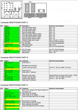

    Mam zapytanie do doświadczonych serwisantów. Czy ktoś wie gdzie w kostce ISO do radia Peugot 508 SW z 2012 roku znajduje się sygnał BACK do kamery cofania? Jeśli ktoś miałby jakąś rozpiskę pinów to będę wdzięczny. Może być po angielsku....
    W rewanżu mogę udzielić praktycznych wskazówek jak dostać się do takiej kostki w kilka minut.

    W tym aucie nie ma ISO tylko FAKRA a sygnał wstecznego jeśli jest to w postaci syfrowej w sieci CAN

    Jak już milejow Ci napisał- sygnału w postaci "jest/nie ma" brak- wszystko idzie po CAN, schemat wyprowadzeń poniżej.
