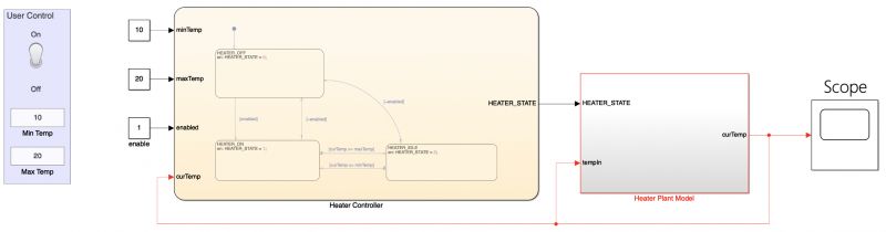

Symulacja oprogramowania wbudowanego
Pomysł symulowania oprogramowania wbudowanego nie jest nowy, ale jeśli przyjrzymy się realnej pracy programistów czy architektów, to można dostrzec, że obecnie nie ma to wielkiego zastosowania. W przedstawionych artykułach w tym cyklu wielokrotnie podkreślano i pokazywano, jak dobrze zaprojektowana architektura oddziela aplikację od niskopoziomowych zależności sprzętowych. Zaletą takiego podejścia jest to, że można przeprowadzać testy jednostkowe bez sprzętu i uruchamiać kod aplikacji w symulatorach.
Takie obrazowanie występuje w kilku różnych formach. Po pierwsze, można napisać moduły kodu aplikacji, a następnie stworzyć platformę, która łączy się z nimi i zapewnia wizualną informację zwrotną na temat zachowania i wydajności jednostek. Po drugie, można wdrożyć ww. na sprzęcie do symulacji, co pozwoli uzyskać ogólne dane względem systemu i zbadać jego funkcjonowanie. Te dwie pierwsze opcje bazują na implementacji. Ostatnią metodą symulacji jest użycie narzędzia do stworzenia modelu opracowywanej architektury. Instrumenty takowe mogą często obrazować całość i weryfikować działanie. Czasami modele te mogą nawet generować kod, który można wykorzystać na produkcji.
Jako przykład zalet symulacji systemu, autor podaje układ, który sterował unikalnym elementem grzejnym. Całość miała zarządzać stanem grzejnika na podstawie kilku parametrów. Można by po prostu zakodować maszynę stanów i walczyć z nią, aby uzyskać prawidłowe jej zachowanie. Zamiast tego stworzony został model stanów i systemu, który nią steruje. Można by użyć go do przetestowania założeń dotyczących jego zachowania i przedstawienia skrajnych przypadków, aby zrozumieć wszelkie potrzebne zmiany architektoniczne. Kiedy działanie stało się jasne, możliwe było zaimplementowanie modelu, dzięki czemu w gotowym systemie wszystko funkcjonowało szybciej.
