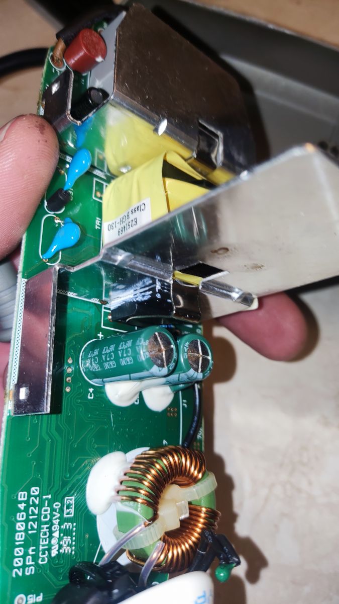

    W nawiązaniu do zamkniętego wątku:
    https://www.elektroda.pl/rtvforum/topic3766724.html
    mam pytanie.
    U mnie dioda zaznaczona na czerwono ma zwarcie.
    Kondensatory spuchnięte, tranzystor obok nich (na radiatorze) ma zwarcie na skrajnych nóżkach.
    Prośba o podanie oznaczeń (szczególnie diody) i info, co jeszcze wymienić.
    CTEK MXS 5.0 - Zwarcie diody czerwonej, spuchnięte kondensatory, tranzystor z radiatora CTEK MXS 5.0 - Zwarcie diody czerwonej, spuchnięte kondensatory, tranzystor z radiatora

    Jak ma zwarcie ten tranzystor w skrajnych nogach to i układ scalony sterujący przetwornicą będzie uszkodzony - ten koło zaznaczonej diody.

    bogas. napisał:
    Dzięki.
    Co mam kupić i wymienić?
    Sprawdź od początku wejścia napięcia: mostek, kondensator (450V), to co zaznaczyłeś to transil zabezpieczający MOS-FET, sprawdź jeszcze schottky, rezystory 473 i całe otoczenie, krok po kroku układu sterującego 1271.
    Czasem idzie szybko, a czasem to krew zalewa.
    Po stronie wtórej kondensatory napuchnięte i wylane - widomo co z tym zrobić.
    To obok nich to nie tranzystor, tylko dwie diody w jednej obudowie - K po środku.
    Zacznijmy od początku.
    Włączasz wtyczkę do zasilani i zapalają się diody LED ? Jeśli tak to na pierwotnym nie ma co szukać.
    Co się dzieje jak prawidłowo podepniesz AKU a co jak odwrotnie ?
    Poczytaj o naprawach CTEK, wzrośnie prawdopodobieństwo sukcesu.
