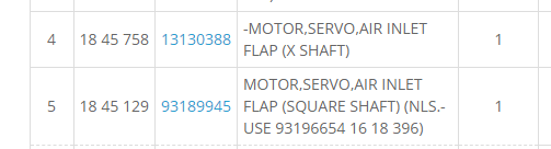

    Dobrze kojarzę, że za sterowanie klapkami nawiewu na szybę, środek i dół odpowiadają silniczki nr 4 + 5 + 16 + 17 oraz część nr 39? Nie wiem co to jest nr 18, ale chyba też za to odpowiada :( Trochę tego jest. Nie wiem jak do nich się dostać, bo jedni opisują, że od strony schowka, a inni, że nad pedałem gazu.

    poriot
    Opel Astra H Kombi 2007, silnik Z17DTH - Kierunek nawiewu nie działa: klapka, silniczek, nr części
  • #5 20376507
    darekgorski2
    Poziom 8  
    Dzięki, ale nadal nie wiem gdzie te silniczki są (jak się do nich dobrać). Z rysunku wnioskuję, że to lewa strona nagrzewnicy, więc nad pedałem gazu :( Szkoda, bo tam dostęp dla liliputów. Ale trudno, spróbuję jutro. Bardzo dziękuję za pomoc.
