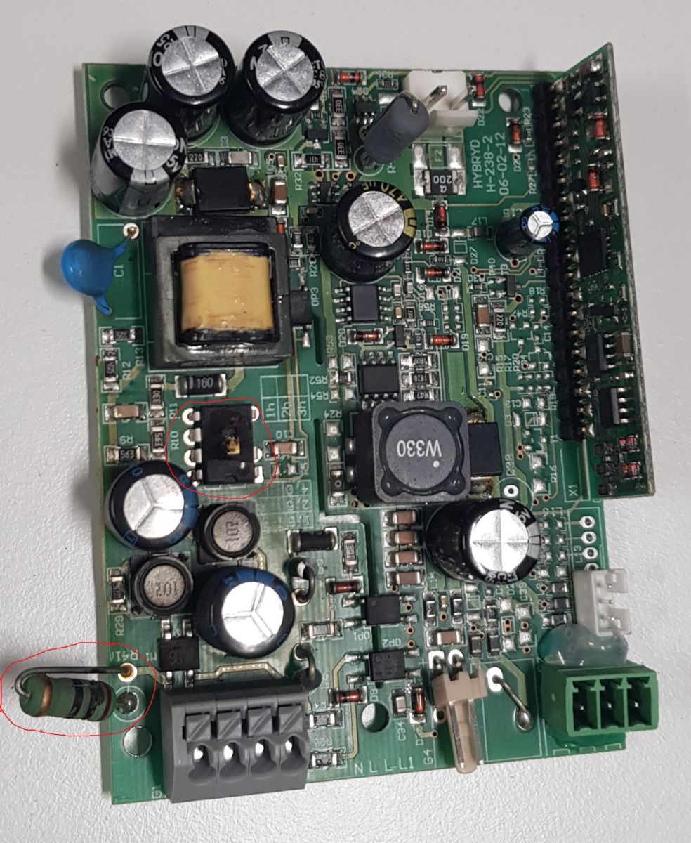

    Witam Wszystkich
    Potrzebuję pomocy przy naprawie płytki elektronki oprawy awaryjnej Hybryd. Układ nie jest skomplikowany, ale nie wiem od czego zacząć.
    Co prawda wymieniłem już układ kluczujący tny278pn oraz rezystor R41 ale po podłączeniu 230V elementy ponownie uległy natychmiastowemu uszkodzeniu.
    Zamieszczam poniżej zdjęcie płytki z zaznaczonymi uszkodzonymi elementami.
    Opiszę pokrótce jak działa oprawa:
    Oprawa jest zasilana napięciem 230V, posiada pakiet akumulatora NiMH 4,8V 2300mA, źródłem światła jest moduł LED. Dodatkowo połączona jest poprzez interfejs Rs 485 do centrali nadzorującej tzw System Centralnego Monitorowania.
    Z góry dziękuję za odpowiedzi.

    Sprawdziłeś kondensatory elektrolityczne? Nie mają zwarcia ?

    Wylutowałem wszystkie elektrolity, mierzyłem pojemności multimetrem. Oprócz jednego który stracił pojemność wszystko ok. Pojemność stracił kondensator C 9 na stopniu wejściowym ten bliżej układu kluczującego 6,8 mikroF / 400V - pokazuje ok 2 nF. Czy może to być powód czy szukać coś dalej.

    Zdecydowanie wymienić. Chociaż podziwiam cię, że chce ci się w to bawić. Może jakbym miał takie lampy to też miałbym motywację. Ja zazwyczaj mam takie trupy że układy same schodzą z płytki od patrzenia na nie.

    Myślisz że wymiana tego kondensatora rozwiąże problem? Czy warto sprawdzić coś jeszcze? Czy możliwe jest że utrata pojemności kondensatora spowodowała uszkodzenie rezystora i układu kluczującego? Jak znowu sypnie mi iskrami to chyba mi się odechce w to bawić i płytka nie wytrzyma ponownej wymiany scalaka.

    Na pewno wymiana nie zaszkodzi lecz, czy to spowodowało awarię nie wiem. Możesz jeszcze sprawdzić czy diody nie mają przebicia. Mają przewodzić w jedną stronę. Zobacz R29 bo dziwnie wygląda na zdjęciu.
    Więcej mi nie przychodzi do głowy.

    Chciałbym podsumować założony temat. Może ktoś będzie chciał zabrać się za naprawę takich lampek. Moim zdaniem powodem uszkodzenia były wysychające kondensatory, które spowodowały uszkodzenie układu kluczującego i rezystora. Wymieniłem elementy w ok. 10 lampkach i zaczęły świecić. Zakupiłem baterie i zacząłem testować. Okazało się, że lampka niby świeci, ale jest jedna mała wada. Po całkowitym rozładowaniu akumulatora i ponownym naładowaniu, pierwsze wyłączenie prądu nie załącza lampki, dopiero następne. Efekt ten niestety całkowicie wyklucza zastosowanie lamp - czyli cała moja robota na marne.
