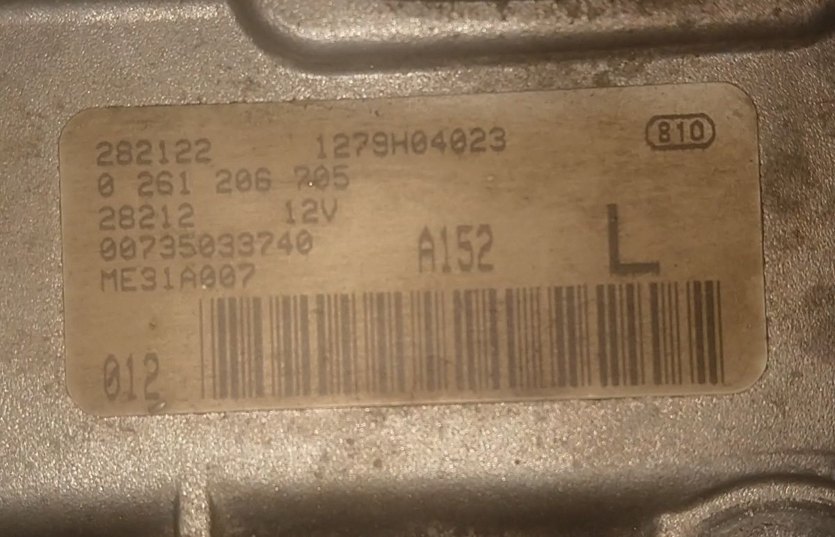

  • #5 20381119
    KarizmoGSM
    a jaki mas tam nr sterownika ?

  • #7 20381293
    Starykot
    To numery że sterownika Alfa Romeo 166 3.0 2002r. - Wypadanie zapłonu, wibracje, uszkodzony ECU? Skasowały się luzu w silniku z hydraulicznymi popychaczami?
    Skąd w takim razie 13 bar ciśnienia sprężania podczas pomiarów?
