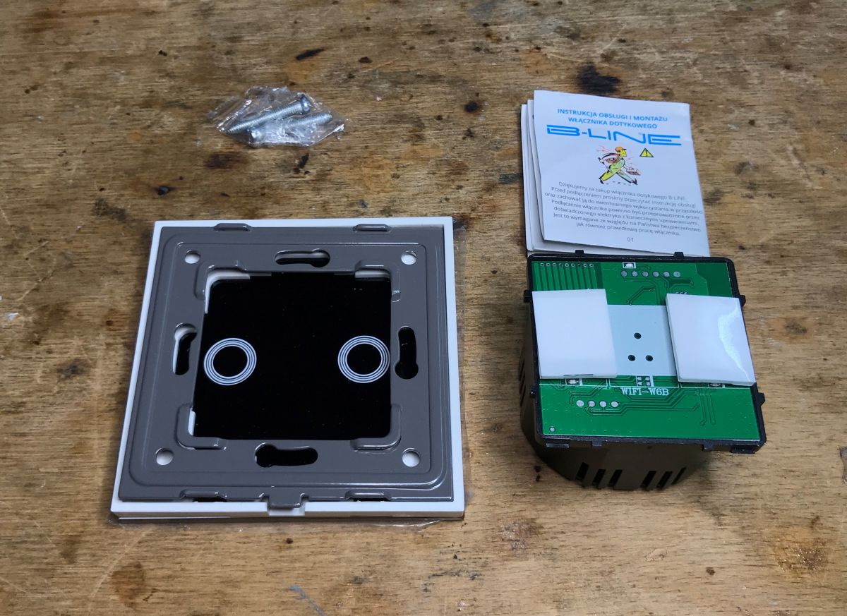

Zawartość zestawu

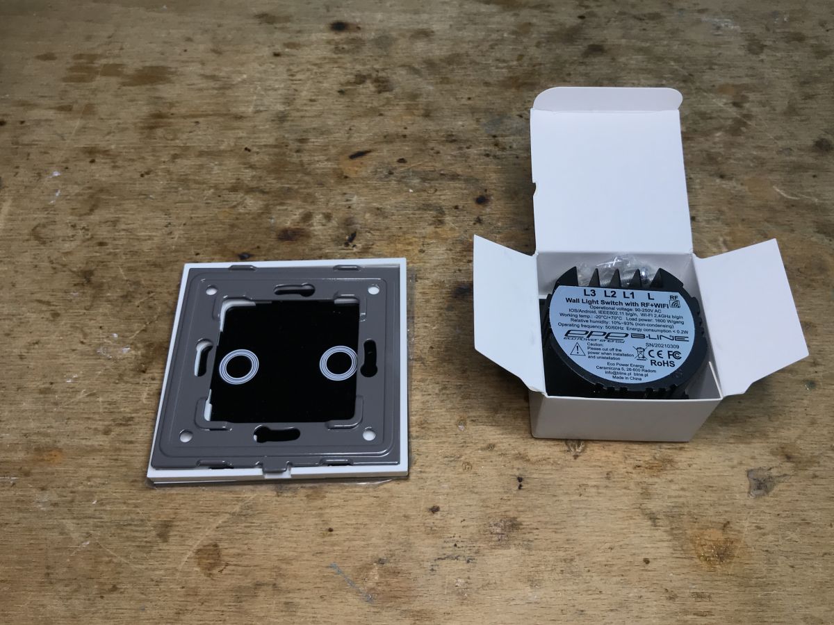

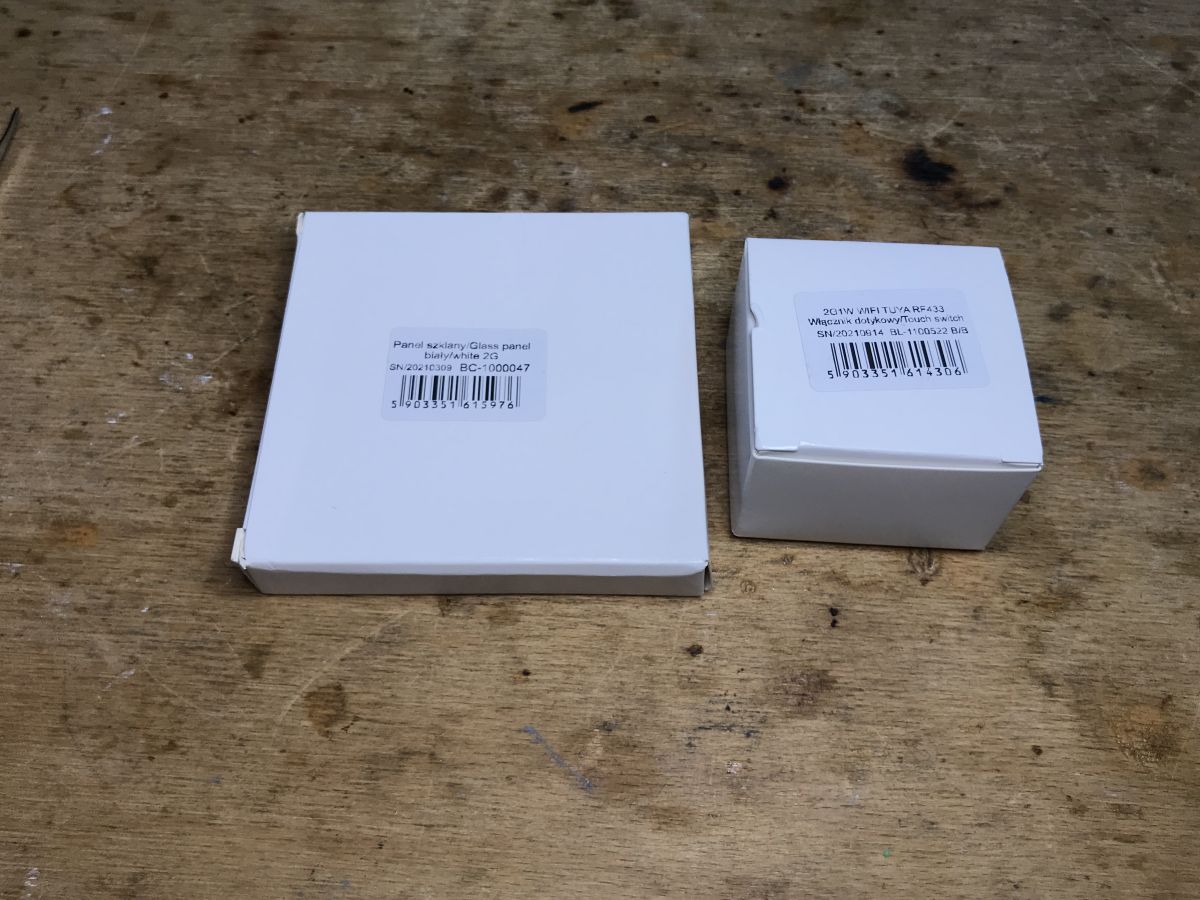

Tak wygląda to w praktyce - mamy dwa pudełeczka:
W jednym front, w drugim elektronika:

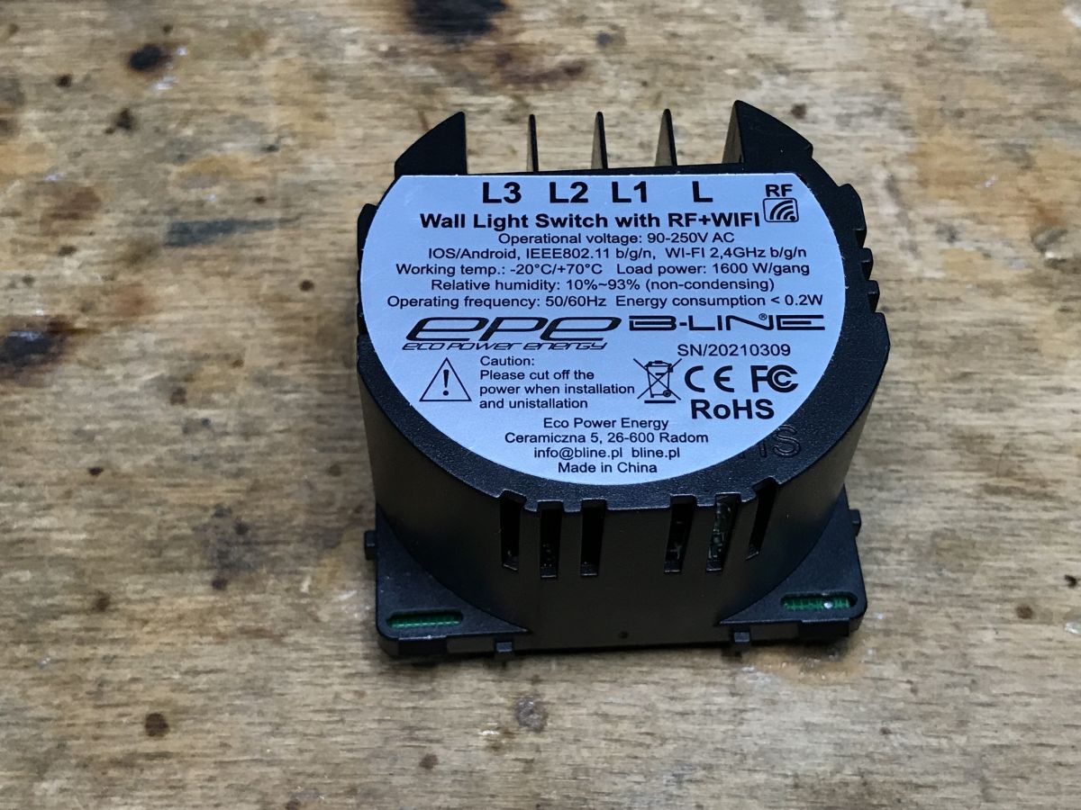

Ten włącznij nie wymaga podłączenia przewodu N do działania - to jest ten słynny "no-neutral", wystarczy spojrzeć na opis z tyłu.
Na zdjęciu widać też jak mocuje się przedni panel - po prostu na zaczepy.

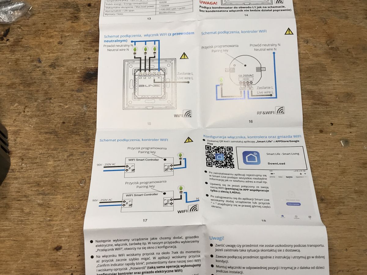

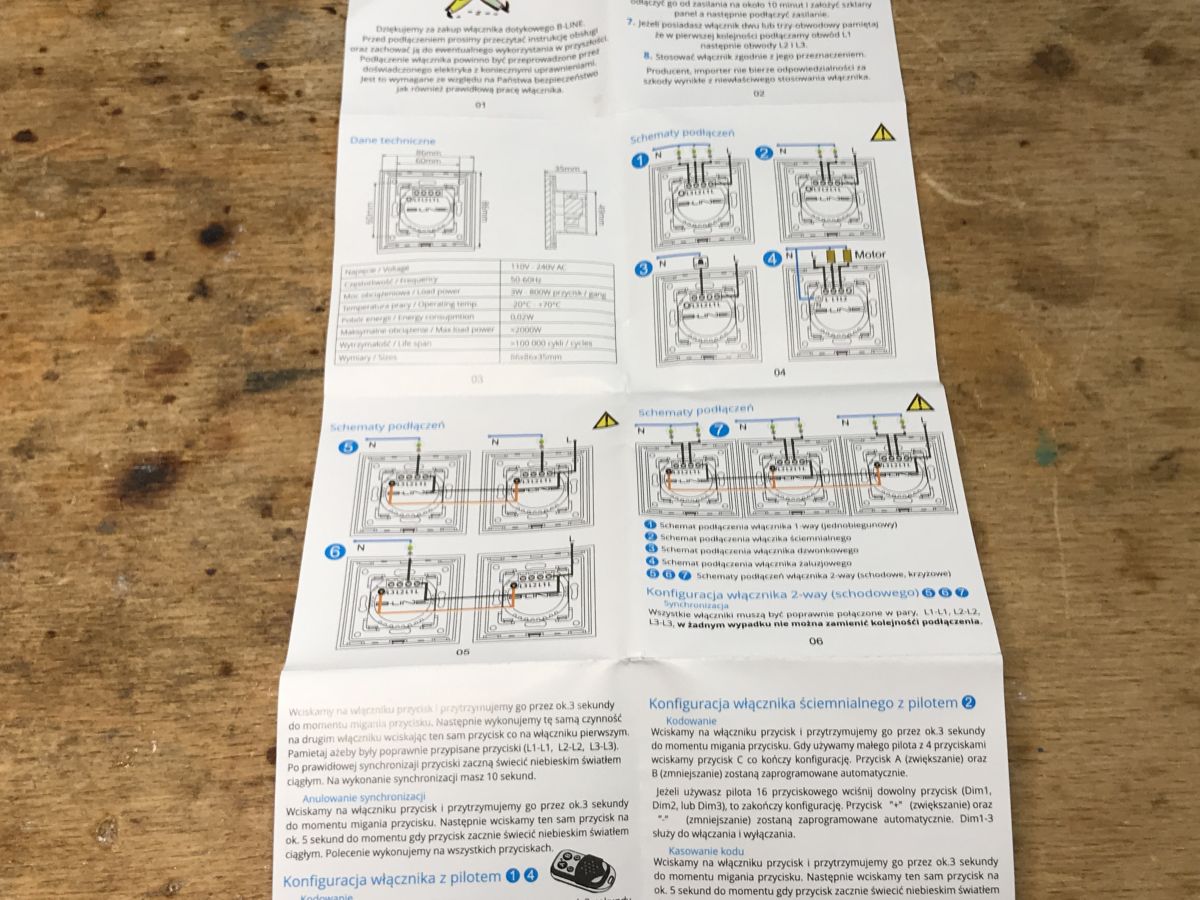

Instrukcja:

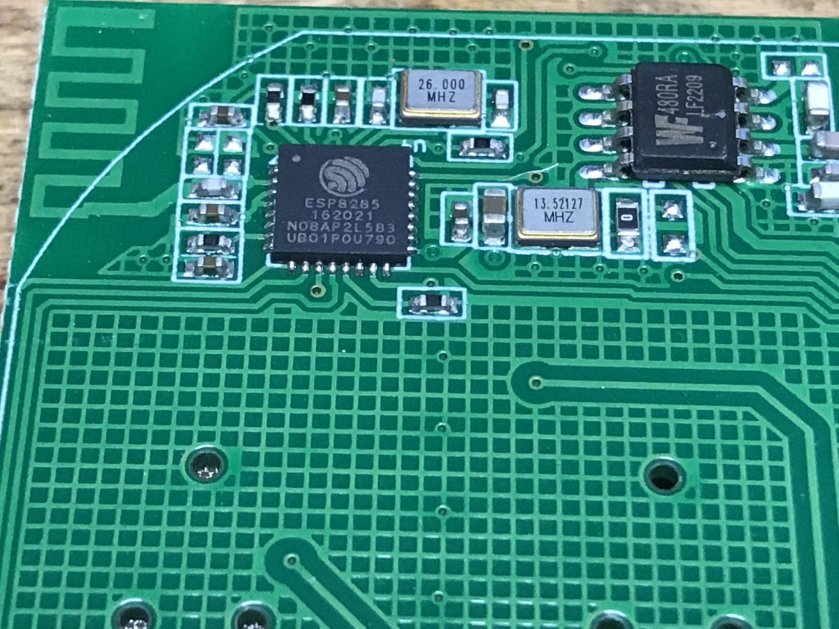

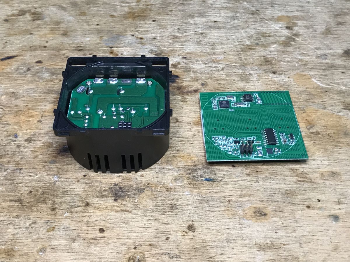

Elektronika; brandowana jako epe (eco power energy) B-line z Radomia, ale oczywiście Made in China.

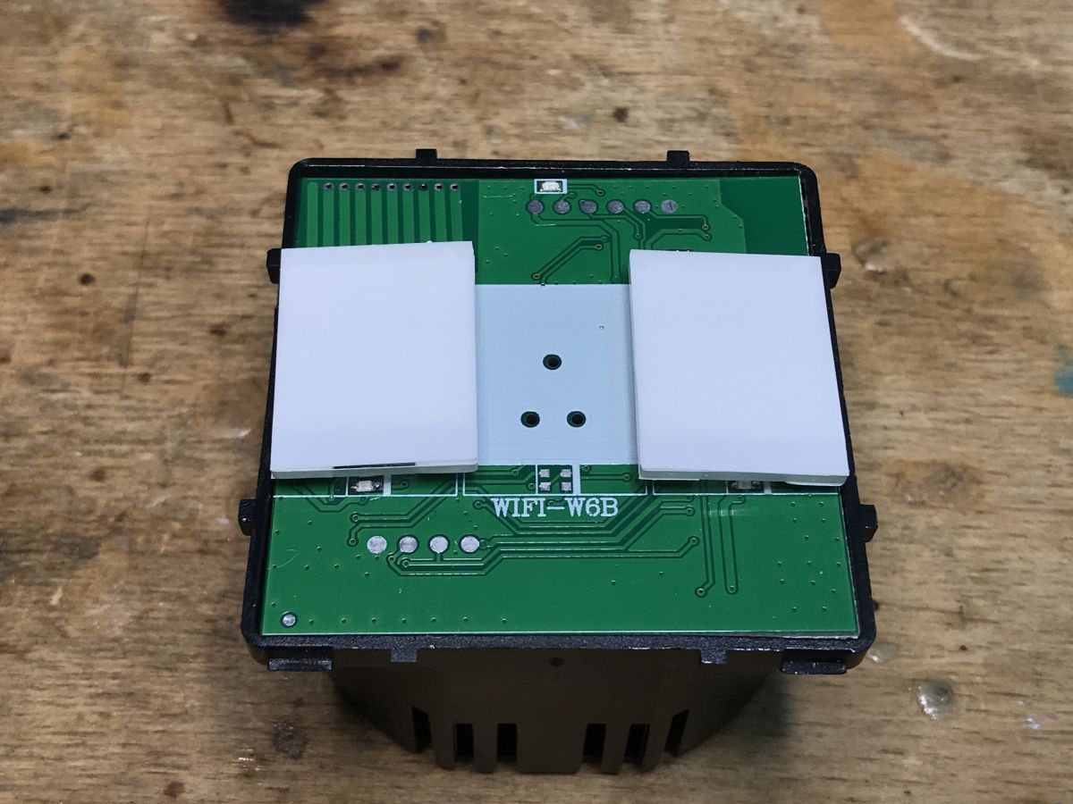

PCB z modułem WiFi i przyciskami to WIFI-W6B? Ten rodzaj PCB już opisywałem, ale i tak mu się przyjrzymy.
Na płytce jest ESP8285 (komunikacja WiFi i główny "mózg" włącznika) oraz WF480RA (RF433). Układ RF komunikuje się z modułem WiFi przez niepodpisany układ w SOIC16.
Ale płytę główną WIFI-W6B już opisywałem - w tym temacie:
[ESP8285] Włącznik światła WiFi LED master z ukrytą (i darmową?) funkcją RF433

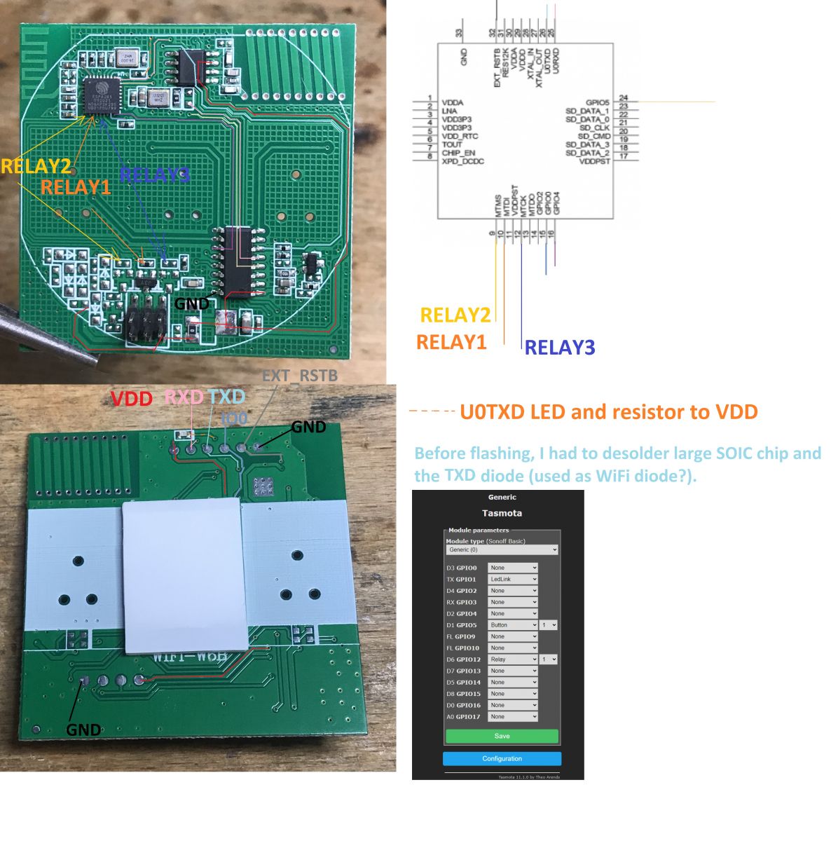

Moja analiza z wyżej zalinkowanego tematu (i szablon Tasmoty):
Jedyna różnica jest taka, że w tamtym przypadku układ RF433 nie miał oznaczenia...

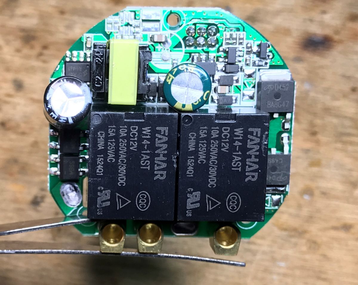

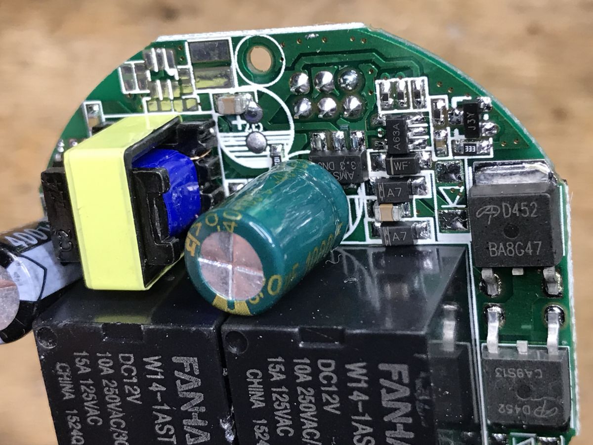

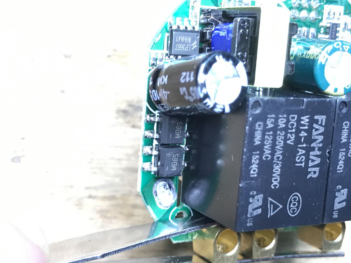

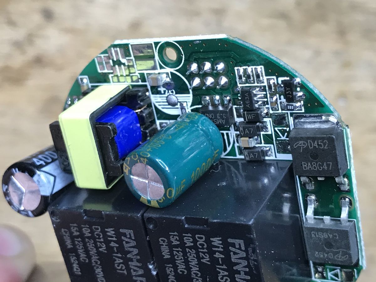

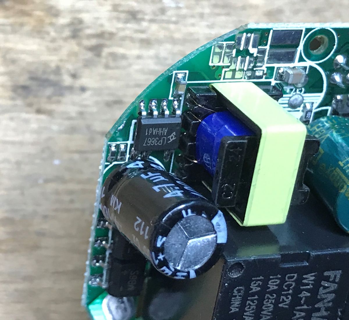

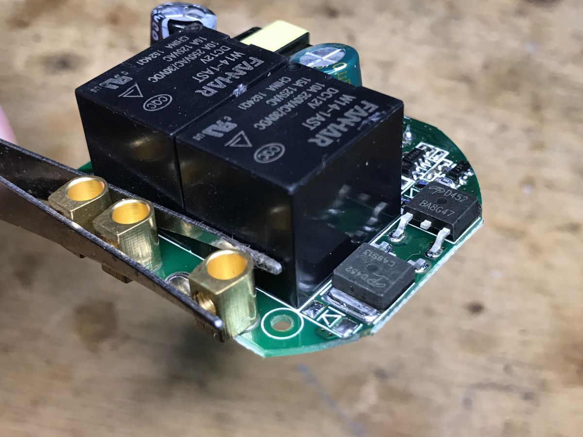

To jeszcze przy okazji spojrzymy na płytkę z przekaźnikami:

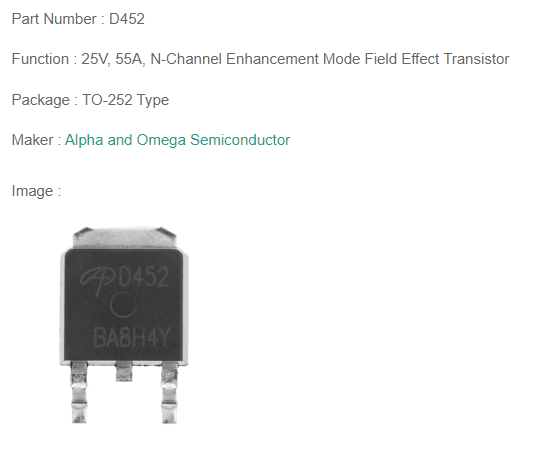

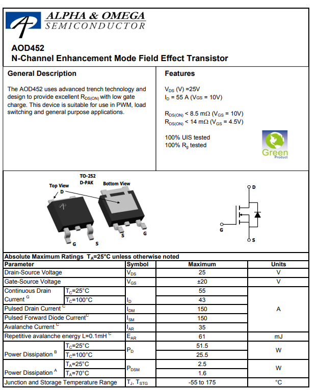

Co tu robi MOSFET D452? AOD452?
Trudno mi na ten moment to określić. Przecież zasilacz wygląda na flyback. Może ten MOSFET jest w przetwornicy step down która zamienia 12V z zasilacza na 3.3V dla modułu WiFi? Też nie, bo na PCB widzę również AMS1117... na ten moment nie wiem jaka jest rola tego D452.
Dwa mocne przekaźniki, na całe 12V. Czasem też stosują takie na 5V, ale nie tutaj. Modele W14-1AST.

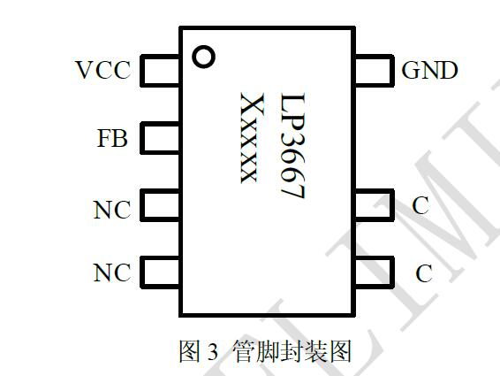

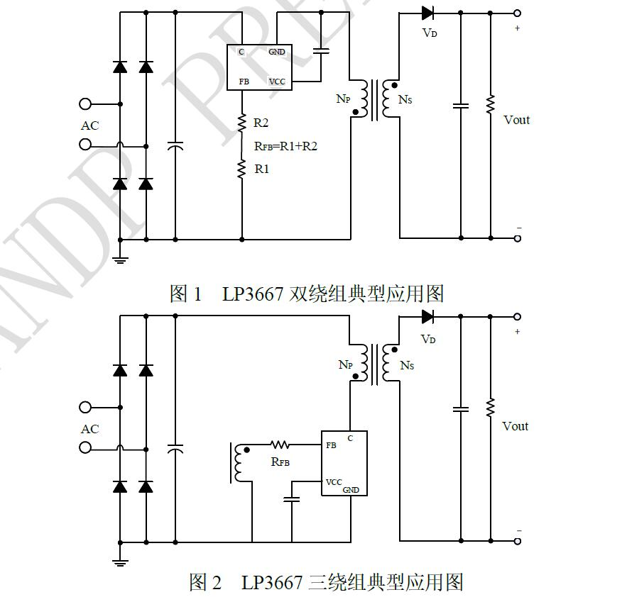

LP3667, kontroler przetwornicy który daje 12V:
Oto jego wyprowadzenia:
I nota aplikacyjna - mniej więcej tak ta przetwornica wygląda:

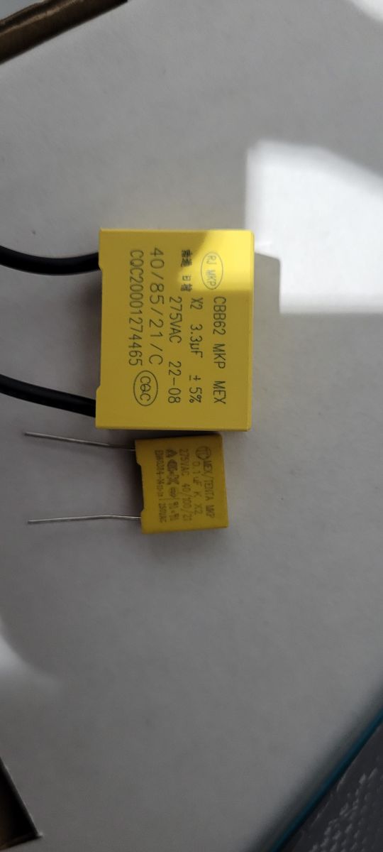

[EDIT] Dwa mostki prostownicze są tutaj gdyż jest to właśnie zasilacz no-neutral. Są dwa przekaźniki, więc też i dwa mostki. Oczywiście do działania trzeba podłączyć kondensatory też, zwane (niepoprawnie) przez sprzedawcę "adapterami".

Sprawdziłem też kolejne włączniki z tej serii (gdyż czytelnik udostępnił mi ich cały zestaw - dziękuję!) i wszystkie były na tej samej płycie głównej. Nie pozostaje mi nic innego, jak odesłać Was tutaj:
Powyższy temat zawiera opis programowania oraz role wyprowadzeń ESP.

Początkowo dziwiła mnie kwestia dwóch mostków prostowniczych na PCB oraz tego tajemniczego, potężnego tranzystora MOSFET - ale teraz też już wiem, że przecież to jest "no neutral", więc wszystko jasne.
