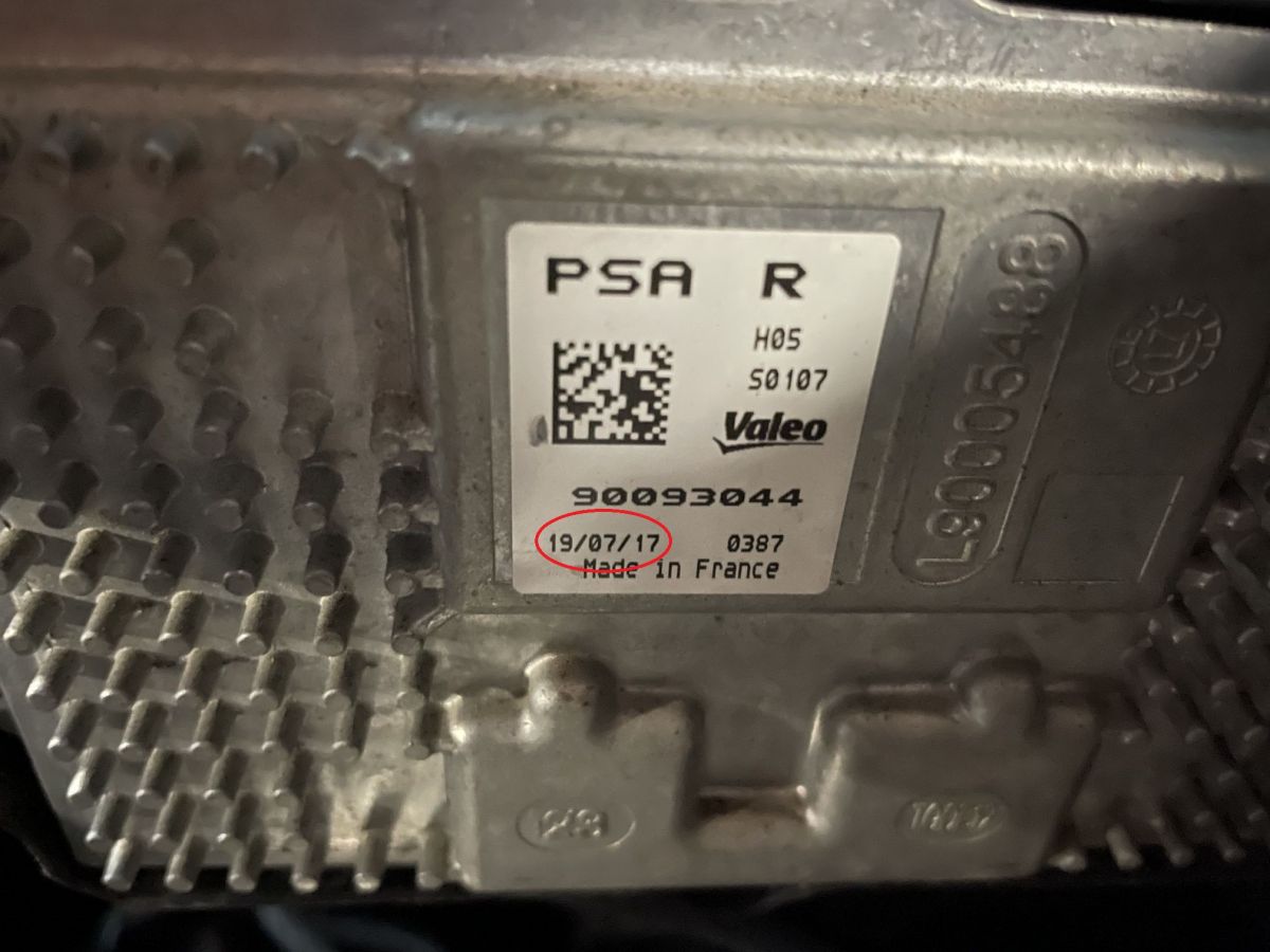

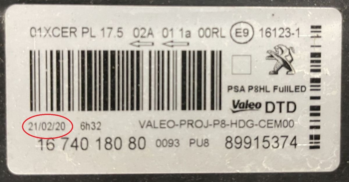

    Witam mam problem z prawym reflektorem Full LED w samochodzie Peugeot 5008 II z 2017 roku. Po włączeniu świateł mijania pokazuje się monit na desce rozdzielczej sprawdź światła mijania, i zapala się czerwony kluczyk. Błąd występuje tylko gdy użyje świateł mijania i ma prawdopodobnie związek z wentylatorem chłodzącym projektor LED. W prawym reflektorze go po prostu nie słychać podobny błąd wskazuje interfejs diagnostyczny ( Diagnostyka wentylatora kalkulatora korektora nachylenia reflektorów - Defekt obecny). Sam reflektor działa wszystko świeci, działa poziomowanie itd. O ile "nie wpływa to na komfort jazdy" to irytuje pojawiający się komunikat i kluczyk po każdy zapaleniu świateł mijania. Zauważyłem że reflektor jest z 2020 roku a moduł sterownik LED z 2017 czy tu może występować jakaś niezgodność ? Czy może reflektor wymaga jakiejś adaptacji do samochodu czy coś w tym rodzaju. Będę wdzięczny za każdą informację - Pozdrawiam.

    Tak jak sam napisałeś jest niezgodność w module sterownika. Zamawiałem kiedyś reflektory i dodatkowo musiałem zmienić moduł led.

    Tak, zmieniono konstrukcje reflektora i modul nie wspolgra z nim. W peugeot byl tsb na to. Ewentualnie zadzwon do aso to ci potwierdza, tylko musza w tsb sprawdzic

    numery czesci jedna strona 16 740 183 80
    i druga
    16 740 186 80

    Szukałem dziś cały dzień używanego modułu ale nie wiem jak go rozróżnić wszystkie mają taki sam numer. Ten mój reflektor o oznaczeniu 16 740 180 80 to jakaś rzadka wersja.

    2. Z reflektorem: 16 740 180 80 (taki mam zamontowany) kompatybilny jest moduł: 16 740 186 80.

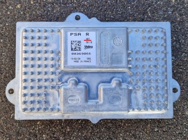

    Witam ponownie usterka ustąpiła po wymianie modułu. Błąd się już nie pojawia reflektor działa bez zarzutów. Przy szukaniu modułu (używanego) kierowałem się datą produkcji. Zmiana konstrukcji reflektora przez producenta ( reflektory do 24.09.2019 miały inny moduł projektor był chłodzony wentylatorem ) powoduje że przetwornice się różnią. Jest to opisane w załączonym biuletynie firmy Valeo. Moduł kompatybilny z reflektorami po tej dacie powinien mieć oznaczenie na etykiecie H7 (mój z 2017 miał oznaczenie H5). Moduł który kupiłem i działa prawidłowo wygląda tak:
    Peugeot 5008 II - 2017 - Błąd świateł mijania, Full LED.

    Jeszcze odnośnie używek. Tu niestety trzeba uważać o ile przy zakupie nowego np. w ASO wszystko powinno być zgodne to przy zakupie używanego spotkałem się z taką sytuacją: opakowanie na zdjęciu z numerami podanymi przez kolegę mlodywilq a oferowany moduł wyprodukowany np. w 2017 roku. Pozdrawiam.
