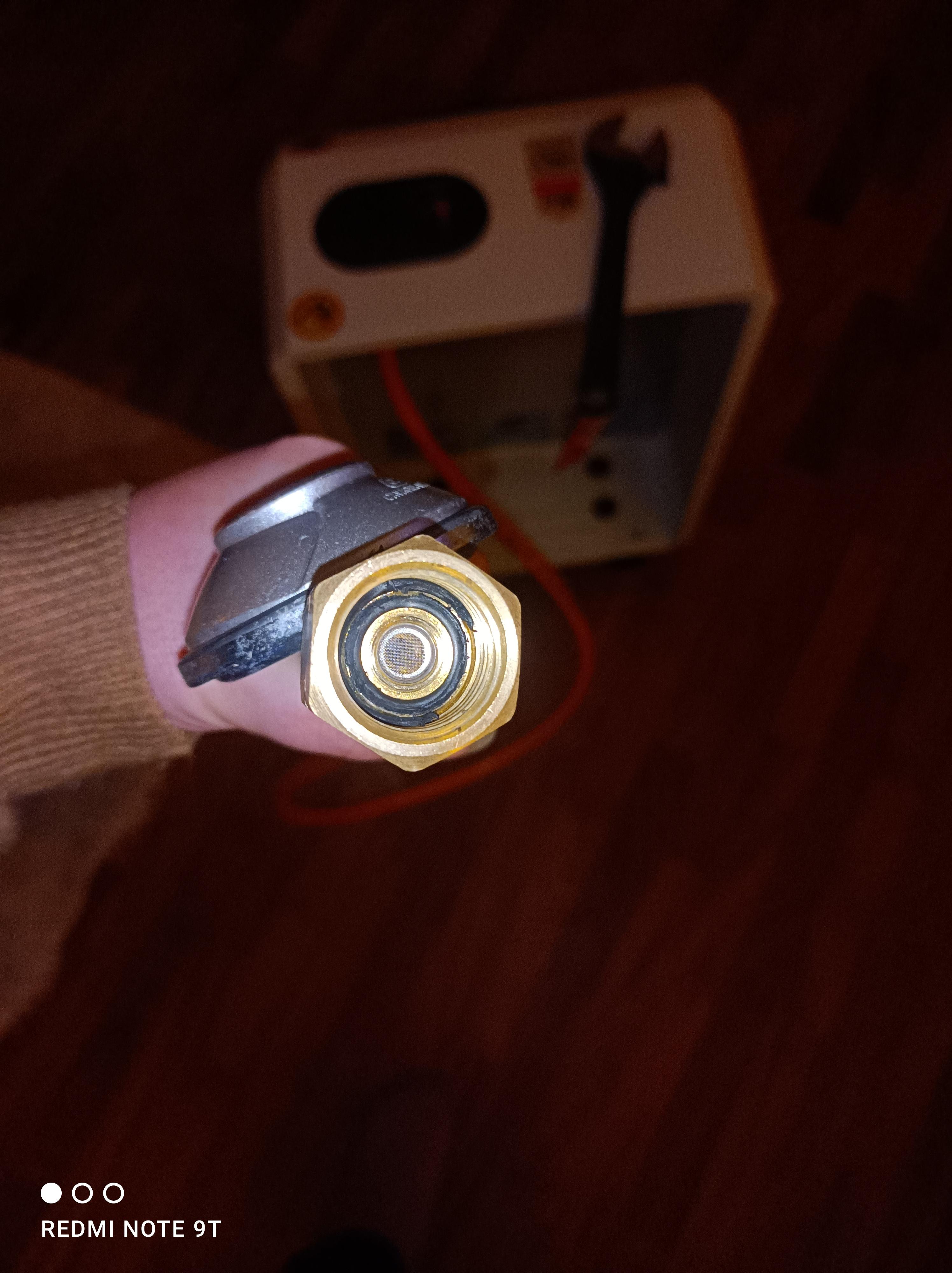

Pokruszona uszczelka reduktora - czy można użyć z butlą propan-butan i jak ją wymienić?
izabecz 11 Sty 2023 20:47 1335 14
Użytkownik zgłosił problem z uszczelką w reduktorze do butli propan-butan, pytając, czy może podłączyć butlę i uruchomić piecyk przed wymianą uszczelki. Odpowiedzi sugerują, że nie jest to bezpieczne, ponieważ uszkodzona uszczelka może prowadzić do nieszczelności i potencjalnie niebezpiecznych sytuacji. Wskazano, że uszczelkę można wymienić samodzielnie, ale należy upewnić się, że jest to właściwa uszczelka. Użytkownik został również poinstruowany, aby sprawdzić szczelność po wymianie, używając mydła do wykrywania bąbelków. W przypadku uszkodzonej uszczelki z butli, konieczna jest jej wymiana przed ponownym podłączeniem.
