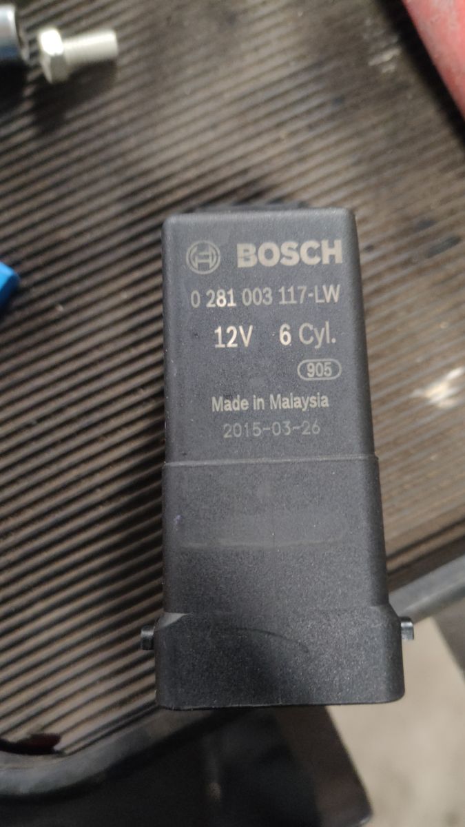

Cześć,
mam problem z takim Jeepem, w ECU wisi stały błąd P052F - Glow Plug Control Module 1 System Voltage.
Sprawdzone:
- bezpieczniki OK
- instalacja LIN moduł świec <-> ECU OK
- instalacja do świec + świece OK
- +12V KL.15, GND, +12V KL.30 (gruby) OK
- podmieniony moduł (przekaźnik) świec
- odpięte wszystkie świece na próbę, błąd ciągle ten jeden
- po odpięciu LIN z alternatora dochodzi błąd alternatora, P052F ciągle stały
- po odpięciu całkiem modułu świec P052F kasuje się, wskakują błędy Uxxxx - brak komunikacji z modułem świec żarowych.
Przez ten błąd przekaźnik nie załącza grzania, miga kontrolka świec żarowych na desce. Miał ktoś coś podobnego? Chyba sprawdziłem już co się dało, a efektów brak.
